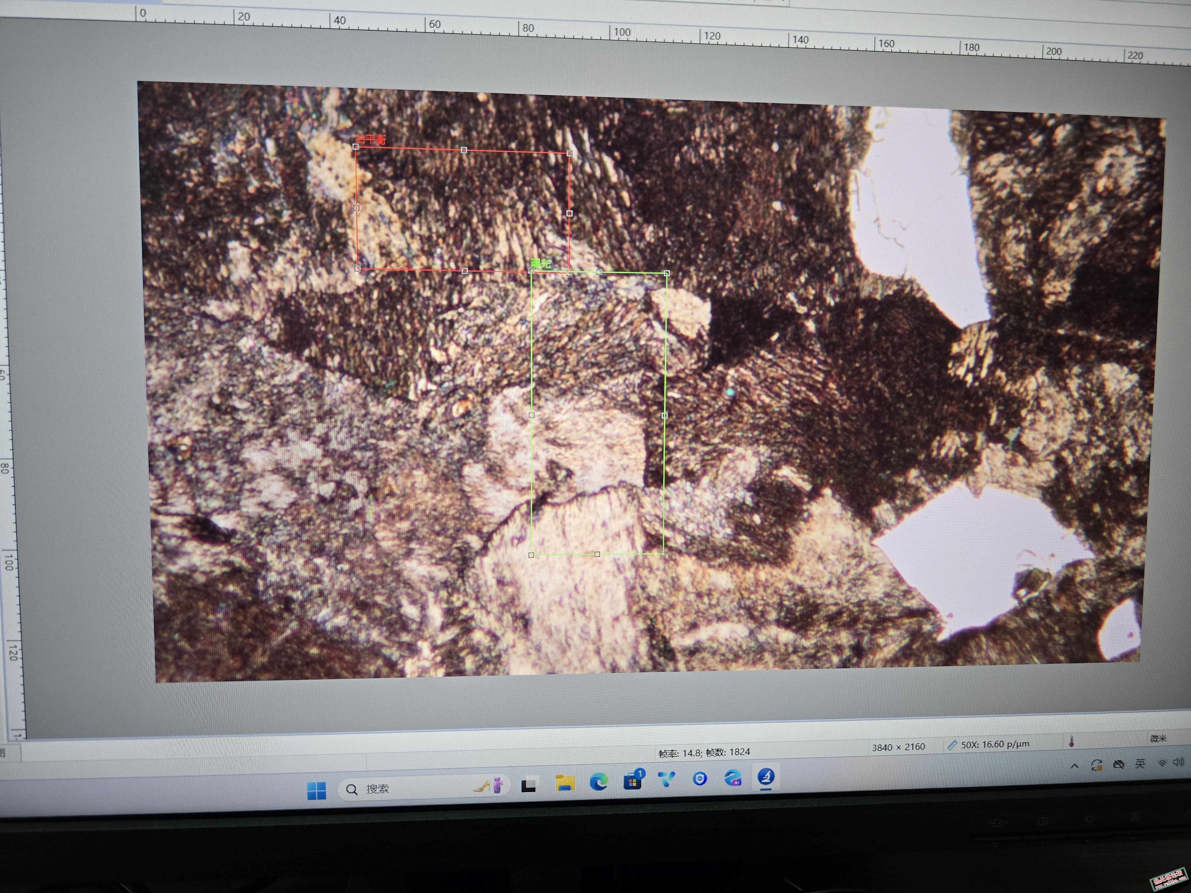

42Crmo材料,铸造,然后产品使用过程中断裂了,下面是50x的金相组织图,求各位大佬帮忙分析一下,小白一枚,学习中,谢谢。

  分析断裂首先要从断口开始,直接从金相开始,那只能检测微观组织与技术要求相符性,对分析问题帮助不大。

42CRMo铸件没有热处理吗?看组织主要是珠光体,但50倍下珠光体这么粗大,又不正常。那两片白像铁素体,也可能你制样问题?

还是先发一张断口的图片吧,失效分析是先看断口找出裂纹源了在说

就像楼上几位大佬说的,需要先分析一下断口状态,再进行针对位置的金相分析。
当然这些可能楼主已经做了,只是没有说明了。
就组织照片上看,有2块发亮的带尖锐角的白色物(初步判断不是铁素体),按50X的尺度来看,有很大可能是锻造时的摸具碎片压入了零件内。
可以采用硬度法,进一步确认。

金相检测只是分析开裂或断裂的一个手段,但很多人把它当作一个唯一的手段,这是个带有共性的问题。
我的推测跟5楼正好相反,估计楼主是没有断口意识的,看到裂纹很激动,马上切样看金相——新手大多会这样子嘀
不知道我说得对不对?

铸造后没有热处理吗?看到大量珠光体类的相,这么好的材料,不热处理优化性能,必然是性能潜力没有充分发挥出来。性能没有达到要求,就用在实际工程中,在正常的工作环境条件下必然经受不住严酷的工况,断裂是必然的。因为,缺少最终性能的保证。

50倍?这组织也太粗了吧。制备工艺和热处理工艺是啥。
我看着像珠光体+渗碳体,都很粗大,看着非常糟糕。

断裂分析,至少要完整的保留断裂的样品并避免收到二次破坏,根据断口的形貌,辅以进行金相检测等手段才能进一步屡出线索
