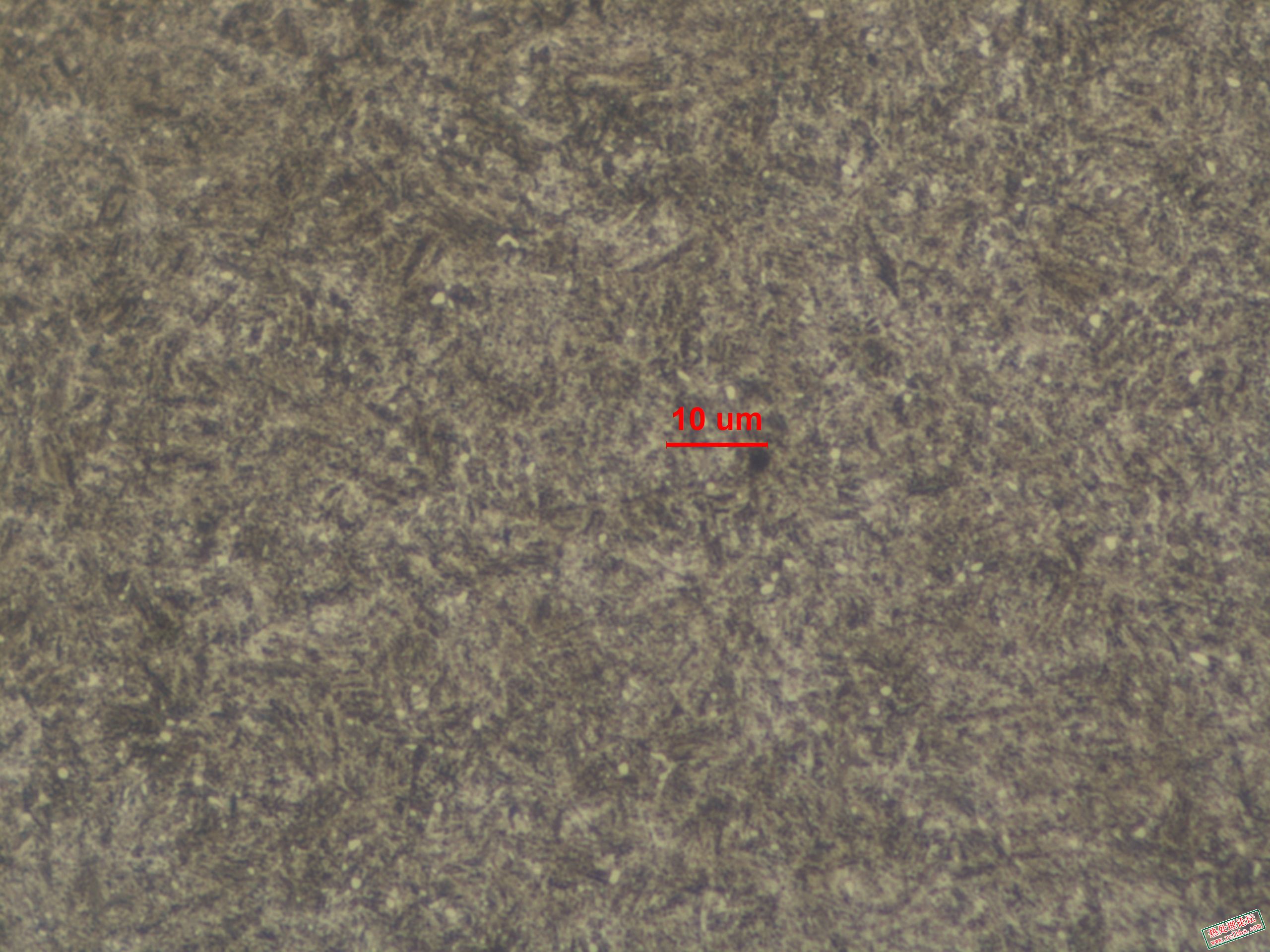

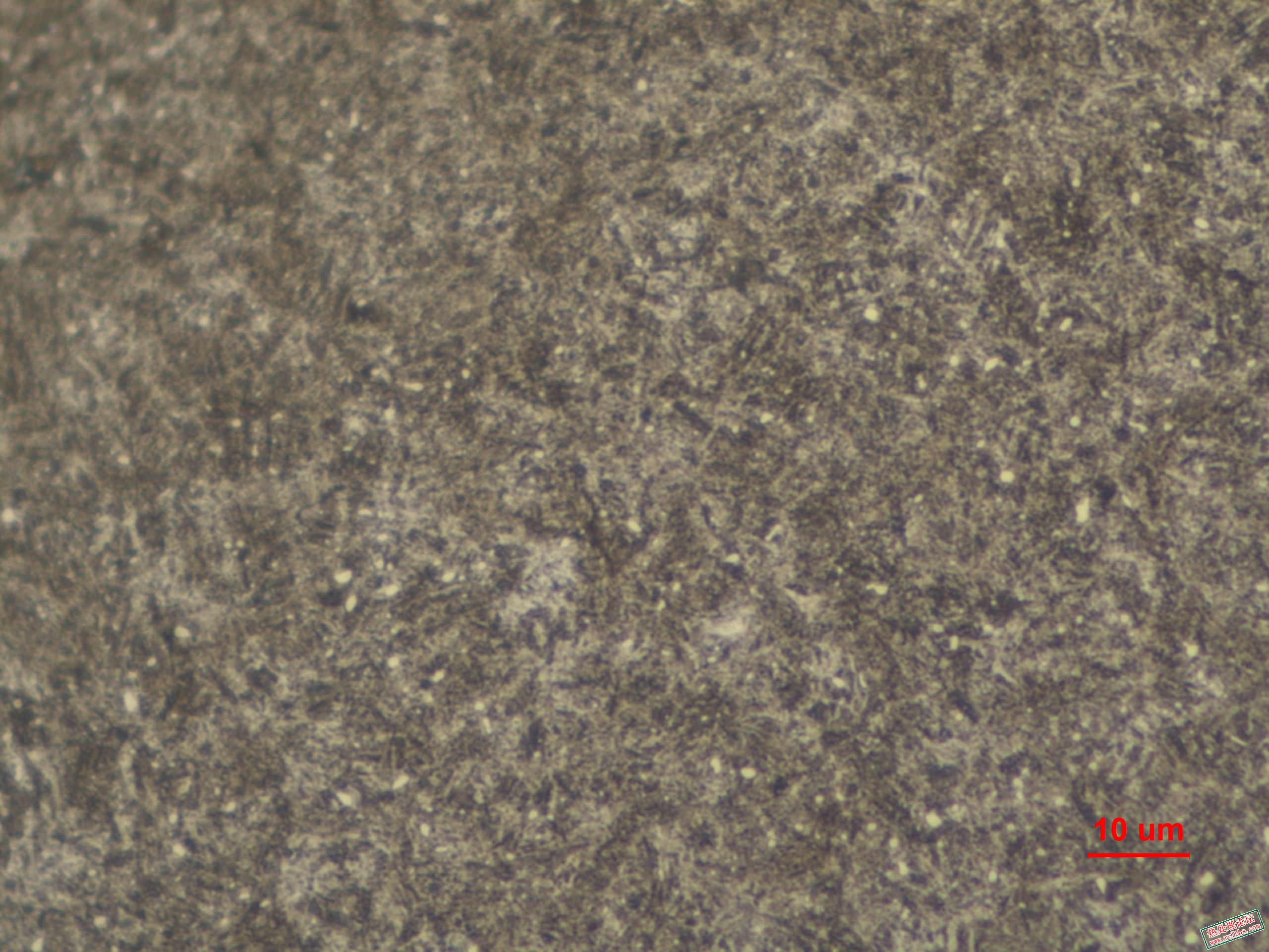

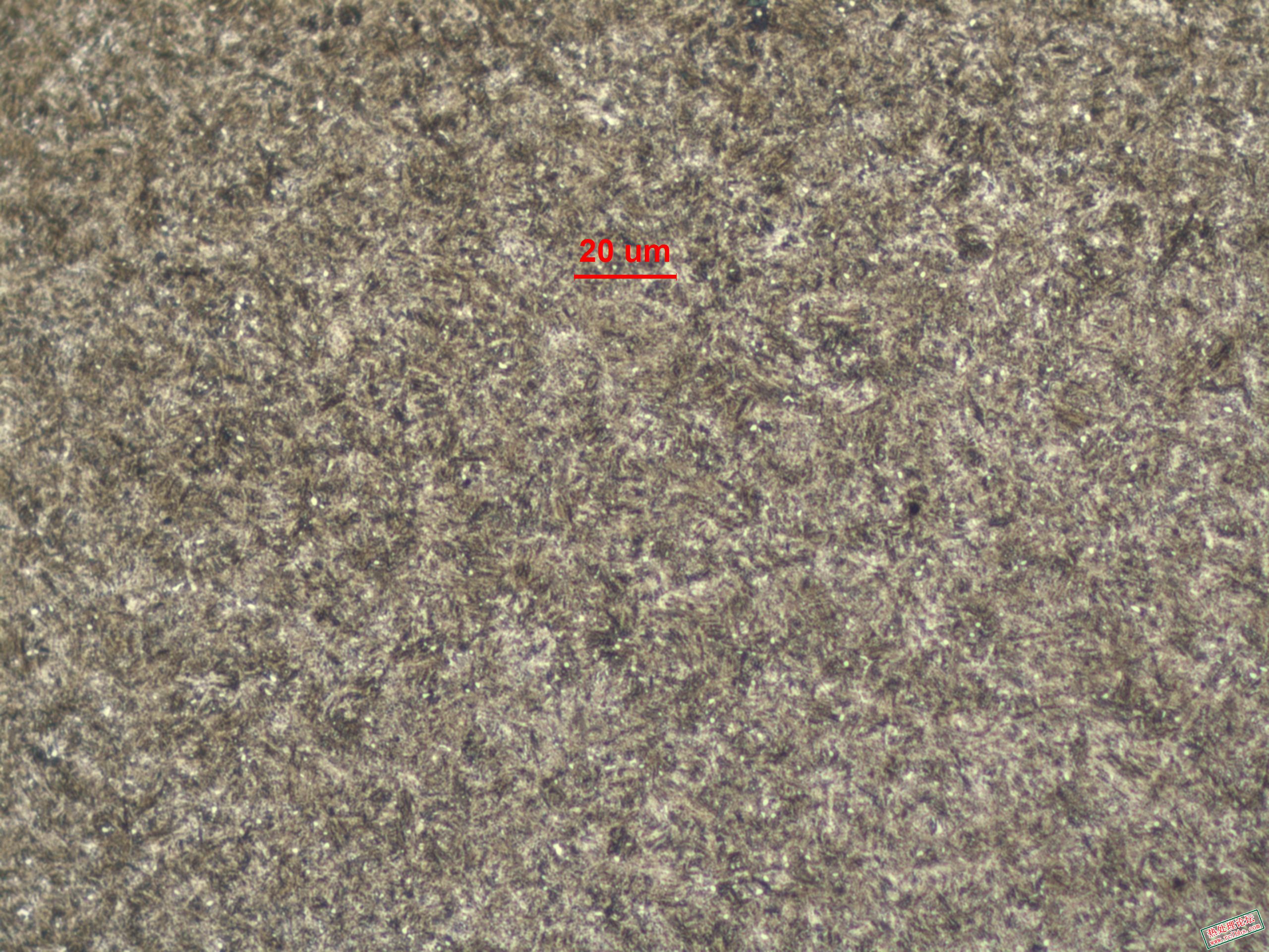

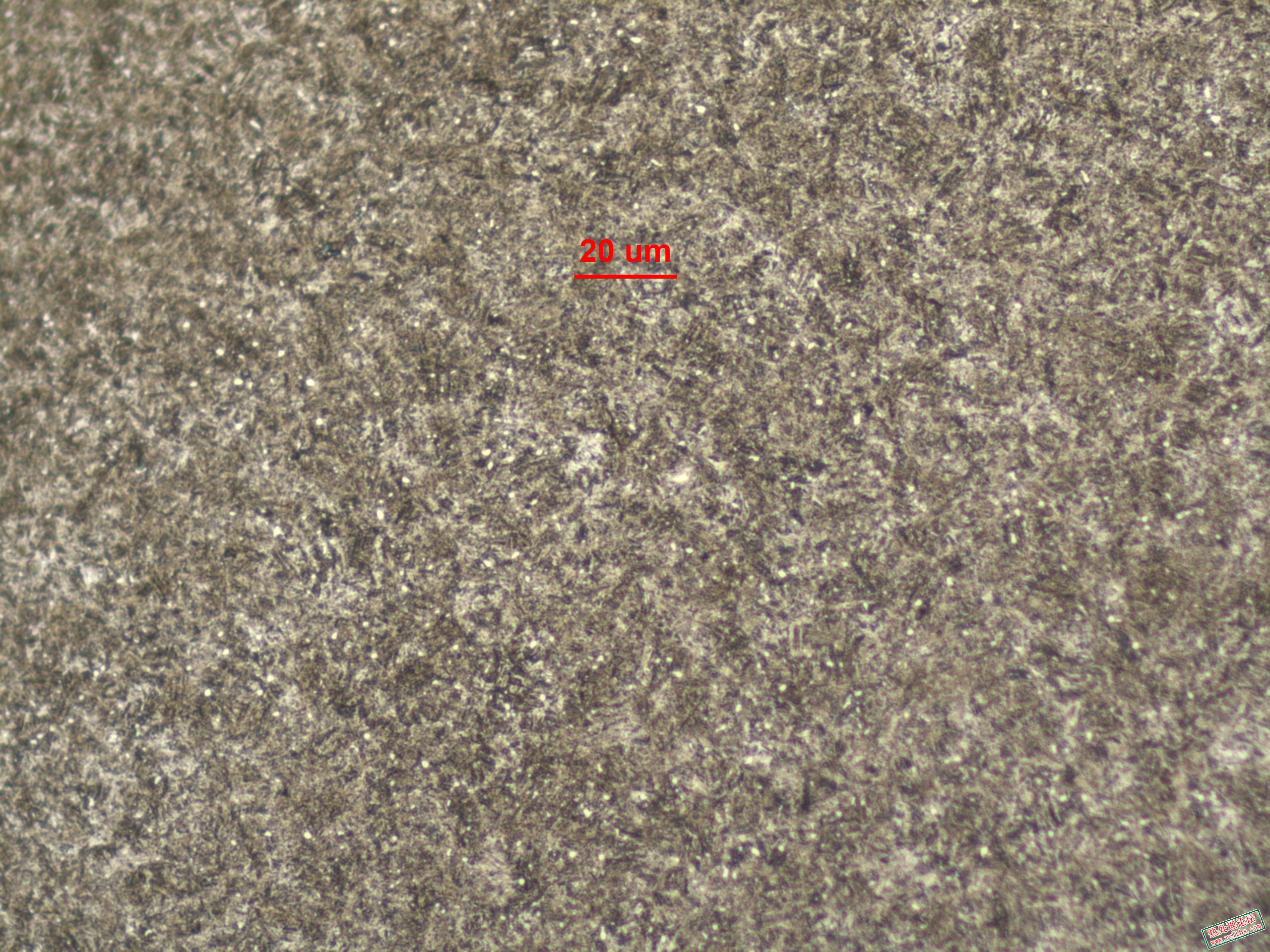

各位大佬们,做的是碟形弹簧,材质是51CrV4,等温淬火,硬度达到45,请教一下组织成分?可以判定为下贝吗? 2-20.jpg 2-10.jpg 1-20.jpg 1-10.jpg

经过大佬帮助分析,组织为下贝+少量马氏体+残奥
签到天数: 1226 天
发表于 2025-7-12 10:50:54 | 显示全部楼层
补充一点,应该还有少量未溶的残余碳化物。
签到天数: 298 天
 楼主| 发表于 2025-7-12 11:24:21 | 显示全部楼层
是因为存在高亮的小点吗
