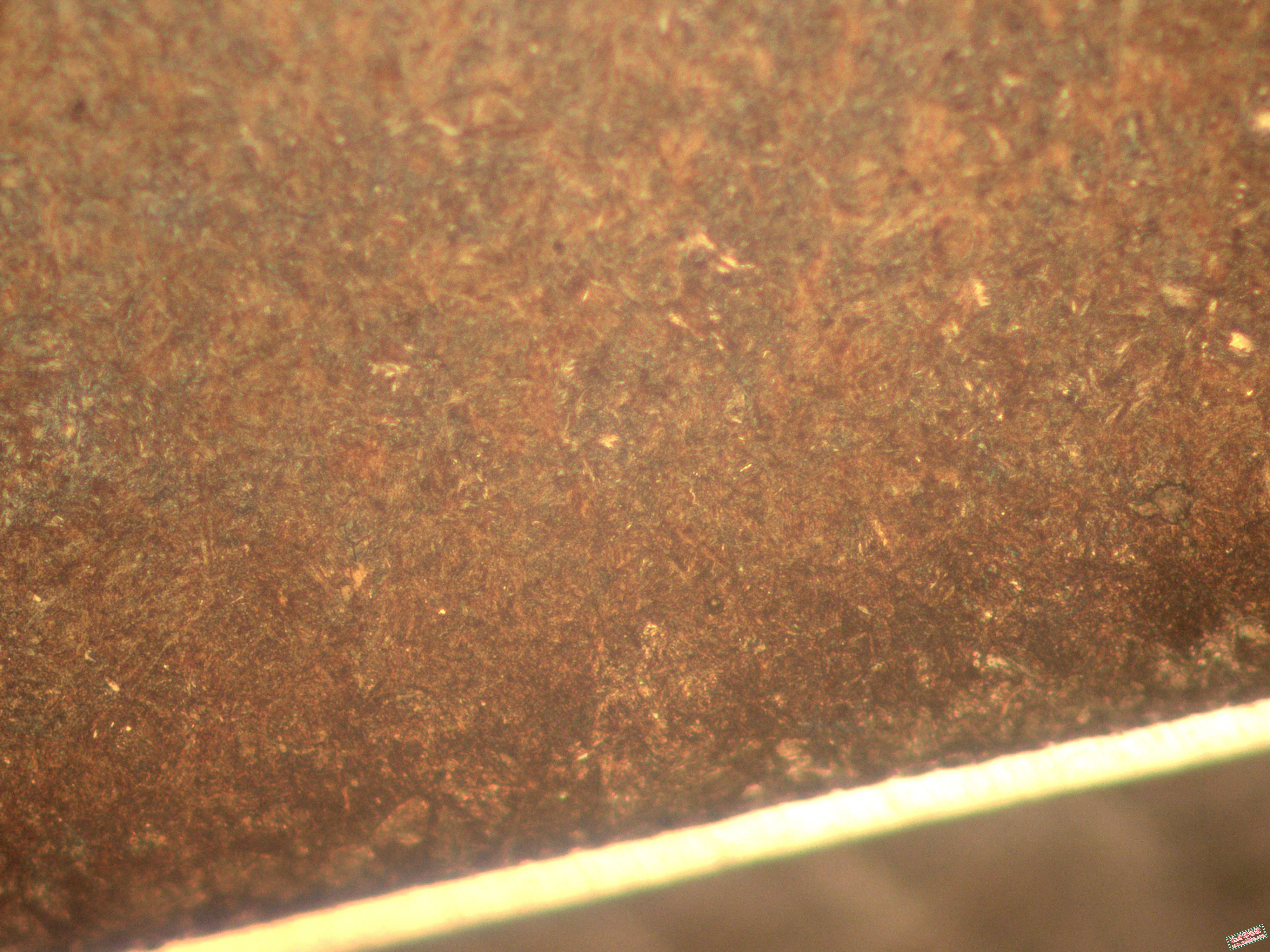

请教各位老师,现有一个十字轴,表面硬度为53HRC,渗碳淬火,要求是58~64,表面镀镍,供应商解释说镀镍表面会降低,这合理吗?台架试验居然过了

请问镀镍一般多少温度,我是用维氏硬度测表面0.1mm处,没有去除镀镍,12~18微米

请教,我问了供应商,他们说不是电镀,是高温烘烤,有这种工艺吗?
签到天数: 485 天
发表于 2025-7-15 12:55:59 | 显示全部楼层
不知道是你供应商在胡扯,还是你听岔了。
到底表面有没有镍层啊?
高温烘烤可以把镍固定上去?第一次听说。
高温烘烤通常使用在涂装行业,用于固化表层膜,类似于烤漆。

这是金相,请教表面白亮层应该就是镀镍层吧
