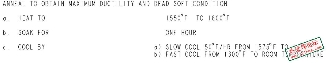

各位帮我看一下这个处理是啥意思,退火?这么处理的意义在哪

这是什么材料?写着是退火,后面快冷只是为了节约时间吧.

这个热处理方式,看温度曲线,如果是碳钢、合金钢、工模具钢,可以确认是楼主所说的退火。如果是镍基合金如N06625什么的,也是一种退火,但一般被称为稳定化处理。

前面相变的时候采用退火慢冷,后面为了节省时间空冷。目的就是快速热处理,减少占用炉子时间。

感觉是等温正火

这个工艺还规定了冷速的,感觉有点特殊

如果是纯铁,那这个应该是降低矫顽力退火,把晶粒做大,晶粒度做到1-3级,用于电磁类衔铁和轭铁
比如宝钢的DT4E之类的纯铁,矫顽力可以降到48A/m以下
