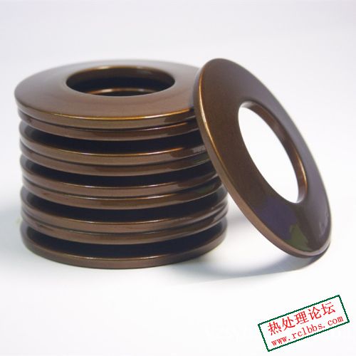

 楼主| 发表于 2025-7-16 13:19:10 | 显示全部楼层
ljjsunny 发表于 2025-7-16 11:37
产品示意图提供一下!
我研究一下!
有个问题,薄壁零件为啥需要进行横向切割?是为了检测金相? ...
碟形弹簧图片.jpg 长这样,厚度为1-2mm,由内锥高,为了检测金相
签到天数: 322 天
发表于 2025-7-17 08:37:42 | 显示全部楼层
建议用铜片包裹支撑一下,好制样一点
签到天数: 453 天
发表于 2025-7-17 10:23:48 | 显示全部楼层
热处理工艺是什么类型的?淬火,渗碳,调质?
根据产品形状上看,切割是无法获得厚度均匀的截面。
建议采用研磨。制作一个与试样贴合的圆锥体。内径锁紧后研磨
签到天数: 298 天
 楼主| 发表于 2025-7-17 10:27:56 | 显示全部楼层
建议采 ...
淬火,好的,谢谢
签到天数: 453 天
发表于 2025-7-17 12:26:28 | 显示全部楼层
2906292615 发表于 2025-7-17 10:27
淬火,好的,谢谢
如果是淬火的话,产品又是薄壁件,做横向切割的完全没有必要。
纵向切割就可以满足观察检测要求了。
签到天数: 319 天
发表于 2025-7-17 14:06:28 | 显示全部楼层
轴向切开,用两个小螺母靠住竖起来,就可以倒入镶嵌料。这样看金相就可以从表面到心部都可以观察到。
