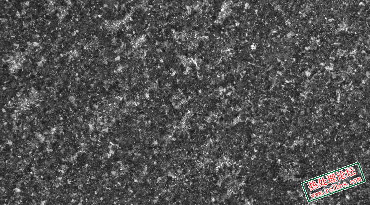

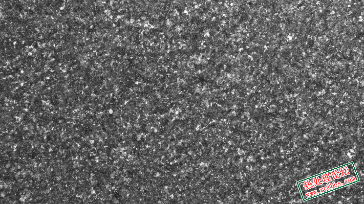

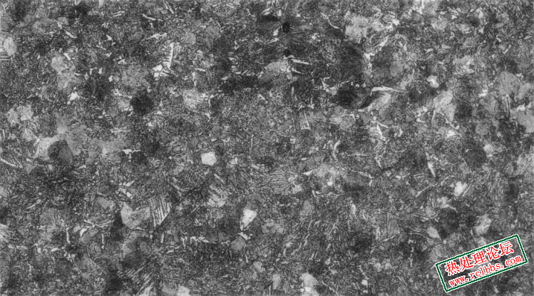

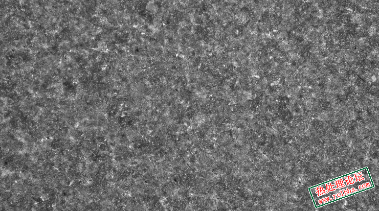

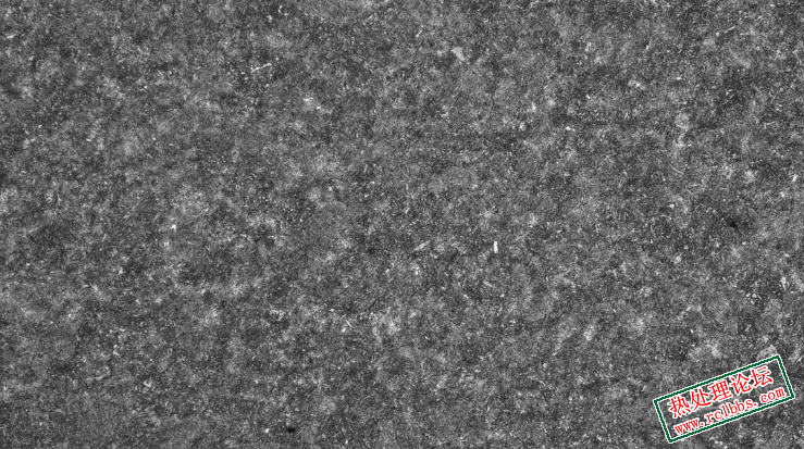

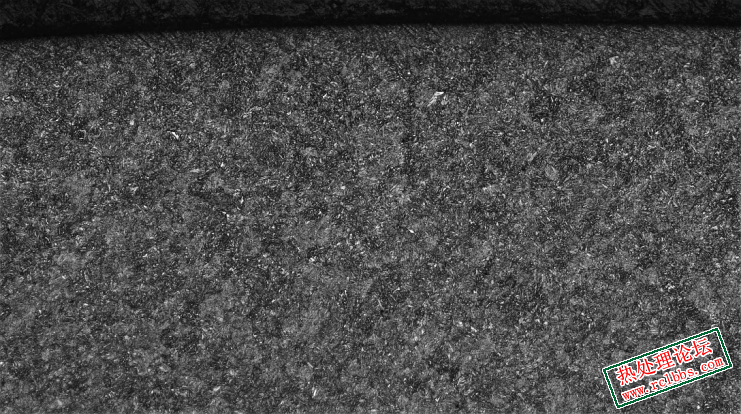

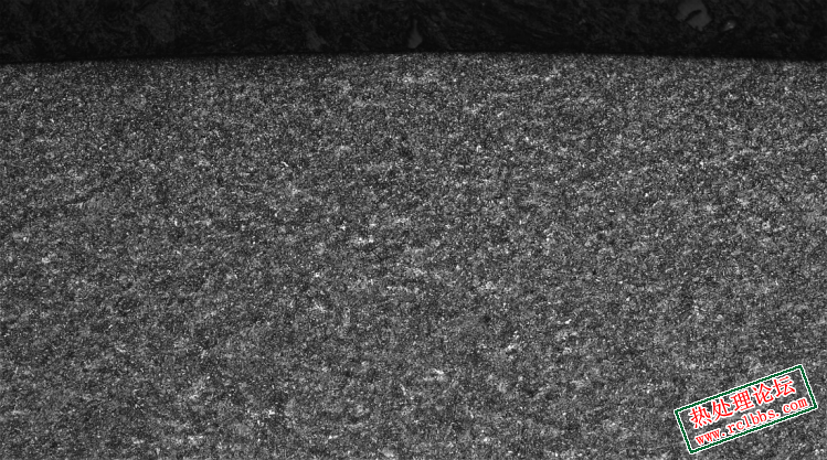

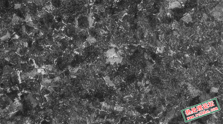

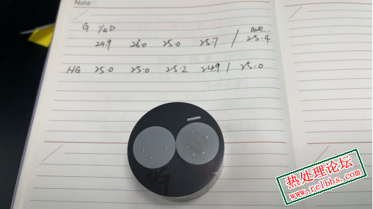

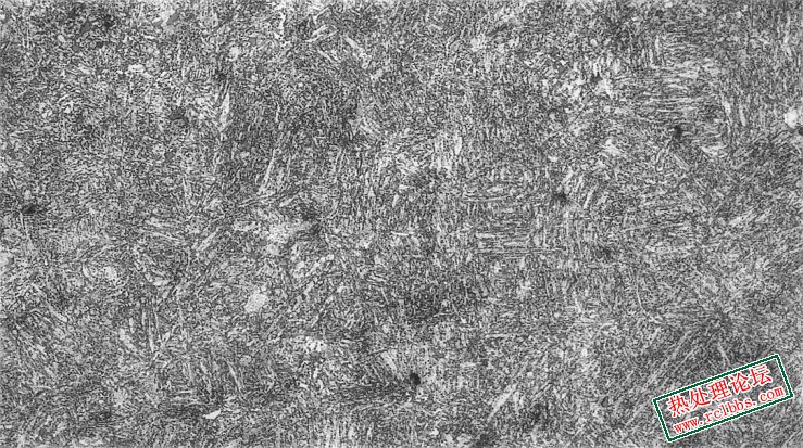

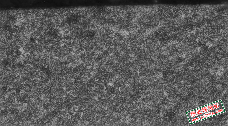

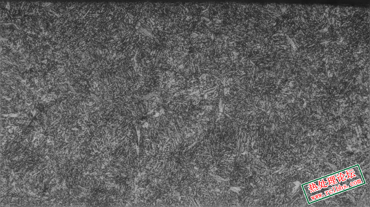

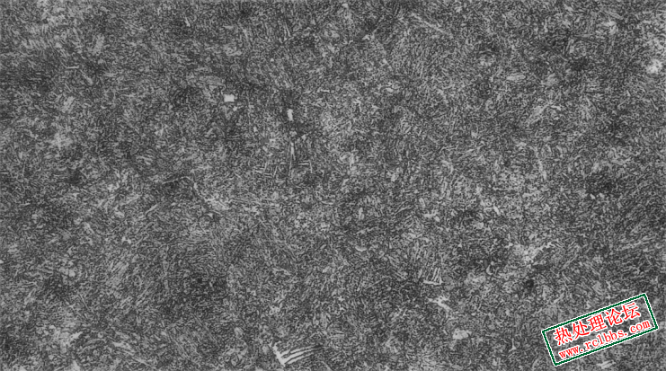

钢种为易切削钢,对比两个试样硬度相同,切削部位组织也基本相同 ,帮忙分析一下
硬度
硬度
刀具寿命正常表面100x
刀具寿命正常表面100x
刀具寿命正常表面500x
刀具寿命正常表面500x
刀具寿命正常四分之一100x
刀具寿命正常四分之一100x
刀具寿命正常四分之一500x
刀具寿命正常四分之一500x
刀具寿命正常芯部100x
刀具寿命正常芯部100x
刀具寿命正常芯部500x
刀具寿命正常芯部500x
刀具寿命异常表面100x
刀具寿命异常表面100x
刀具寿命异常表面500x
刀具寿命异常表面500x
刀具寿命异常四分之一100x
刀具寿命异常四分之一100x
刀具寿命异常四分之一500x
刀具寿命异常四分之一500x
刀具寿命异常芯部100x
刀具寿命异常芯部100x
刀具寿命异常芯部500x
刀具寿命异常芯部500x
签到天数: 778 天
发表于 2025-7-12 16:55:56 | 显示全部楼层
纵向看一下夹杂物有没有区别。
签到天数: 211 天
 楼主| 发表于 2025-7-13 09:00:32 | 显示全部楼层
hy0808hy 发表于 2025-7-12 16:55
纵向看一下夹杂物有没有区别。
不是个别  大批次的差距
签到天数: 413 天
发表于 2025-8-7 09:51:52 | 显示全部楼层
主要是A类夹杂物大小形状和分布的差异。
签到天数: 520 天
发表于 2025-8-7 11:10:48 | 显示全部楼层
易切削钢?没有看到易切削相。
寿命异常,表现在什么方面?断裂,卷口,变形还是砍人砍不动,不同的异常关注不同的方面。
