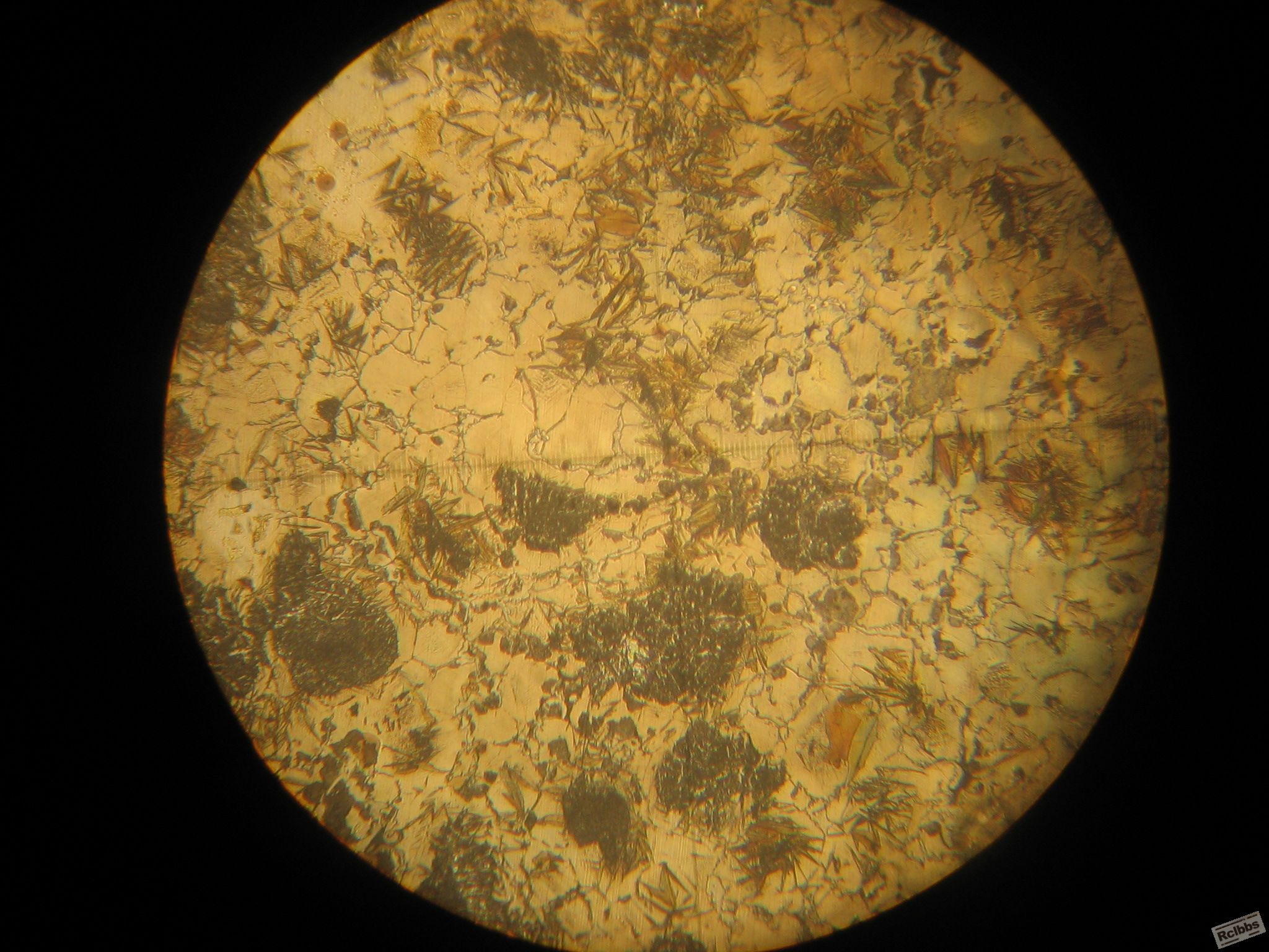

照片 007.jpg 请教视场内组织有贝氏体吗?我看到觉得有羽毛状的,黑色组织是屈氏体,请指教!
这个产品我们从来是先机加,后热处理,这次机加的时候很困难,检金相后发现组织异常,经调查,产品曾在720度左右退过火,请指教!
发表于 2010-7-20 09:39:44 | 显示全部楼层
我觉得像针状贝氏体呢。请问是什么材质的?
 楼主| 发表于 2010-7-20 09:47:16 | 显示全部楼层
回复 2# zgzheng_2002
    是粉末冶金材料
