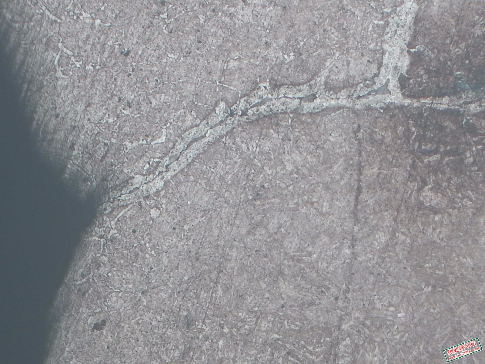

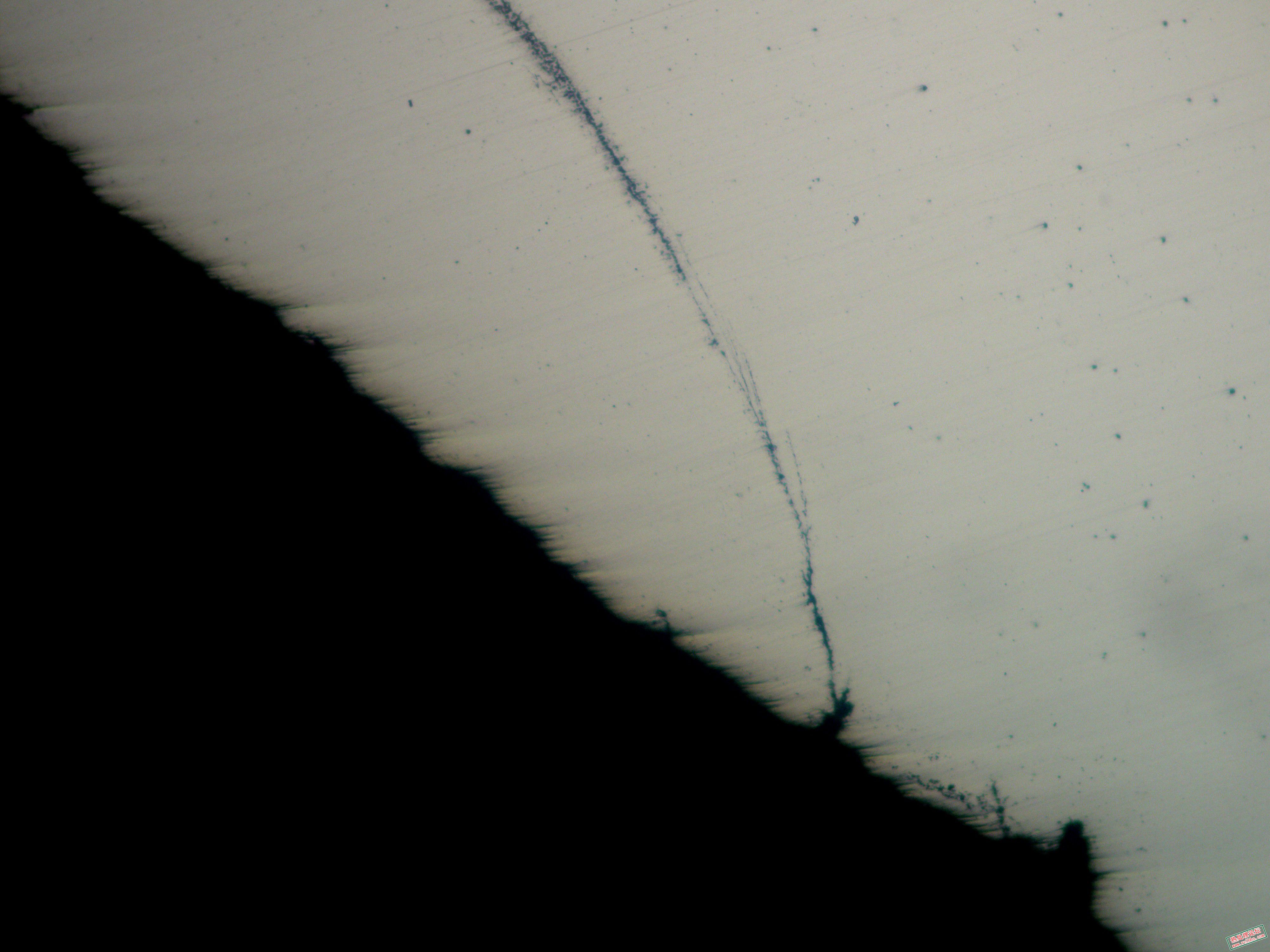

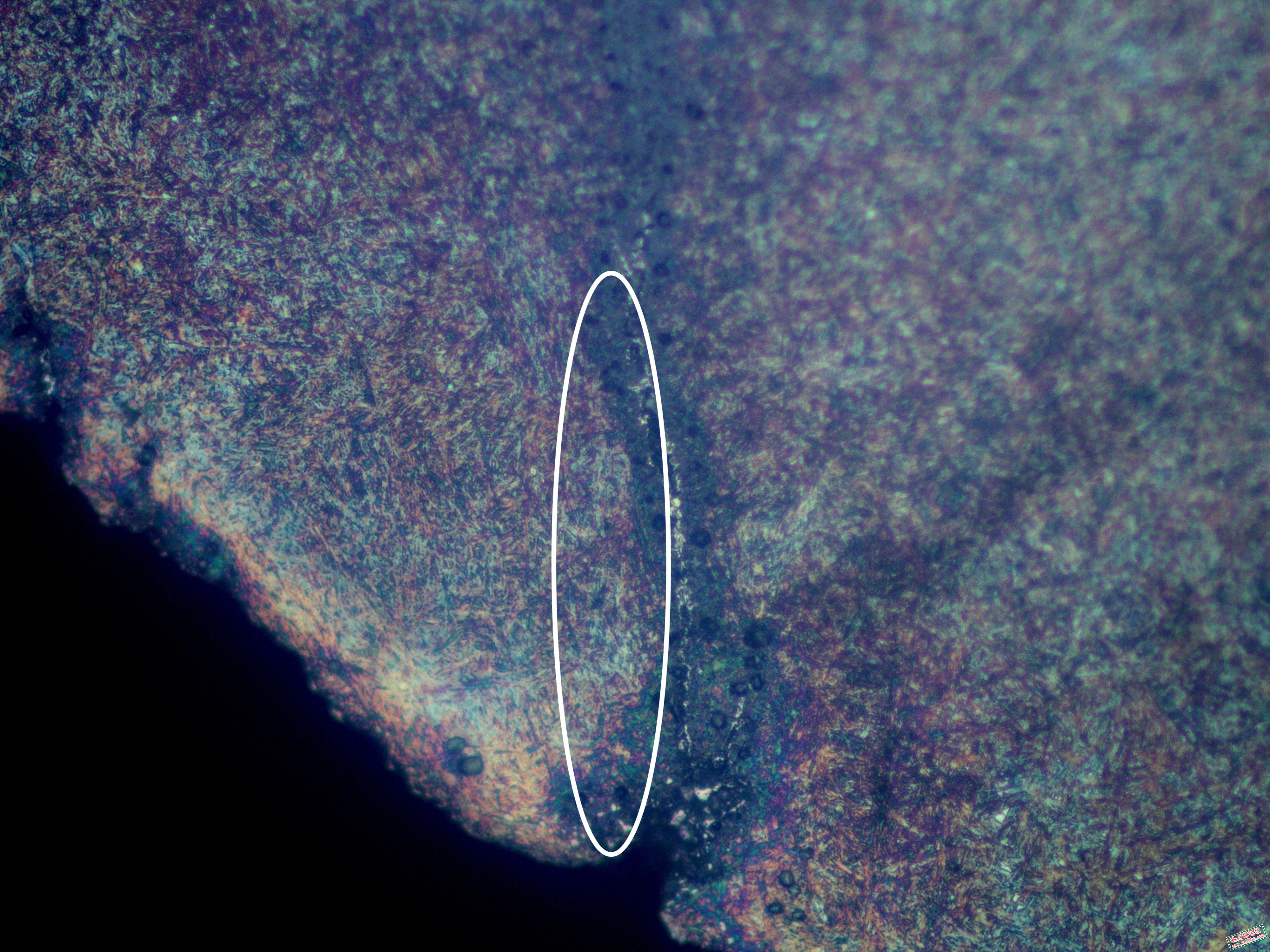

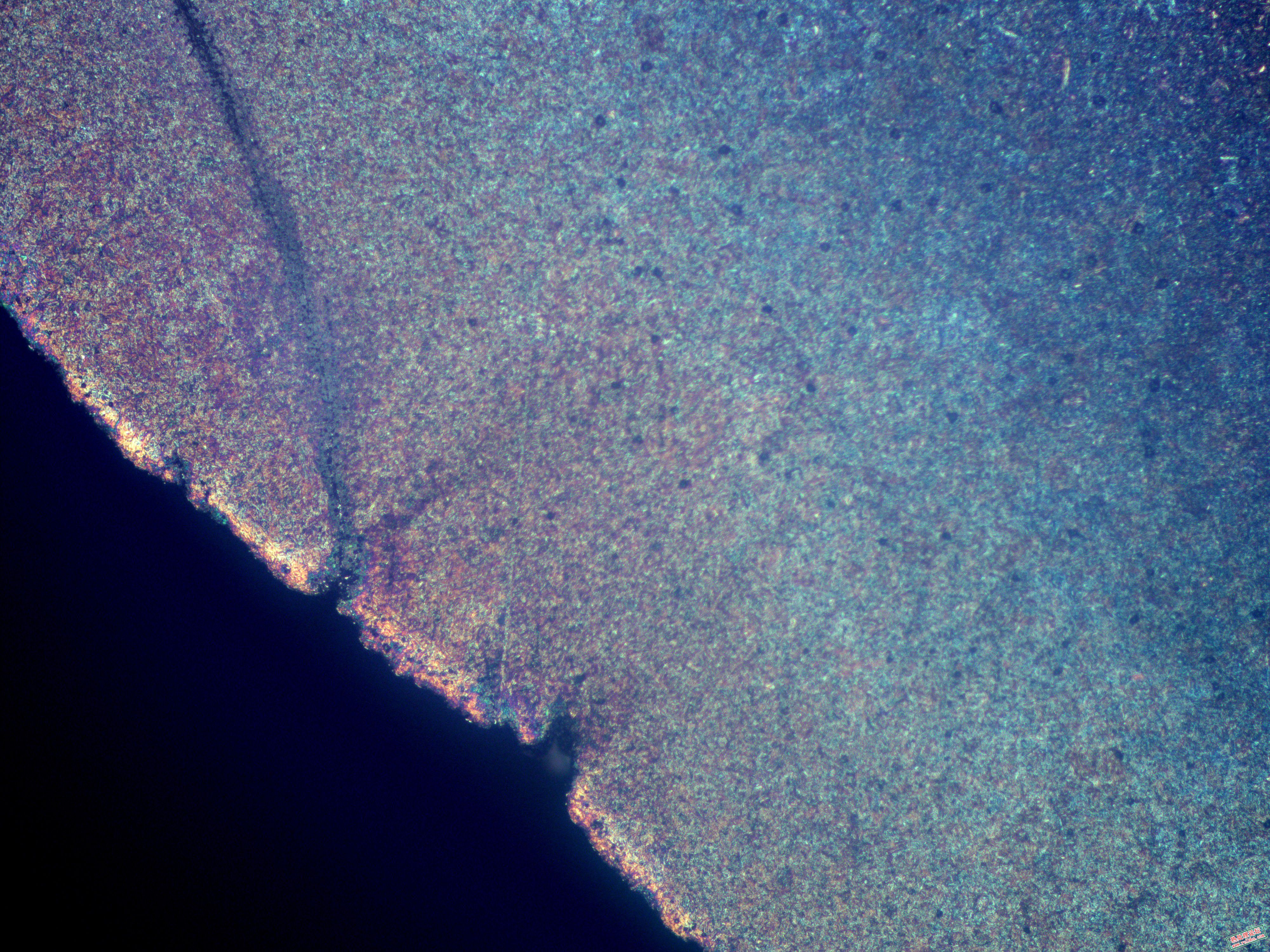

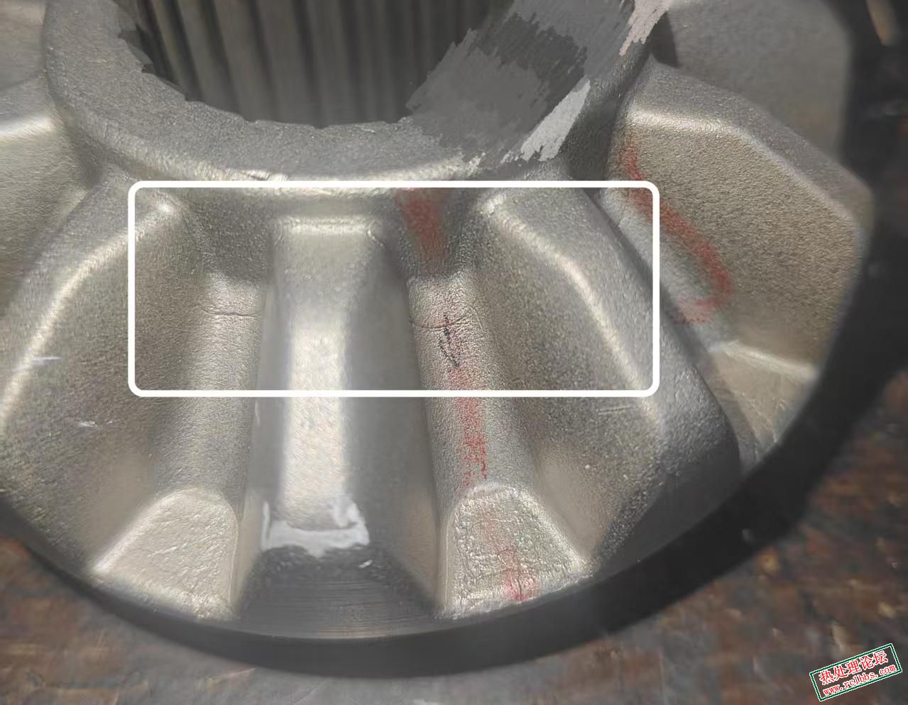

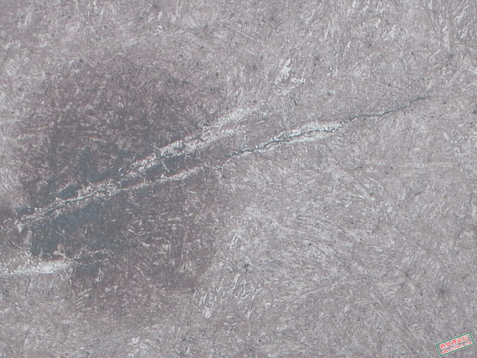

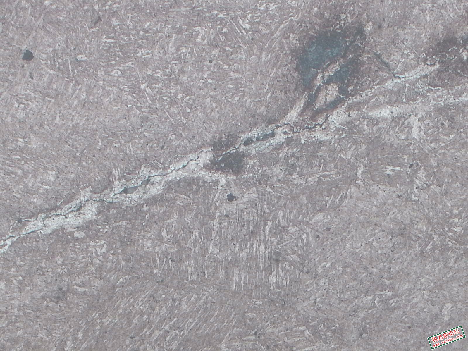

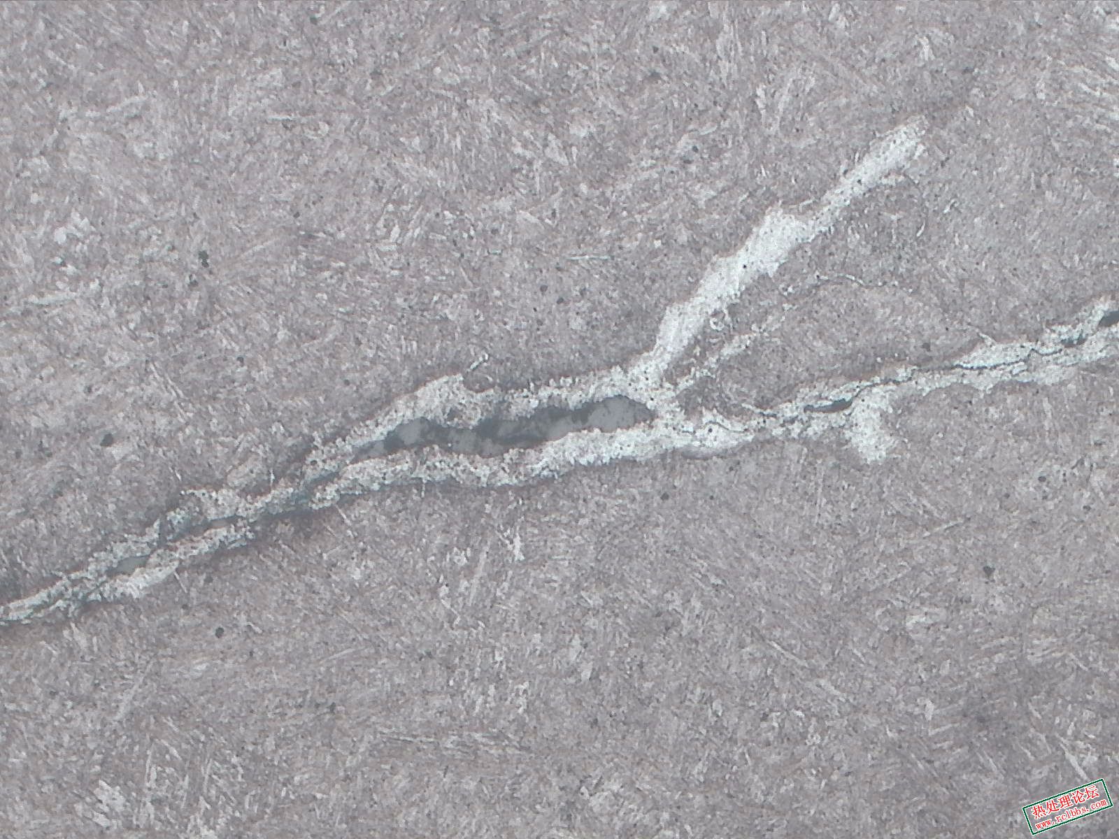

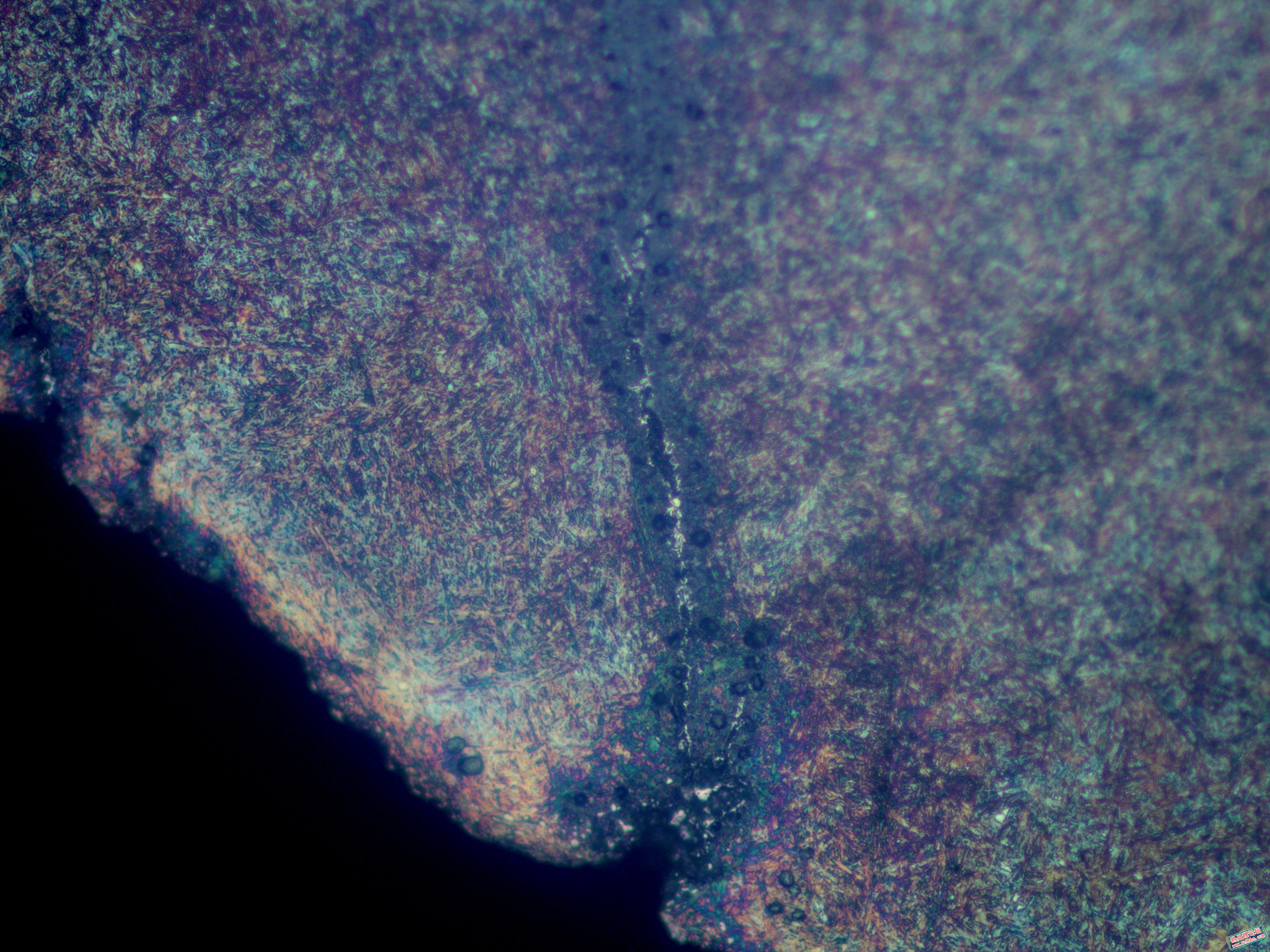

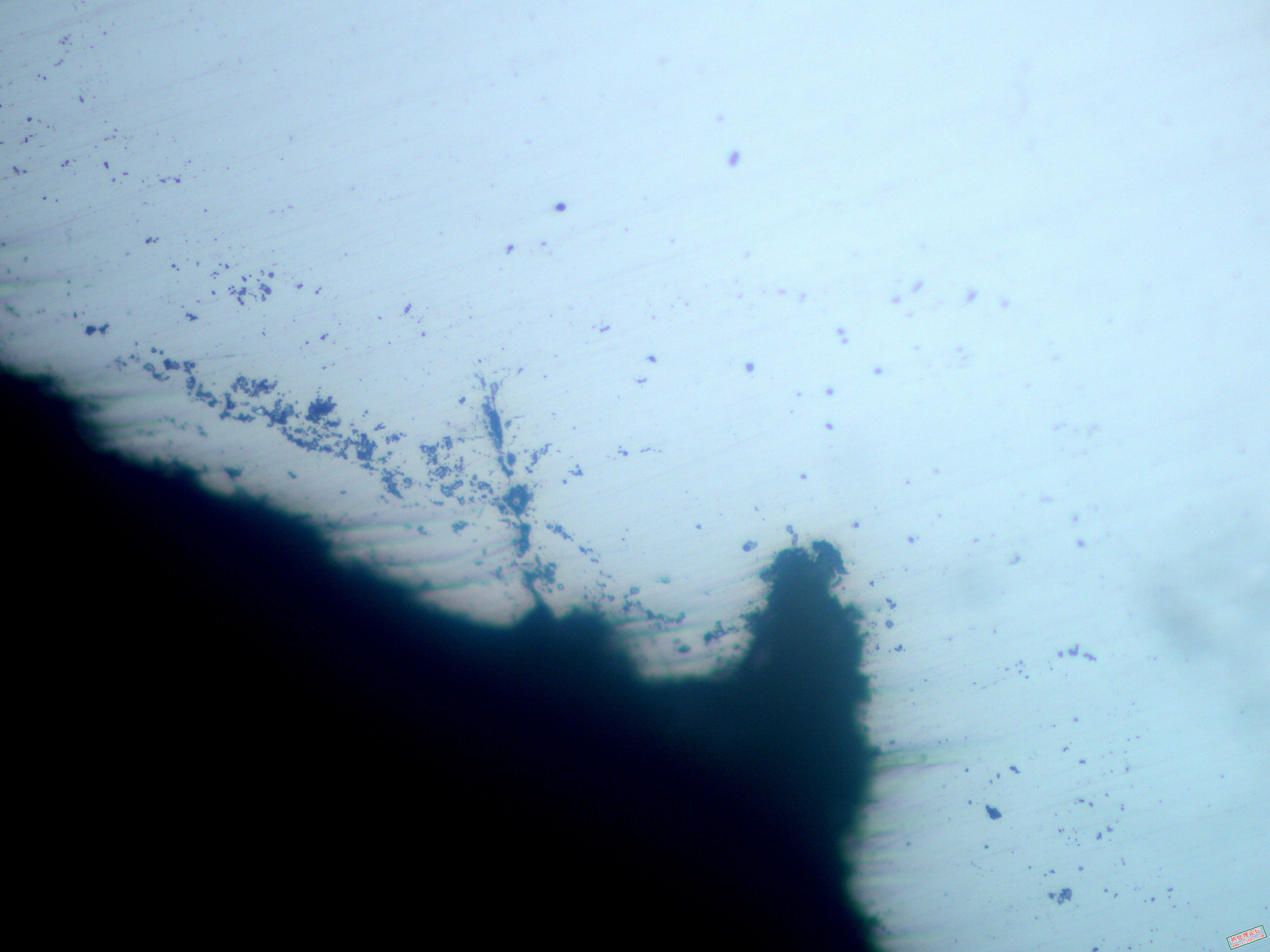

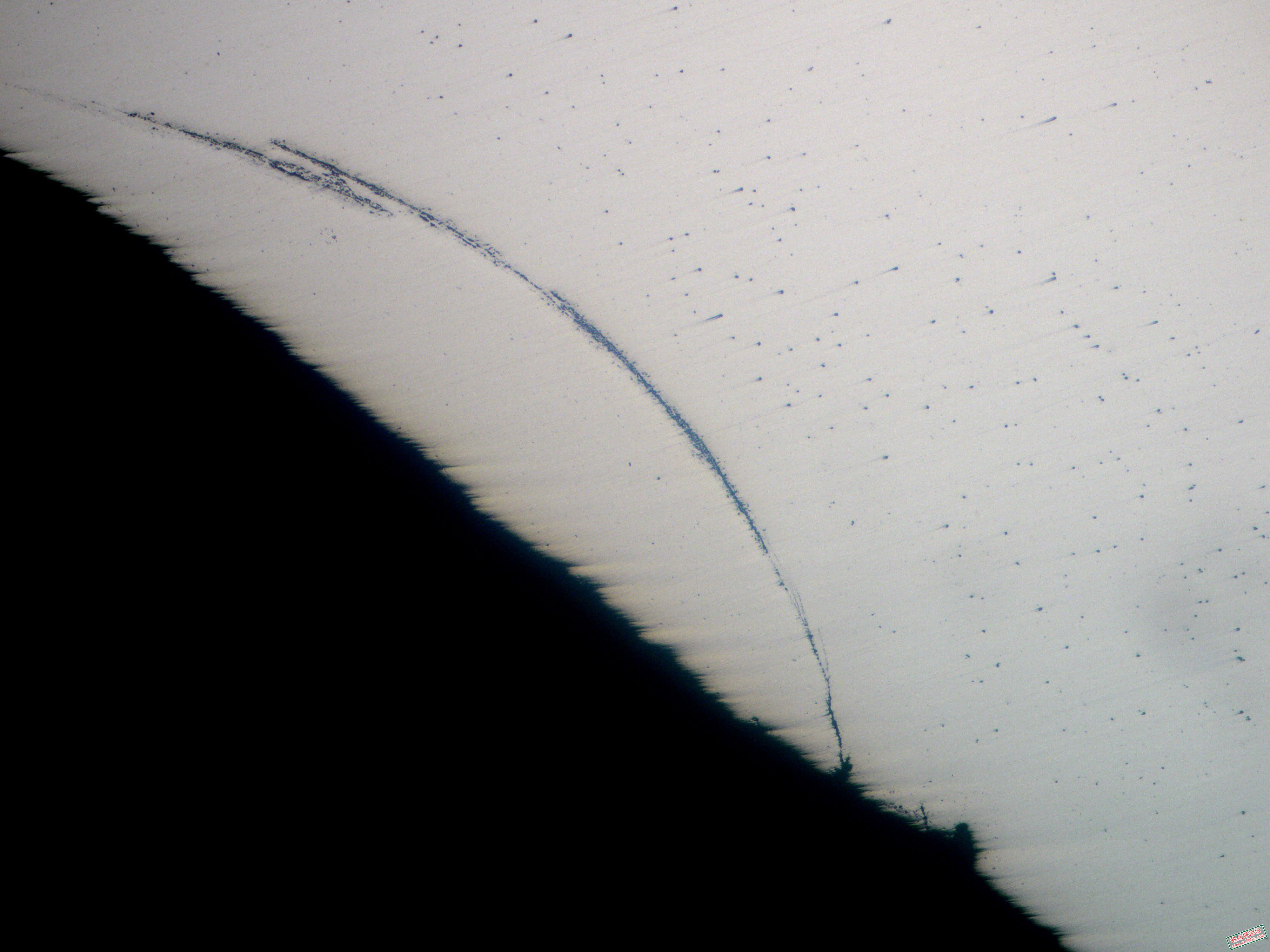

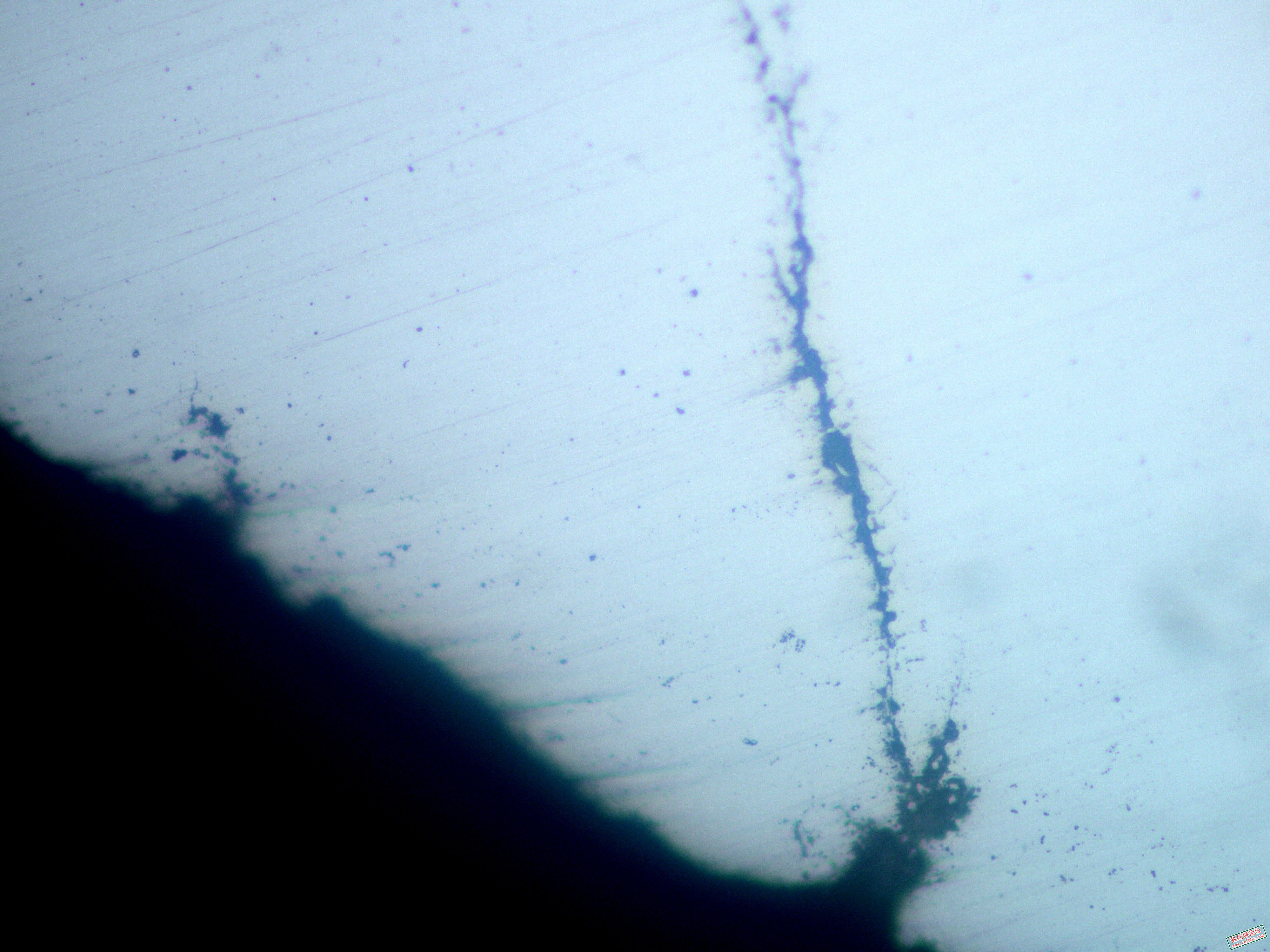

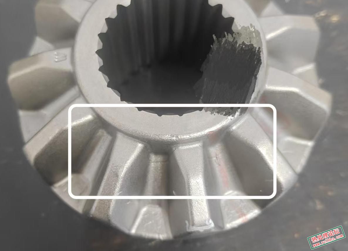

这个是属于锻造折叠吗?20CrMnTi渗碳,成品
实物
实物
实物
实物
50X
50X
100X
100X
400X
400X
400X
400X
100X
100X
500X
500X

发表于 2025-7-17 08:35:19 | 显示全部楼层
jinxian 发表于 2025-7-16 16:50
您的意思是先脱碳,后增碳吗?
他说这个是成品,这个产品应该是要渗碳的
回复 顶 0 踩 1
签到天数: 540 天
发表于 2025-7-16 07:05:35 | 显示全部楼层
看起来像,锻造折叠主要看锻打时的分料和流料情况,折叠往往锻造抛丸后能肉眼可见
签到天数: 2258 天
发表于 2025-7-16 09:03:24 | 显示全部楼层
  这种情况都按锻造折叠算,主要是料流动不良或者其它卷入。

签到天数: 540 天
发表于 2025-7-16 16:01:13 | 显示全部楼层
折叠不一定会产生脱碳,脱碳是由于加热温度过高导致的

已经渗碳淬火了,折叠内部表现出来的结果就是有渗碳层和内氧化  发表于 2025-7-17 13:13

发表于 2025-7-16 16:56:48 | 显示全部楼层
折叠常常会伴随脱碳,锻造中频加热时表面会脱碳,然后锻造成型时往往表面的料折叠到内部。在折叠内侧极容易观察到脱碳。
签到天数: 325 天
发表于 2025-7-17 14:49:15 | 显示全部楼层
这是模锻,从显示的方向来看,是从上到下的倾斜,正好的模具移动的方向,缝两边的晶粒没有相关性。靠外部分有很明显的流线。这些都是锻造的行为。
签到天数: 264 天
发表于 2025-7-17 16:59:51 | 显示全部楼层
如果一圈都有折叠可能是工艺设计问题,可以模拟一下,如果只是局部有缺陷可能是原材料问题。

签到天数: 381 天
 楼主| 发表于 2025-7-17 19:14:57 | 显示全部楼层
wangzeshi 发表于 2025-7-17 14:49
这是模锻,从显示的方向来看,是从上到下的倾斜,正好的模具移动的方向,缝两边的晶粒没有相关性。靠外部分 ...
请教您所指的流线是白色椭圆这部分吗?
签到天数: 1307 天
发表于 2025-7-18 07:59:29 | 显示全部楼层
jinxian 发表于 2025-7-17 19:14
请教您所指的流线是白色椭圆这部分吗?
是锻造折叠裂纹
签到天数: 264 天

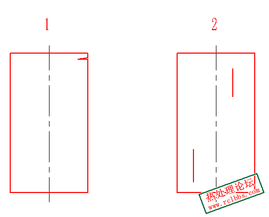

发表于 2025-7-19 13:12:59 | 显示全部楼层
jinxian 发表于 2025-7-17 18:08
不是一圈,只是局部
一种可能:坯料是锯料的,可能是在锯料时工人发现长度锯错,然后立马退出重新锯料,此时第一次留下的小锯缝很可能导致这样的折叠缺陷,但这种产能的数量极少,可能就一两件。
另一种可能:原钢材上有缺陷未完全除,导致锻造后局部缺陷,数量可能会较多。
签到天数: 478 天
发表于 2025-7-19 15:49:41 | 显示全部楼层
这种算折叠么?

发表于 2025-7-21 08:05:43 | 显示全部楼层
CN-Boy 发表于 2025-7-19 15:49
这种算折叠么?
通过第3和第4张照片可以判断是锻造折叠。还有氧化皮被折进去了
签到天数: 287 天
发表于 2025-7-21 08:29:23 | 显示全部楼层
基本可以断定是锻造折叠,可以金相中看出来。
