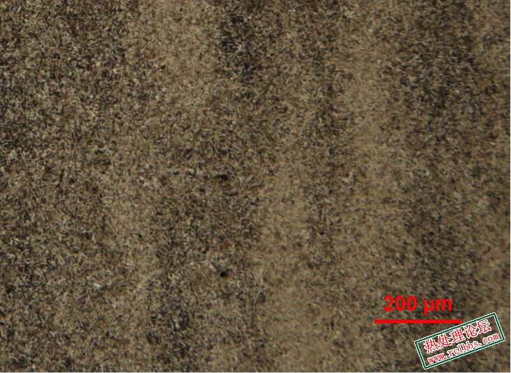

求助各位师傅,最近产品部分批次出现了提前失效的问题,挑选部分样品做了金相
但是金相结果看不懂了,图1是一个样品,是不是出现了组织粗大的问题呢

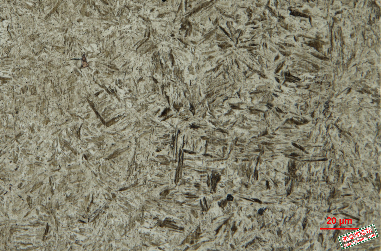

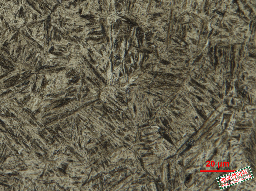

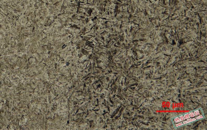

图234是另一个样品,金相上的白色条状是什么组织,会不会形成软点影响耐磨性能呢
产品材质是40MnB,工艺是880度淬火,180度低温回火3小时
最近最大的变量就是冷挤压毛坯的供应商换了,有没有可能是冷挤胚料导致的
签到天数: 1267 天

结构钢本身就不怎么耐磨,一般硬度越高越耐磨一些,图片中材料偏析比较明显,导致组织不均匀,测一测微区硬度,看看差异大不大?
第一张图片是有过热,相对残奥的量会多些,对耐磨性能可能会有影响。

  针对磨损位置进行分析,磨擦位置表面有没有进行其它加工,比如磨加工,表面有没有磨削烧伤,有时候批量的磨削烧伤也会出现。像你发的这个组织,就是差一点点也不会造成批量过度磨损的,组织已经硬化。

很明显的带状组织,形成了屈氏体,硬度会局部降低,耐磨性就会下降。另外,含硼的钢对温度特别敏感,40MnB钢的淬火温度通常为 ​830~860℃,很明显你的淬火温度偏高。

以上金相组织没什么大问题,按楼主说的耐磨性不足可以打下截面洛氏硬度看下能否上48HRC
,第一张图明显淬火时淬透性不好,你加大冷速速度看下

金相组织看着不是很粗大,也不会影响耐磨性

原材料有带状组织,加热后,局部成分不同,MS点温度不同,,黑色为自会火马氏体
