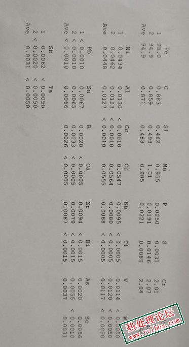

同志们看下这个什么钢?

100Cr6比较接近!

这个应该是光谱打的吧,在不确定钢种的时候,选择的光谱曲线,打出来是有偏差的,最好要确定属于哪类,找个相近的通道去激发

确实,我们也没相应的标准块,这八成有一些偏差。

放眼看去,这个里面有碳,硅,锰,铬,后面有个被标识给挡住了,不知道是啥。所以不好定位。你整全一些,先。
