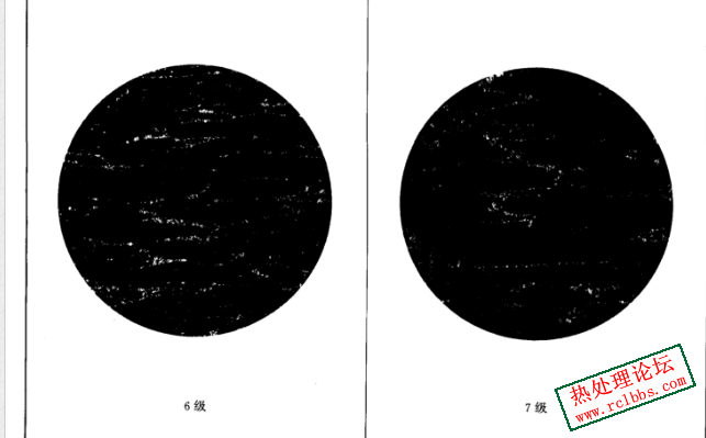

客户要求出析出相

为什么不试试深腐蚀呐?

第二张图已经是深腐蚀了

不锈钢呀,不可能深成标准那样吧

记得常规的不锈轴承钢在退火态检测孪晶碳化物,在淬回火态检测共晶碳化物不均匀度(退火态也允许),检测孪晶碳化物是常规腐蚀,检测共晶碳化物就是深腐蚀,就是你说的黑黑的这种 ,感觉你的侵蚀剂有点问题,新配一些试试。

难道要用苦味酸嘛,采用的标准上用的三氯化铁溶液配置的。现在重点,我可以用浅腐蚀状态下的网状碳化物评级嘛。因为放大1000倍确实能看到白色状颗粒沿网状分布。
