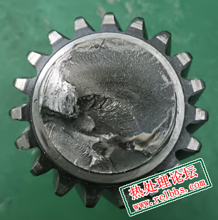

请大师分析一下这个断口

发表于 2025-7-18 15:07:27 | 显示全部楼层
断口符合疲劳断裂失效,起始位置截图21的3点位置上面一点,重点关注该位置的热处理的硬化深度,研磨烧伤,退刀槽的粗糙度。

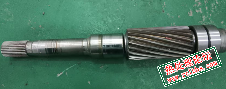

发表于 2025-7-18 11:52:43 | 显示全部楼层
按我半桶水的看法
疲劳,2楼最后一张图7点半方向为源

发表于 2025-7-18 13:18:31 | 显示全部楼层
你这个可能跟你的中频淬火工艺有关

发表于 2025-7-18 14:39:31 | 显示全部楼层
多源旋转疲劳断裂,疲劳源在表面,瞬断区在心部稍偏一点的位置。
确认一下:截图22和截图21是对应的断口?
