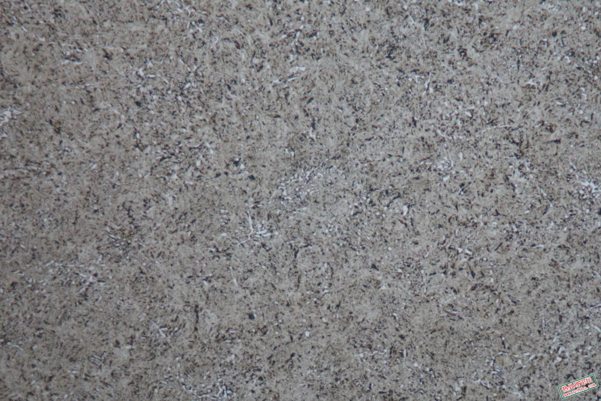

a9cc222a9c738368848edbb7eafec5de.jpeg 材料是T12钢,500倍放大,白色的不规则颗粒是残余奥氏体还是未溶碳化物

颗粒碳化物,残余奥氏体通常在马氏体针之间

残留碳化物,由于该材料热处理淬火之前没有进行球化退火处理,或者退火不良,残留碳化物呈颗粒状、小条状、小块状、半网状。

颗粒状碳化物分布在隐针马氏体上,感觉是不是球化退火没有做好

颗粒状和半网状的碳化物,可能是球化退火根本就没有做
