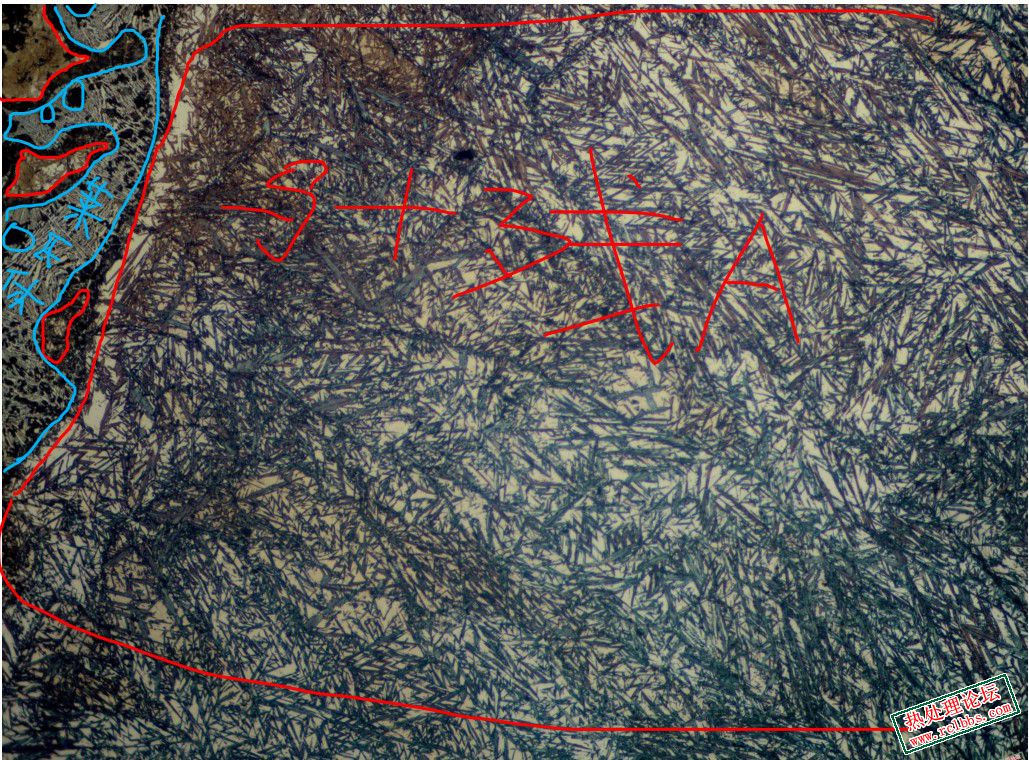

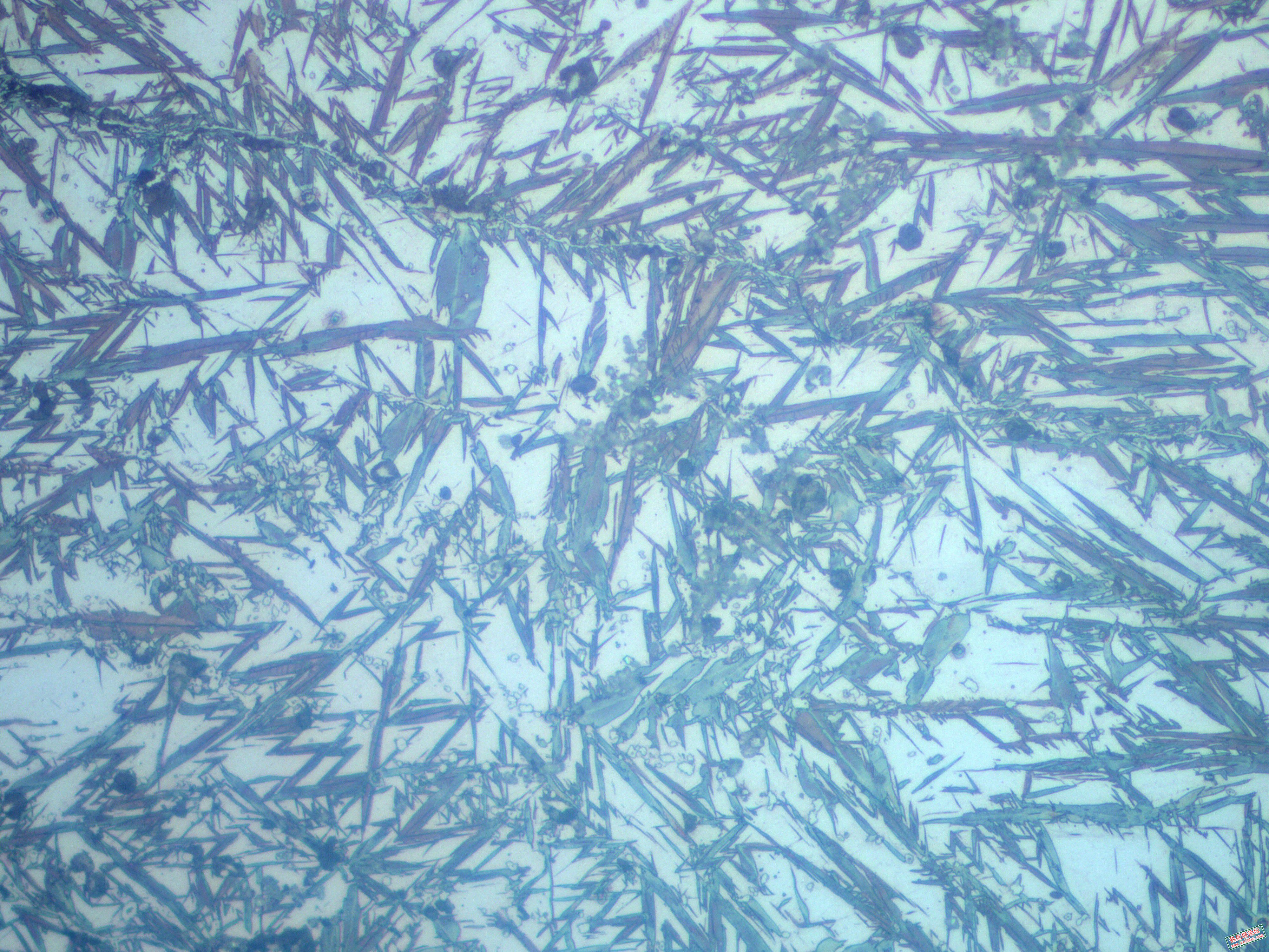

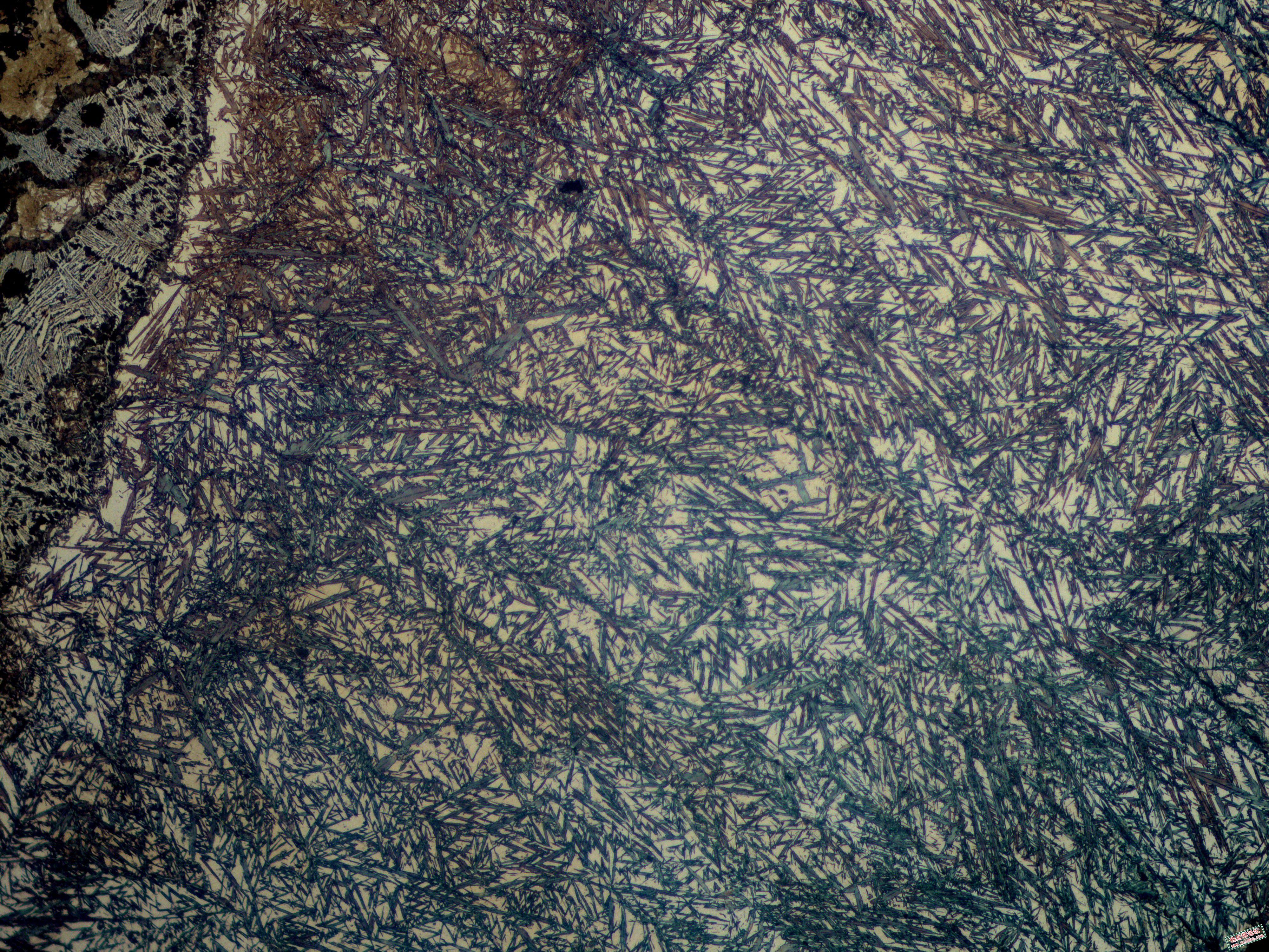

请教,球铁焊接组织熔合线是下B还是M
熔合线100X
熔合线100X
熔合线500X
熔合线500X

发表于 2025-7-23 08:06:52 | 显示全部楼层
粗大针状马氏体+大量的残余奥氏体,由于温度相对于球铁来说很高,溶入的碳太多,所以组织粗残奥多。
签到天数: 659 天
发表于 2025-7-23 08:12:33 | 显示全部楼层
能看到一些马氏体的中脊面
签到天数: 520 天
发表于 2025-7-23 13:01:20 | 显示全部楼层
一个下贝也没看到,红色马氏体+残余奥氏体,蓝色莱氏体。分辨不出变态莱氏体还是正常莱氏体。
签到天数: 780 天
发表于 2025-7-24 08:58:39 | 显示全部楼层
粗大针状马氏体+大量的残余奥氏体,能清楚的看到中脊线
签到天数: 331 天
发表于 2025-7-24 13:46:06 | 显示全部楼层
这个是粗大马氏体加残余奥氏体,焊接的过程中石墨溶解到了焊缝中了
签到天数: 331 天
发表于 2025-7-29 13:52:50 | 显示全部楼层
这个组织跟高碳钢淬火的比较像了
