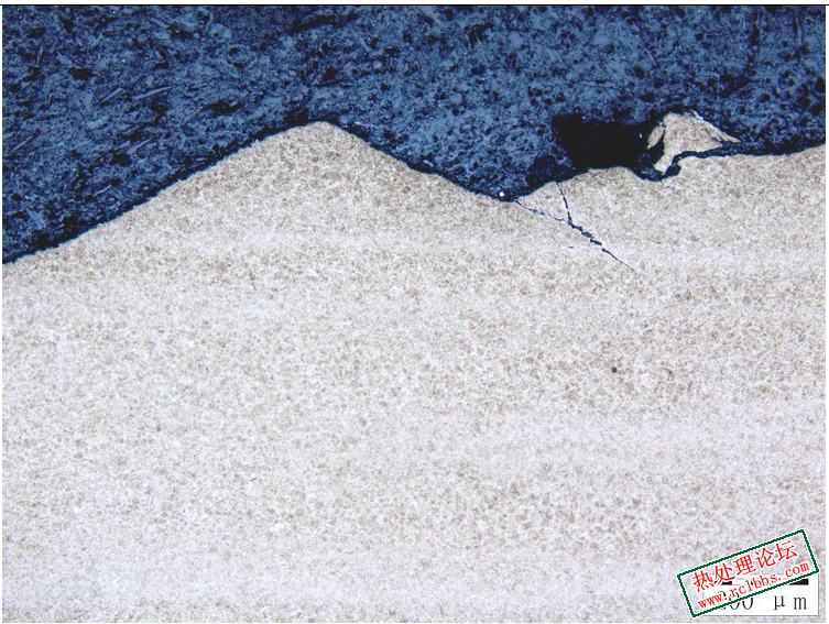

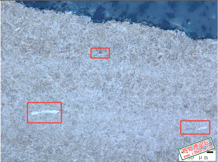

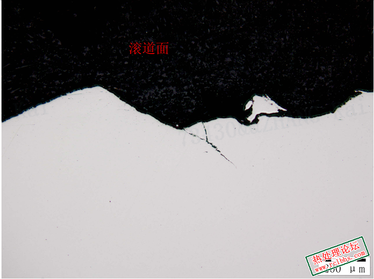

各位大佬好,我司供应商有一轴承失效,猜测材料为100CrMo7-4,热处理工艺未知。。麻烦各位大佬评估一下端面金相图片中圈起来的白色组织是什么缺陷?非常感谢!图片传不上来
外圈剥落区域微观组织
外圈剥落区域微观组织

发表于 2025-7-24 07:42:20 | 显示全部楼层
  从几张图片结合来看,不是液析碳化物,应该还是变质带(就是平时说的疲劳白带),这具在接触疲劳失效里面都经常看到了,所以这个白色组织不要简单认为是液析碳化物,不然可能就把这个问题做为影响因素了。

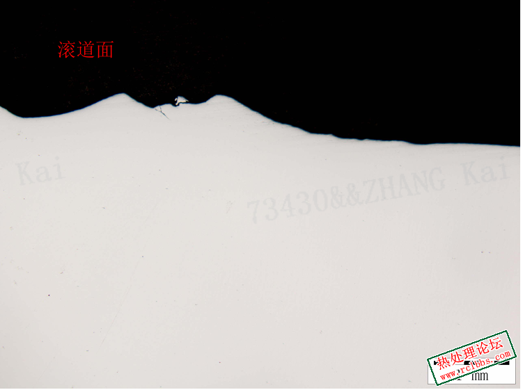

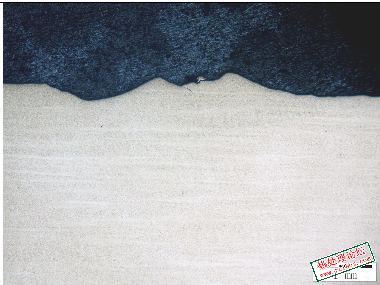

还有几张不同倍数下的照片

发表于 2025-7-23 14:20:35 | 显示全部楼层
液析碳化物,钢材凝固过程中从液态析出,也叫共晶碳化物,后续锻造和热处理基本不溶解。

 楼主| 发表于 2025-7-23 16:29:22 | 显示全部楼层
suda 发表于 2025-7-23 14:20
液析碳化物,钢材凝固过程中从液态析出,也叫共晶碳化物,后续锻造和热处理基本不溶解。 ...

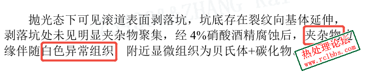

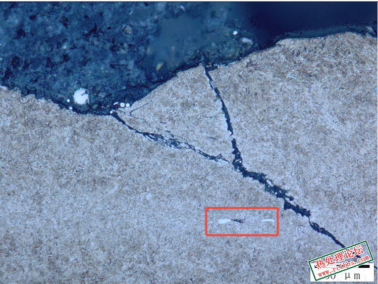

我也觉得是碳化物,但第三方说是夹杂物伴随的白色组织,我感觉没夹杂物。。
签到天数: 485 天
发表于 2025-7-23 16:50:32 | 显示全部楼层
凌凯云 发表于 2025-7-23 16:29
我也觉得是碳化物,但第三方说是夹杂物伴随的白色组织,我感觉没夹杂物。。 ...
在2号图片的右下方红框标准位置,可以看到夹杂物与白色组织连接分布。
白色组织是液析碳化物,在后续使用一般的锻造,球化处理,无法完全去除。
由于比较粗大无法被腐蚀,呈现白色。

 楼主| 发表于 2025-7-23 17:06:59 | 显示全部楼层
白色组织是液析碳化物,在后续使用 ...
感谢前辈解答,就是还有个疑惑,如果是夹杂,100倍显微镜下应该能看到吧,就是这里的低倍微观组织照片感觉都没有夹杂,还是这里的夹杂不是非金属夹杂~~

签到天数: 780 天
发表于 2025-7-24 08:53:45 | 显示全部楼层
碳化物,钢材凝固过程中从液态析出,也叫共晶碳化物,耐腐蚀
签到天数: 673 天
发表于 2025-7-24 16:18:59 | 显示全部楼层
腐蚀不出来就得有个称呼,就要白色组织
