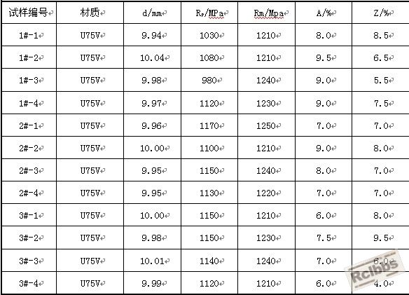

 楼主| 发表于 2010-7-22 17:21:43 | 显示全部楼层
我今天重新做了一组12根数据,见数据
实验数据
实验数据
请大家帮忙分析下,金相组织均为细片状珠光体,抗拉强度不算很高,延伸率不到8%。疑惑中请帮忙分析!

回复 13# WXH6255
    是的,应该是圆弧加工的问题,重新做的这组没有从圆弧处断裂。但其性能没有达到指标。延伸率要≥10%,目前只有8%不到。
