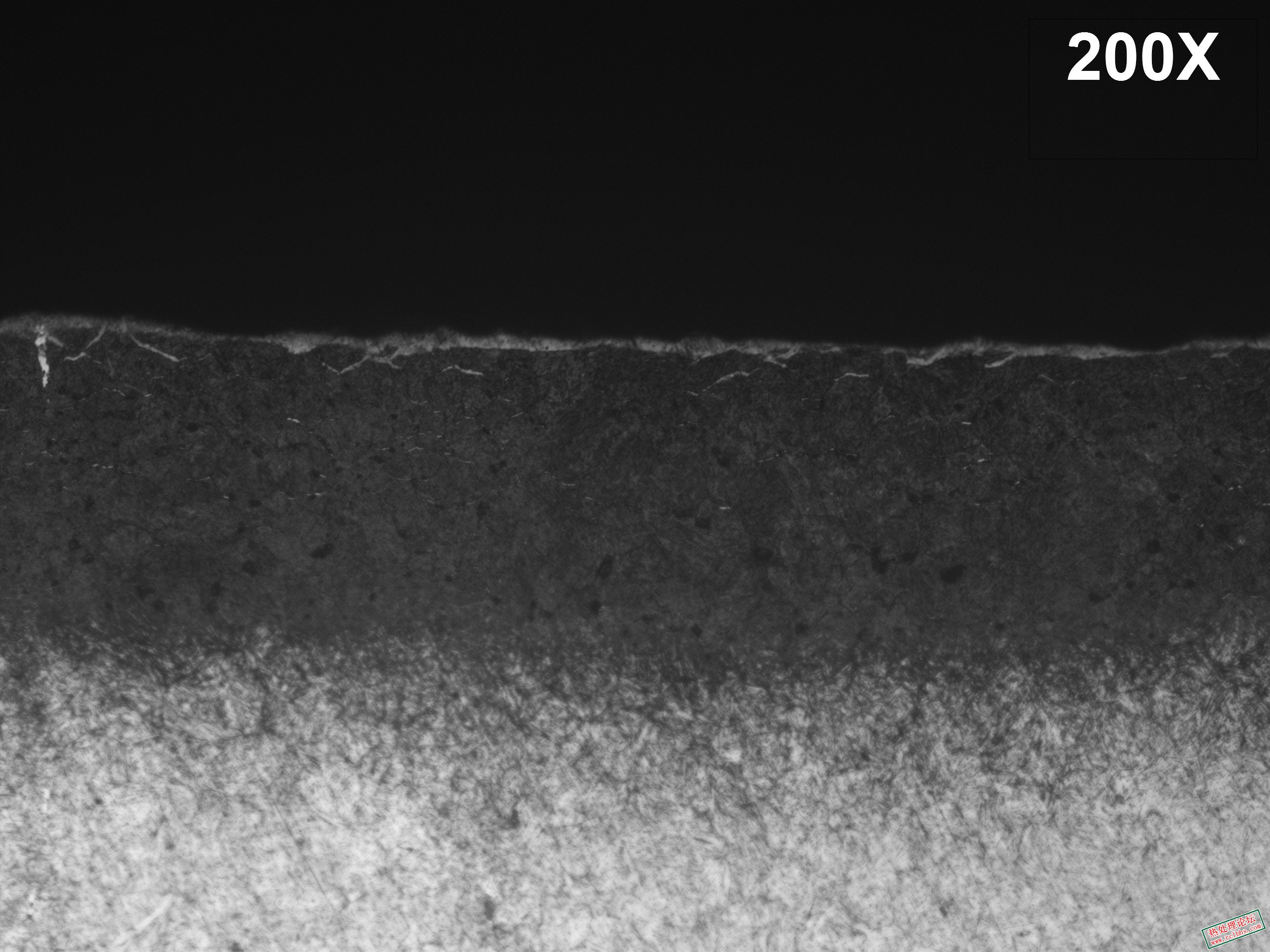

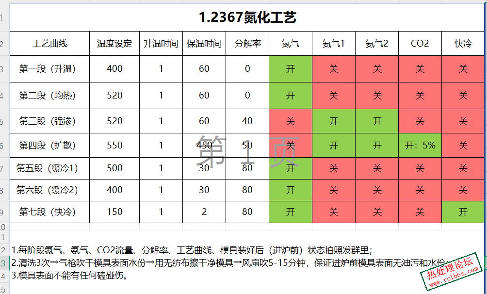

1.2367模具材料气体氮化后一直有脉状组织,请教各位大佬如何解决?

针对1.2367模具材料气体氮化后出现脉状组织的问题,结合您提供的显微结构和工艺参数,建议从以下方面进行优化:
一、工艺参数调整建议
1. 强渗阶段优化:
- 将第三段温度从520℃降至500-510℃(可减少氮原子扩散速度)
- 分解率建议从40%调整至30-35%(降低活性氮浓度)
将分解率从40%降至30-35%,虽然会提高瞬时活性氮浓度,但配合降低温度(520℃→500-510℃)后,实际有效氮势(Nitriding Potential, NP=NH3%/H2%)会趋于平衡,从而抑制脉状组织形成"
2. 扩散阶段改进:
- 第四段CO2添加量建议从5%提升至8-10%(促进化合物层致密化)
- 保温时间可缩短至300-400分钟(当前450分钟偏长)
3. 冷却速率控制:
- 第五段缓冷速率建议改为2℃/min(当前参数可能导致组织粗化)

三、脉状组织改善方案
1. 显微结构显示建议:
- 下次检测时增加500X显微观察(当前200X可能掩盖细节)
- 建议做EPMA成分线扫描(确认氮浓度梯度)
2. 工艺验证方法:
- 可尝试两段式氮化:520℃×2h + 480℃×4h
- 测试添加5%H2的工艺效果(需严格安全控制)

自己顶一下,还请各位师傅不吝赐教

这么一点点有什么影响吗?
渗氮不太了解,期待万能的网友回复。

第4段的扩散氨分解率需要再调高,或者扩散分2段,再第2段扩散把按分解率提高。调整试试看

好的,谢谢,我也是朝这个方向调整的

出现脉冲状组织证明扩散还不彻底,可以增加2个小时试试

是否要同时提高扩散分解率?

可以把分解率调到60%

预处理细化组织试试看

氮化物一旦形成,通过扩散是很难消除的

建议你:1细化预处理组织,2在满足表面硬度的前提下降低氮化前期的氮势,
