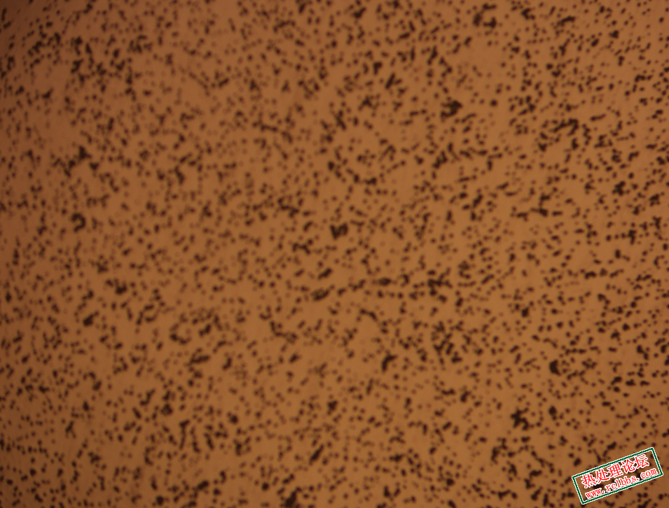

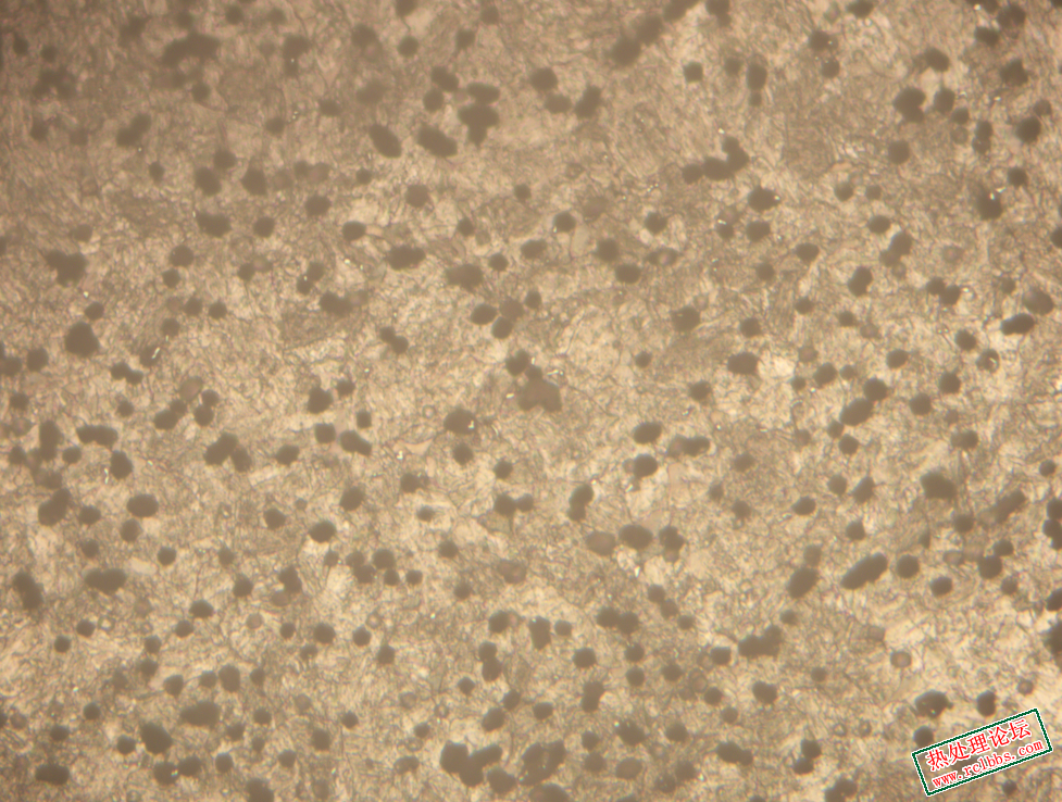

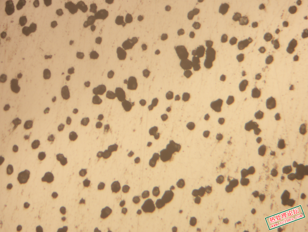

请各位老师看看,SUS416材料淬火+回火要求硬度26-32HRC,目前硬度合格,就是金相组织不知黑色的是什么东东?

看看就是这几张金相图片

 楼主| 发表于 2025-7-27 13:34:37 | 显示全部楼层
第一张是浅腐蚀的,500倍,第二张是深腐蚀的100倍,第三张是500倍深腐蚀,腐蚀剂是王水酒精溶液。

发表于 2025-7-27 14:53:34 | 显示全部楼层
416是加S不锈易切削钢,黑点即是硫化物夹杂。

 楼主| 发表于 2025-7-28 07:08:13 | 显示全部楼层
收到,谢谢,请问这个褐色点点是有害组织还是?

发表于 2025-7-28 08:43:12 | 显示全部楼层
对于改善切削性能,S的加入是有益的(一般加到不高于0.35%),当然,硫化物切割了基体,因此钢的力学性能以及钢的抛光性能等肯定会下降,重点是看它最终能不能满足你产品的性能要求。

发表于 2025-7-28 08:52:56 | 显示全部楼层
硫化物应该是灰色的吧,这个太黑了吧.......
而且占比也太大了吧
我觉得磨下去0.3,再重新抛看看,如果是硫化物的话抛光态就能看了

 楼主| 发表于 2025-7-28 10:02:01 | 显示全部楼层
我这是用王水腐蚀的,是不是腐蚀点?

发表于 2025-7-28 10:53:55 | 显示全部楼层
跋涉者 发表于 2025-7-28 10:02
我这是用王水腐蚀的,是不是腐蚀点?
试试用苦味酸基腐蚀剂或氯化铁盐酸溶液侵蚀,王水侵蚀可能会产生干扰,也建议你检测一下纵向的组织,其实抛光态观察最好。

发表于 2025-7-29 18:46:18 | 显示全部楼层
你莫嘿我哟,这个是硫化物怎么可能!都点这么大比例了,会不 会是电吹风脏了哟

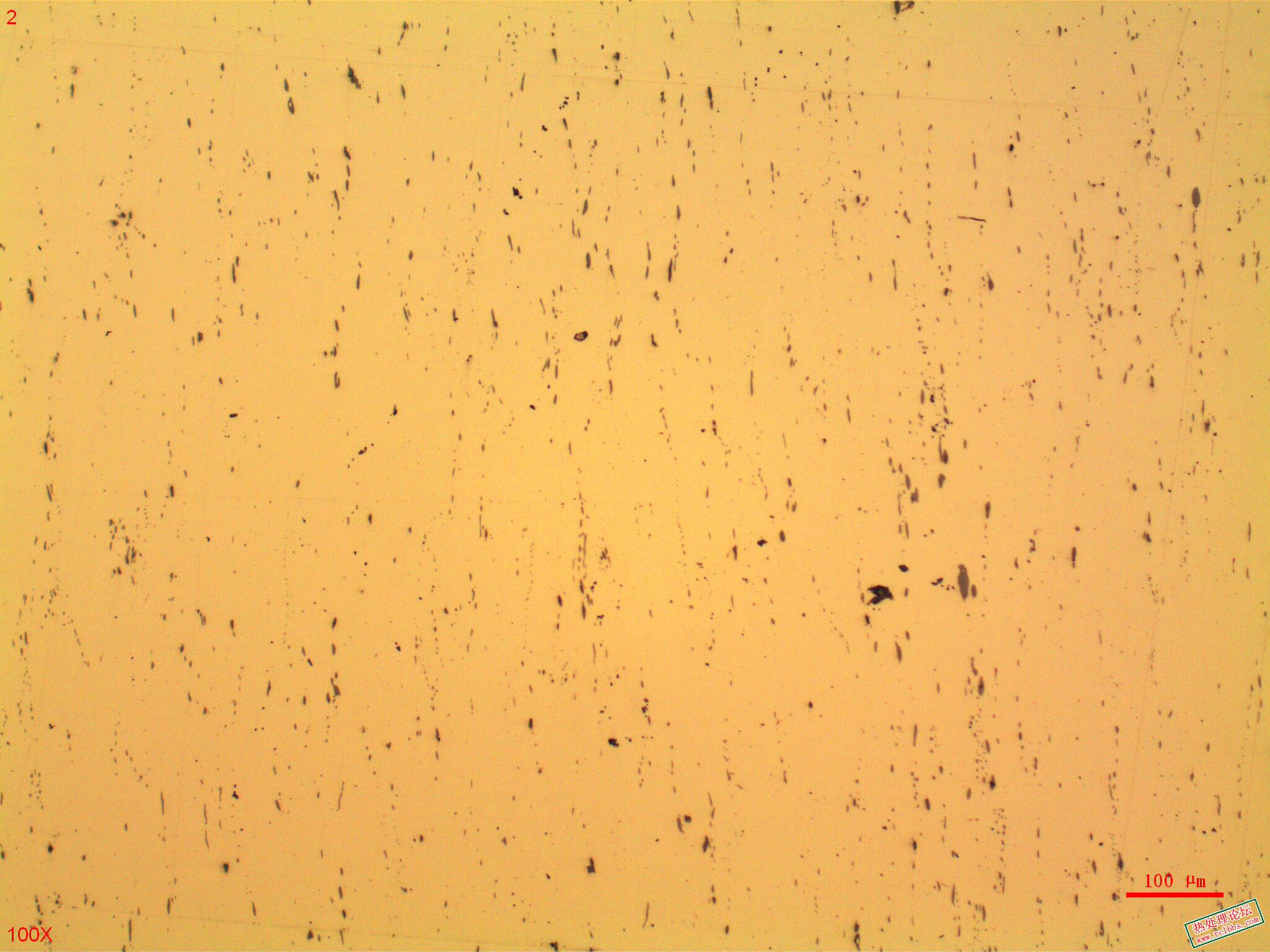

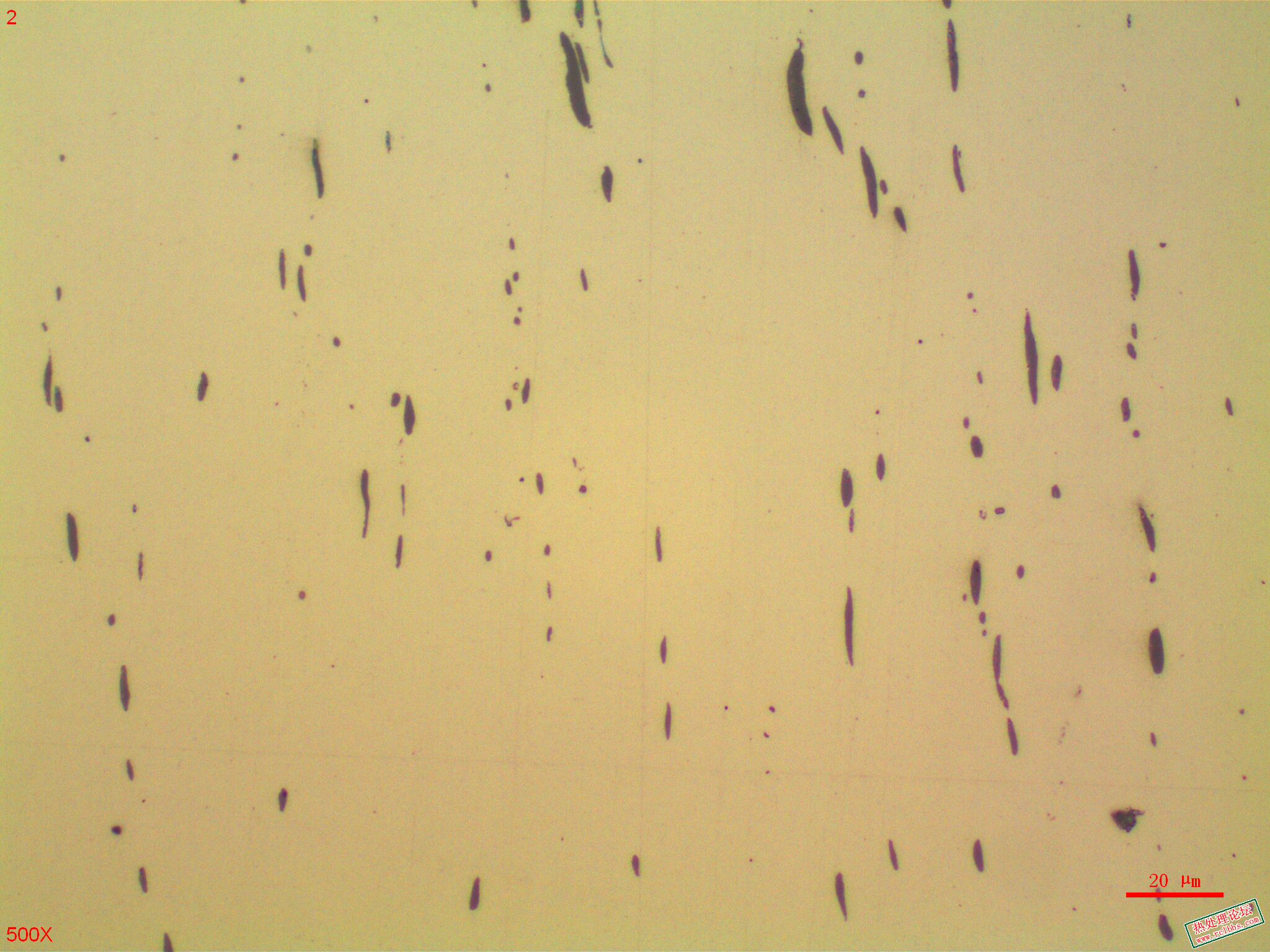

发表于 2025-7-30 08:48:25 | 显示全部楼层
同SUS303一样,你的是横向横截面看的,纵向就是长条的,加S不锈易切削钢,黑点即是硫化物夹杂--硫化锰。有益相

发表于 2025-7-30 09:31:33 | 显示全部楼层
发一下416钢100倍和500倍纵向的抛光态图片吧。

发表于 2025-7-31 08:48:24 | 显示全部楼层
建议楼主做下抛光态的夹杂物检测,看下夹杂物的情况
