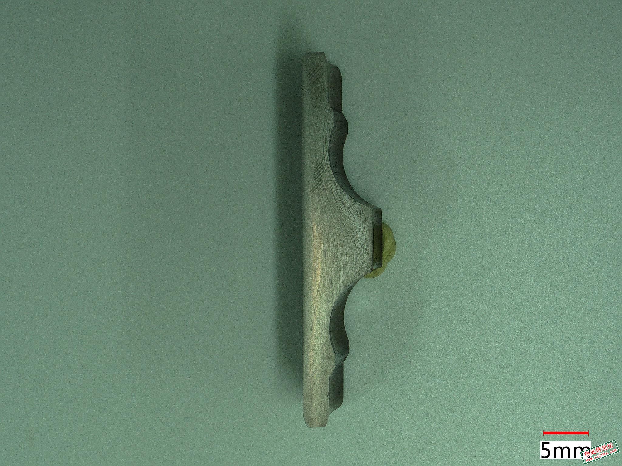

发表于 2025-8-4 16:49:50 | 显示全部楼层
dchj0532 发表于 2025-8-2 12:02
要想效果好还是老实用盐酸吧,去报备,想办法买。
就我个人的看法,盐酸的效果没有硝酸的好!
硝酸低浓度腐蚀液更能显示出盐酸达不到的细节效果。
图片是我11年前用硝酸低浓度腐蚀的效果。
测试件是某台设备上拆下来的失效件,当时只是想测试一下,没想到效果非常好!
签到天数: 813 天
 楼主| 发表于 2025-8-4 19:16:44 | 显示全部楼层
图片是我 ...
您这张图怎么感觉没有抛光成镜面?
签到天数: 487 天
发表于 2025-8-5 08:06:16 | 显示全部楼层
钢铁金相 发表于 2025-8-4 19:16
您这张图怎么感觉没有抛光成镜面?
腐蚀前是抛光成镜面的,没有抛光成镜面是无法腐蚀出这样的效果的。
