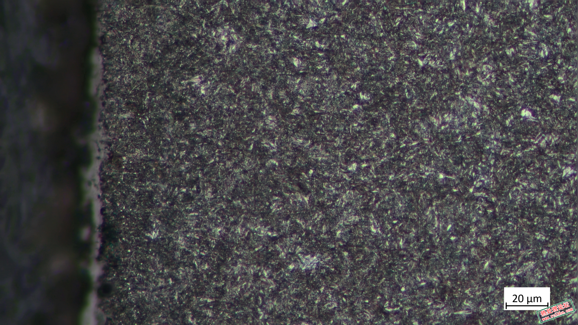

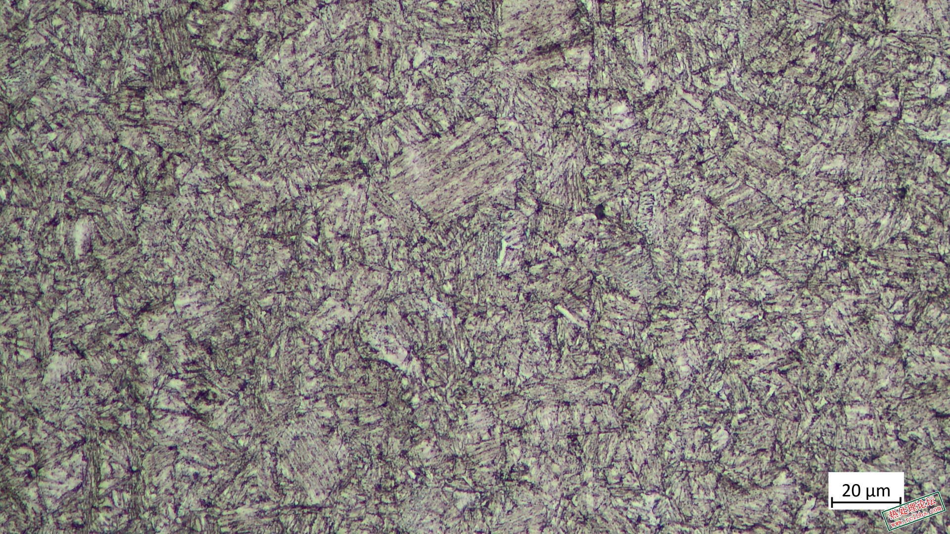

我们公司有个零件,材料为20CrMo,料厚6mm,图纸要求碳氮共渗处理,深0.15mm~0.3mm,硬度400HV~490HV。请问下这个状态优点在哪,是否有实际应用场景?
硬度
第01点  D1= 28.51  D2= 28.51  HV= 456.4(HV0.2)距表面0.10mm
第02点  D1= 29.56  D2= 29.73  HV= 422.1  0.20mm
第03点  D1= 31.13  D2= 31.13  HV= 382.7  0.30mm
第04点  D1= 35.33  D2= 35.68  HV= 294.3  心部
表面组织为回火屈氏体+少量其它组织,如图表面金相组织;心部组织为板条状马氏体+极少量铁素体,如图芯部组织。
表面金相组织
表面金相组织
芯部组织
芯部组织

发表于 2025-7-30 10:24:52 | 显示全部楼层
华驰机械热处理 发表于 2025-7-30 09:39
硬度是能达到,同样的硬度淬火加低温回火耐磨程度比不上碳氮共渗加中温回火,我们这边试过好多次都是这结 ...
这个比较好理解,都是回火马氏体(回火屈氏体其实也是回火马氏体,只是回火温度高点而已),渗碳后的高碳马过饱和度大,中温回火过程中析出的碳化物也更多些,现加上碳氮共渗时表层本身就有少量碳化物和少量氮化物做支撑,所以相同硬度下做碳氮共渗的更耐磨很正常啊。

这个零件和你描述的场景是不一致的, 表面相对碳氮共渗是很软的

是的  这个零件目前节点就是硬度高了(常规表面600HV以上),耐磨好点,但是疲劳受力会断;  硬度改低(表面450HV左右),不耐磨,疲劳不会断;
我们这现在就对这个低硬度的缺少理论经验
