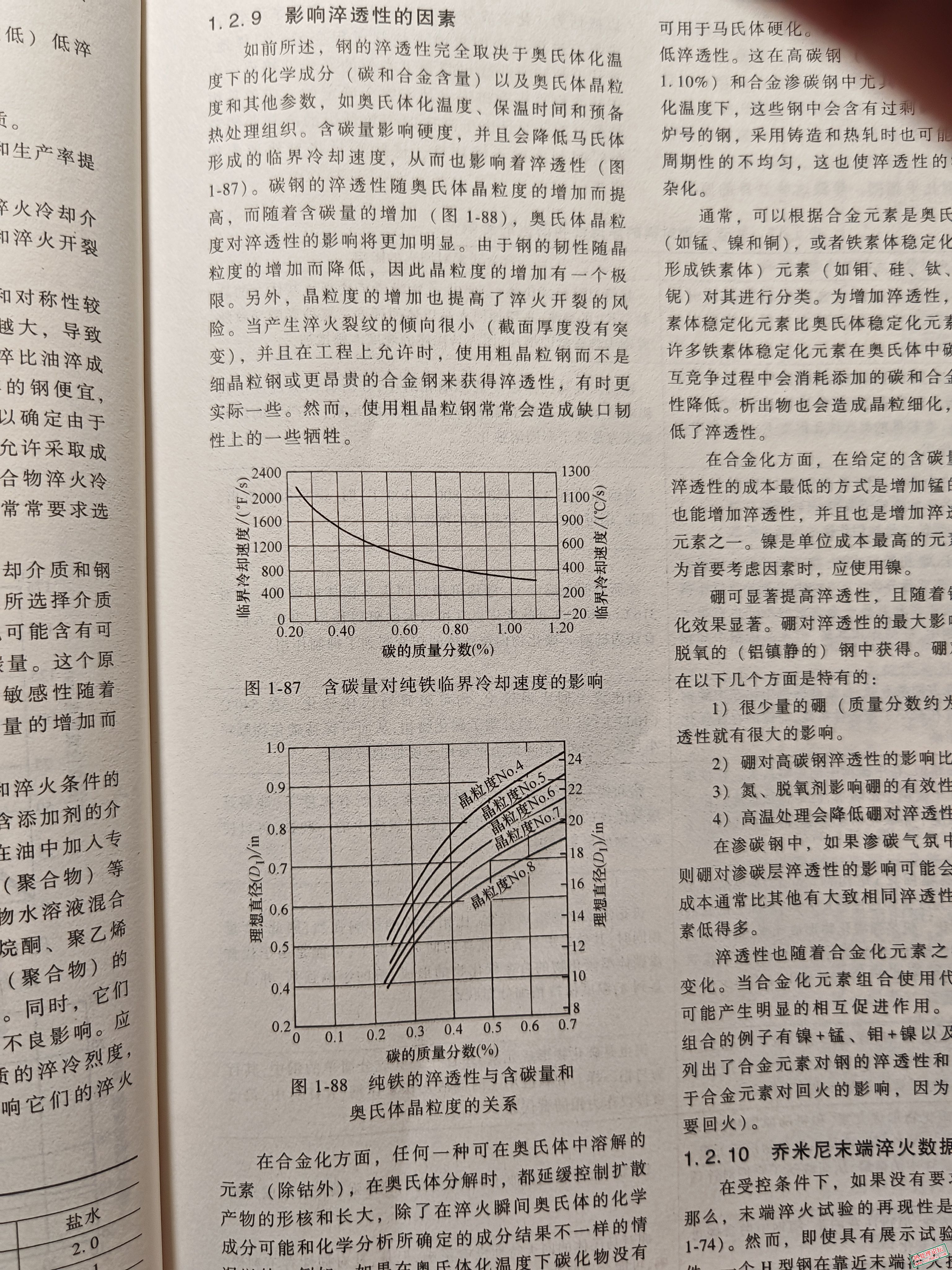

在看美国金属学会的热处理手册,影响淬透性的因素这节,怎么感觉关于晶粒度对淬透性的影响说的有点前后矛盾。

1.图上已经很明确了,理想直径看曲线也是越来越高,这个自己好好把图再看看,
2.韧性随晶粒增加而降低,不就是一些牺牲吗?这个应该不难理解吧。

1.文中说“碳钢的淬透性随奥氏体晶粒度的增加而提高,而随着含碳量的增加(图1-88),奥氏体晶粒度对淬透性的影响将更加明显。”但是看图1-88,在相同含碳量时(比如0.5的含碳量),不是随着晶粒度的增加,理想直径越来越小吗?
2.文中说“由于钢的韧性随晶粒度的增加而降低,”,但是文中又说“然而,使用粗晶粒钢常常会造成缺口韧性上的一些牺牲。”那到底对韧性跟晶粒度的关系是随着增加而降低吗?

哈哈哈,我看出了你的疑惑了,文中说的晶粒度增加是指晶粒尺寸的增加,不是等级的增加。
结晶粒度与结晶粒度等级是不同的描述,文中应该使用的外文翻译过来的内容,与国内使用的文法略有不同,国内会把结晶粒度的增加称为晶粒变大。

明白了,文中说的晶粒度,是晶粒的大小,文中的晶粒度越大说明晶粒越大。而我理解的是晶粒度等级,等级越大,晶粒越小是吧?

没错,这就是导致你发现矛盾的原因。
我记得我之前的1个徒弟也是这样的理解思路,困扰了好久。

是翻译的错误,应当是画蛇添足,晶粒越大韧性越差。
