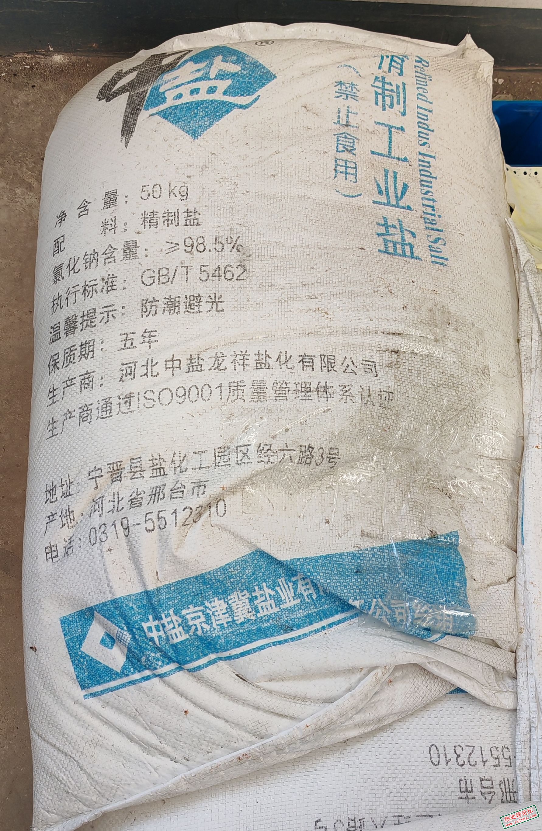

如果产品壁厚很大,能做到这个硬度也是极限了,而且45钢很容易裂.

28*150*250mm板料28*150*250mm板料28*150*250mm板料28*150*250mm板料

了解一下54钢淬透性就晓得,硬度不均考虑一下冷却搅拌

你们淬火前工件如何处理?车削见光了么?搅拌的电机转速多少是不是太大或者太小?

盐NaCl含量98%,你这个是撒配方
