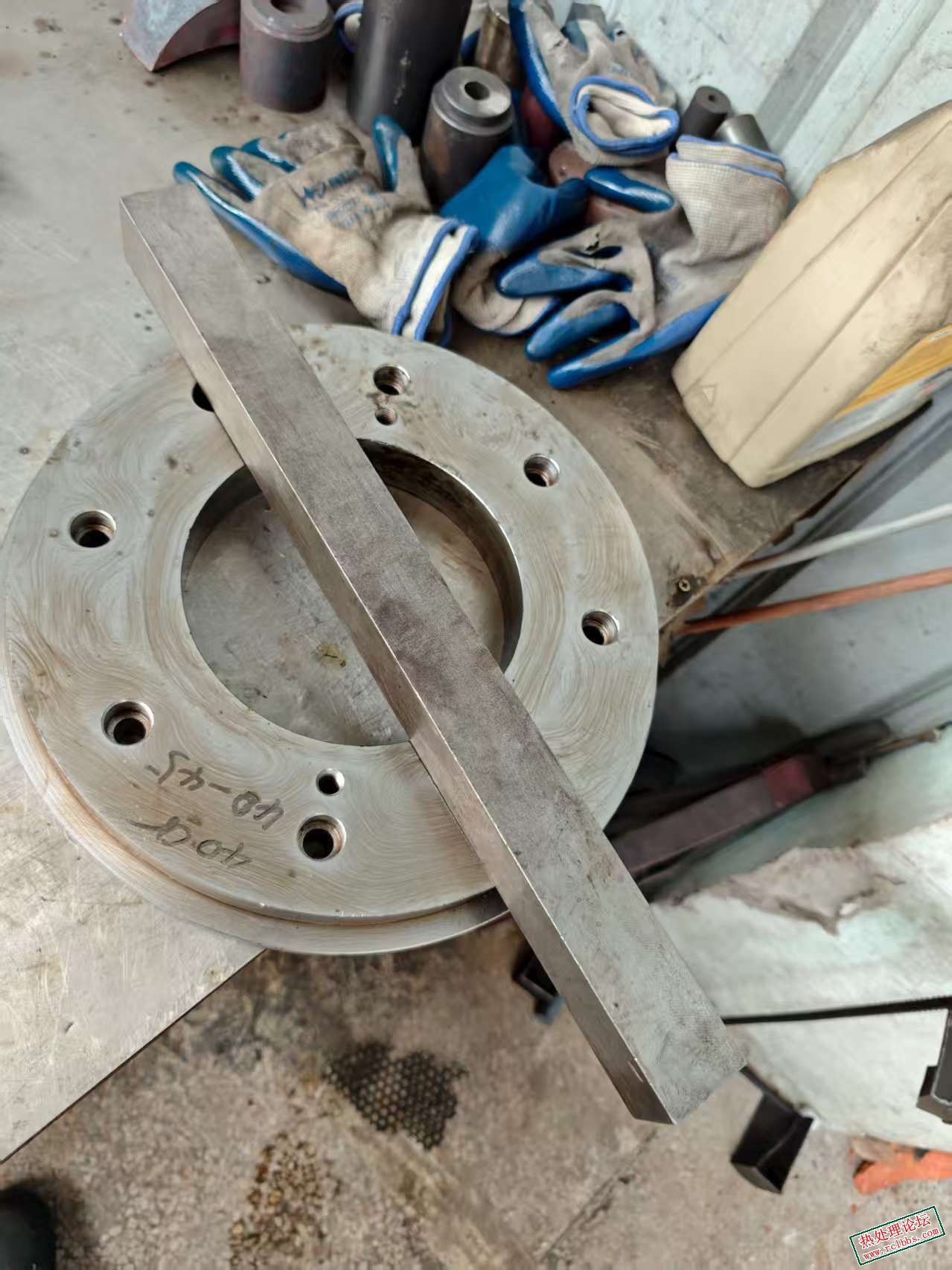

这个模具材料是42crmo的,也做过很多了,但为什么这种形状的老是变形,凸起,已经连续做了两个了,变形的结果一模一样,有没有大佬帮忙分析一下,感谢!!! fde73ec002bb41bd9e7cf01a20b71f1.jpg

不变形是不正常的,但是如何减小变形这是根本。

牵扯很多因素,原材料成份 预先热处理  装入方式(工装夹具)  加热温度选择  冷却方式 介质 ,要机加工工艺考虑余量精车或者平磨

这种结构的零件变形趋势就是中间高,外周低。
这个与你的冷却方法有关,外周冷却快中间冷却慢。

我没做过,但是可否尝试使用超声波淬火。看看是不是你的循环冷却导致的变形。

变形是肯定有点,尽量保证产品结构对称冷却一致;不知道是油淬和还是水基淬火液,装炉方式也对变形影响很大,可以尝试不同的装炉方式和淬火介质,看哪种方式变形最小

你这都有规律了,你就应该思考怎么减少这方面的变形,比如装夹或者入油时那个部位先下等

变形肯定有,对称冷却

热处理前减少内应力,退火处理。热处理加热温度不要太高(840-850℃),平放防止变形,淬火时竖直入液面。42CrMo淬火变形还是不大的。如果还没达到要求则需要留余量热处理后来加工了。

如果知道了变形量可以考虑反向校弯,然后在进炉,看看出炉是否符合要求。
