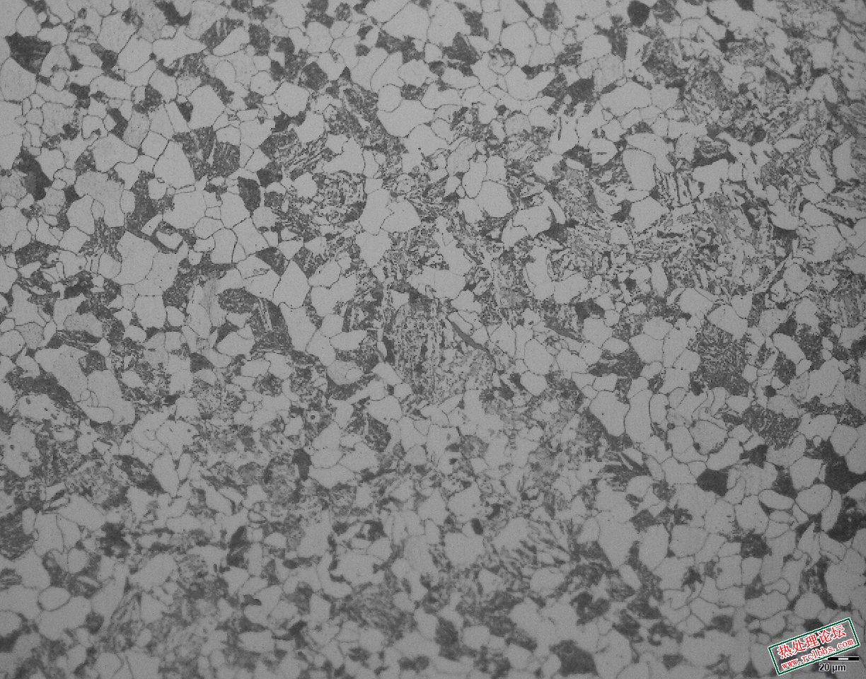

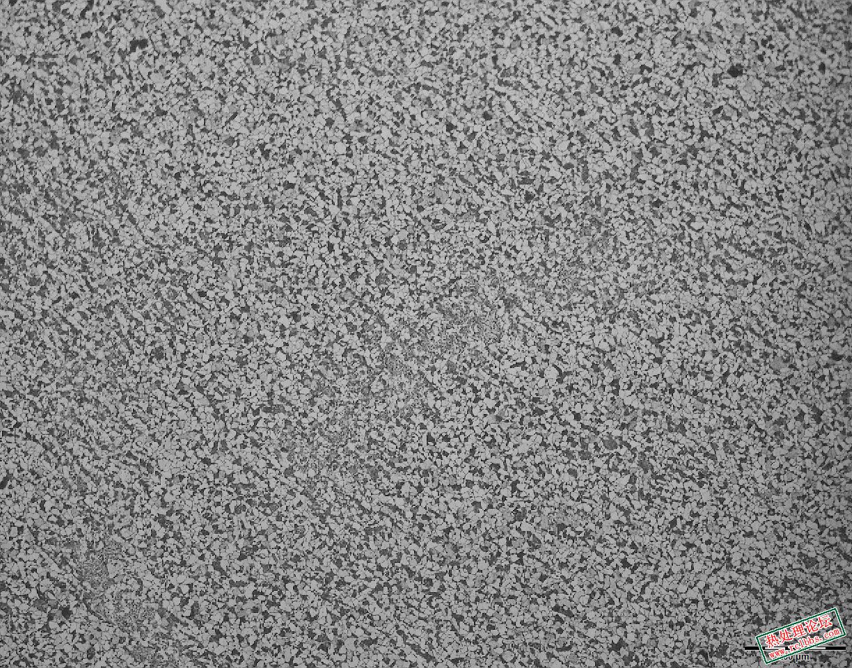

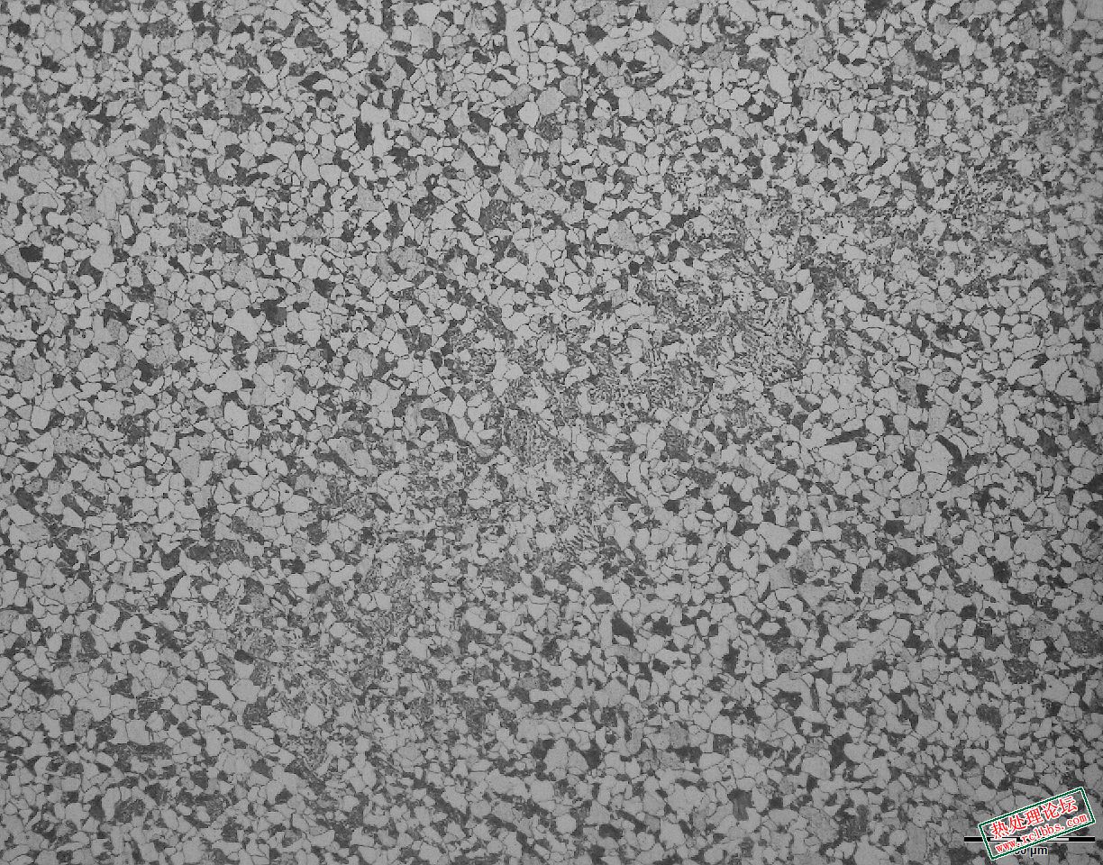

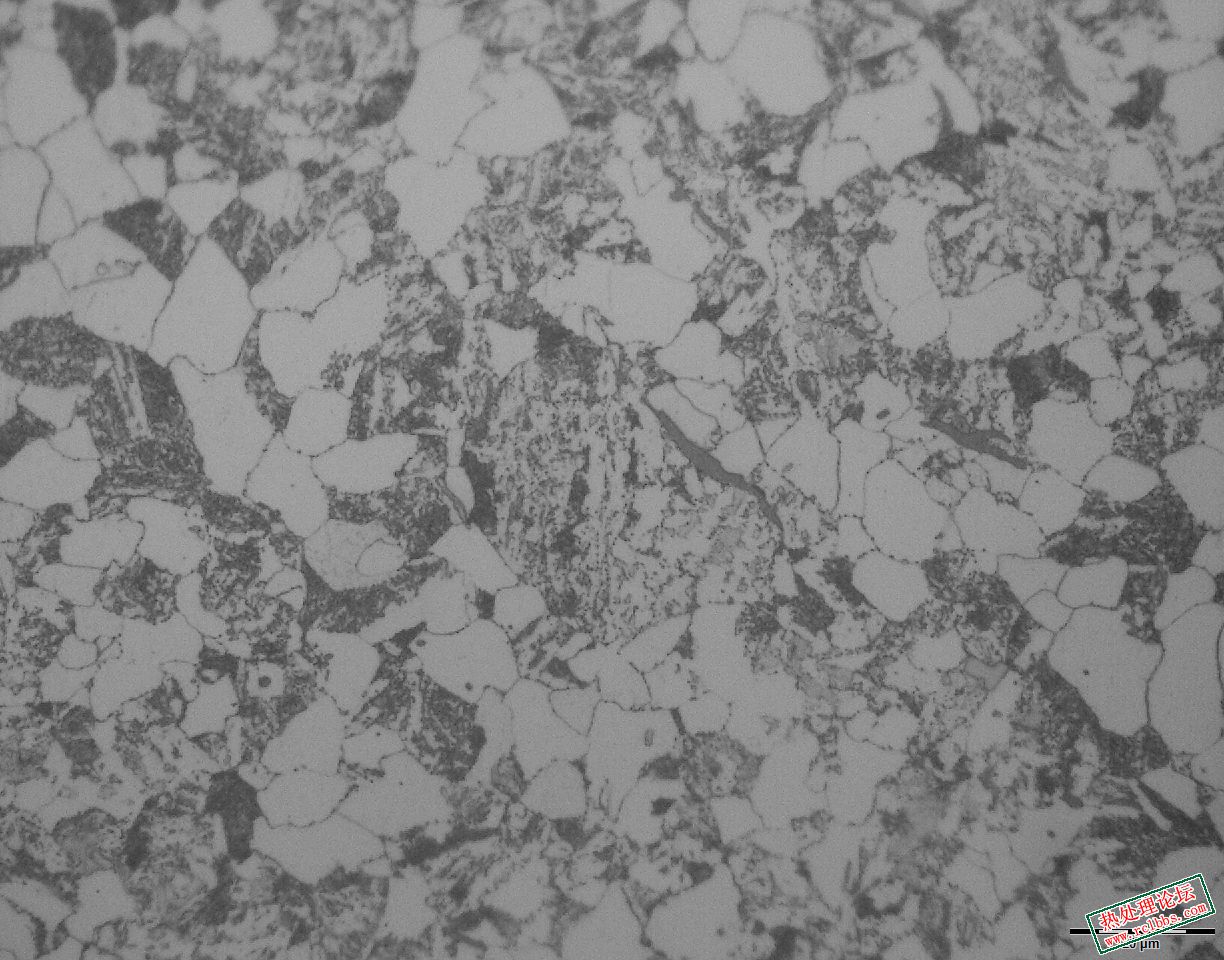

8620的齿轮产品,厚度20mm。局部位置总是出现异常组织,不清楚是什么组织

这个组织到底是魏氏体还是贝氏体?不太明白

珠光体+铁素体+粒状贝氏体,按标准是不合格的,原材料偏析或正火没弄好。

感谢回复,正火温度是930,等温630,快冷区没有开风冷,2分钟通过,还是局部会有粒状贝氏体,可能是什么原因?

主要原因还是原材料偏析,偏析位置奥氏体稳定性好,如果有条件,适当延长等温时间。

这个中心的部位有点偏析,其他看起还不错,原材料偏析只有扩撒退火可以消除,其他估计很难有效

等温正火批量都是这样的

  这个也是贝氏体,主要是粒贝吧,这种组织产生的原因是因为没有进行等温。先析出铁素体,后面的奥氏体全部转变成贝氏体了。

哪有魏氏组织,没有的

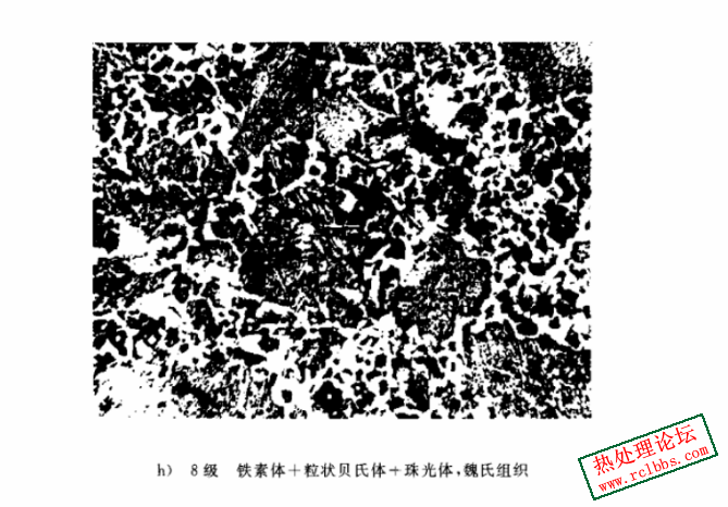

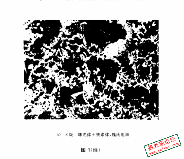

因为在100倍下,有明显针状横穿奥氏体晶粒,从形态上偏向魏氏组织,然后根据GB13320对比的话,感觉就是第八级,因为牌号属于渗碳齿轮钢。那就是像标准那样描述,铁素体+粒状贝氏体+珠光体,魏氏组织.这种逗号后面加什么魏氏组织,混晶的习惯,怎样理解,为啥不是+号,还是逗号就是区分一下形态。

是粒贝,金相图谱上面有讲这个

    因为当组织很粗或者非常粗的时候,可能会出现沿晶铁素体,然后沿晶铁素体有向晶内呈一定角度发展的铁针状铁素体,而且这些铁素体之前有一定的夹角,这个时候沿晶生长的这个情况就属于魏氏体组织。但是主要组织还是粒状贝氏体。只要理解好组织形态,其实想想也就那么回事了。
