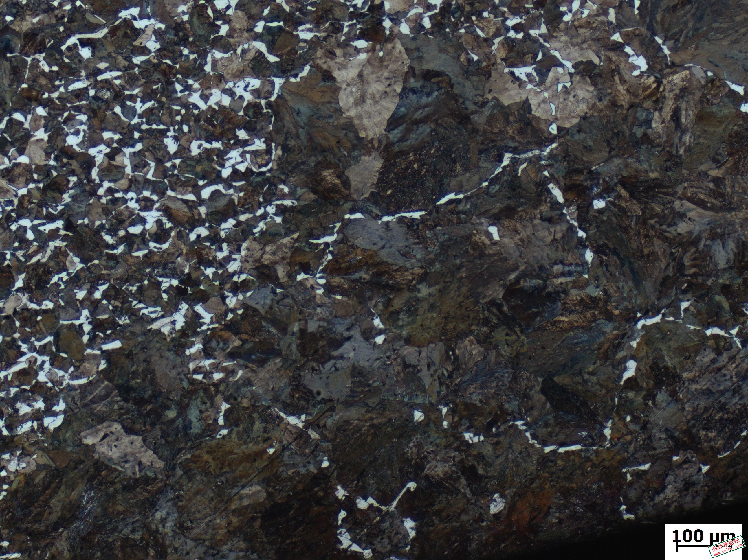

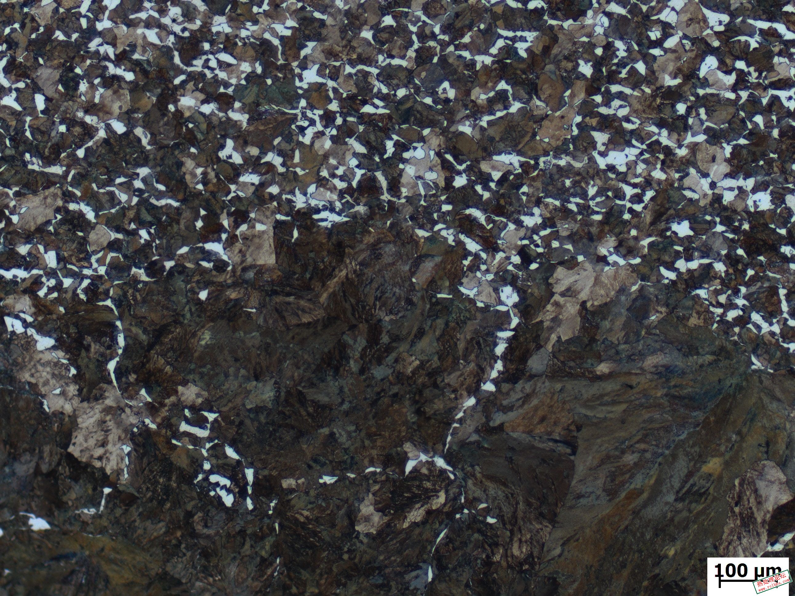

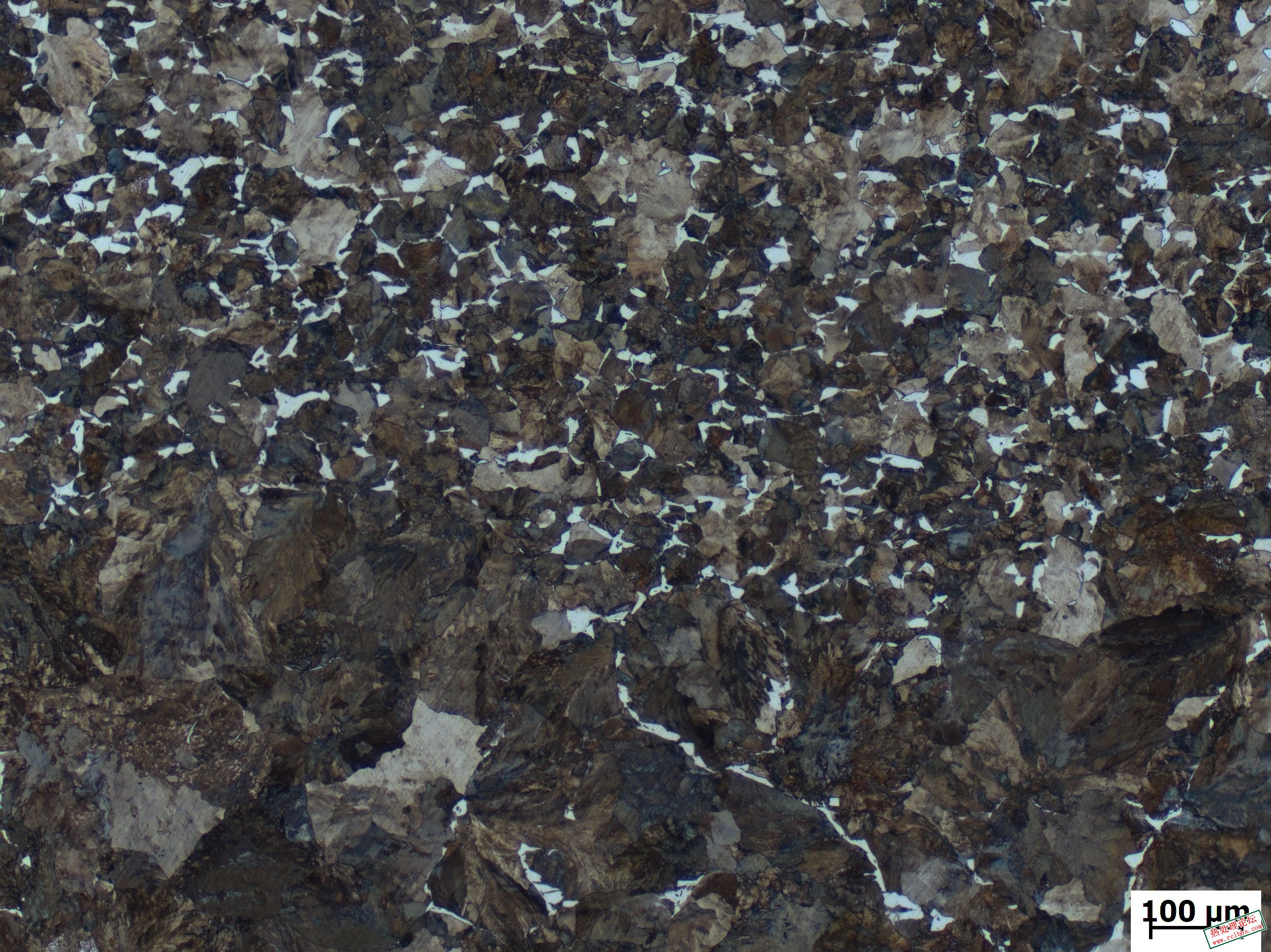

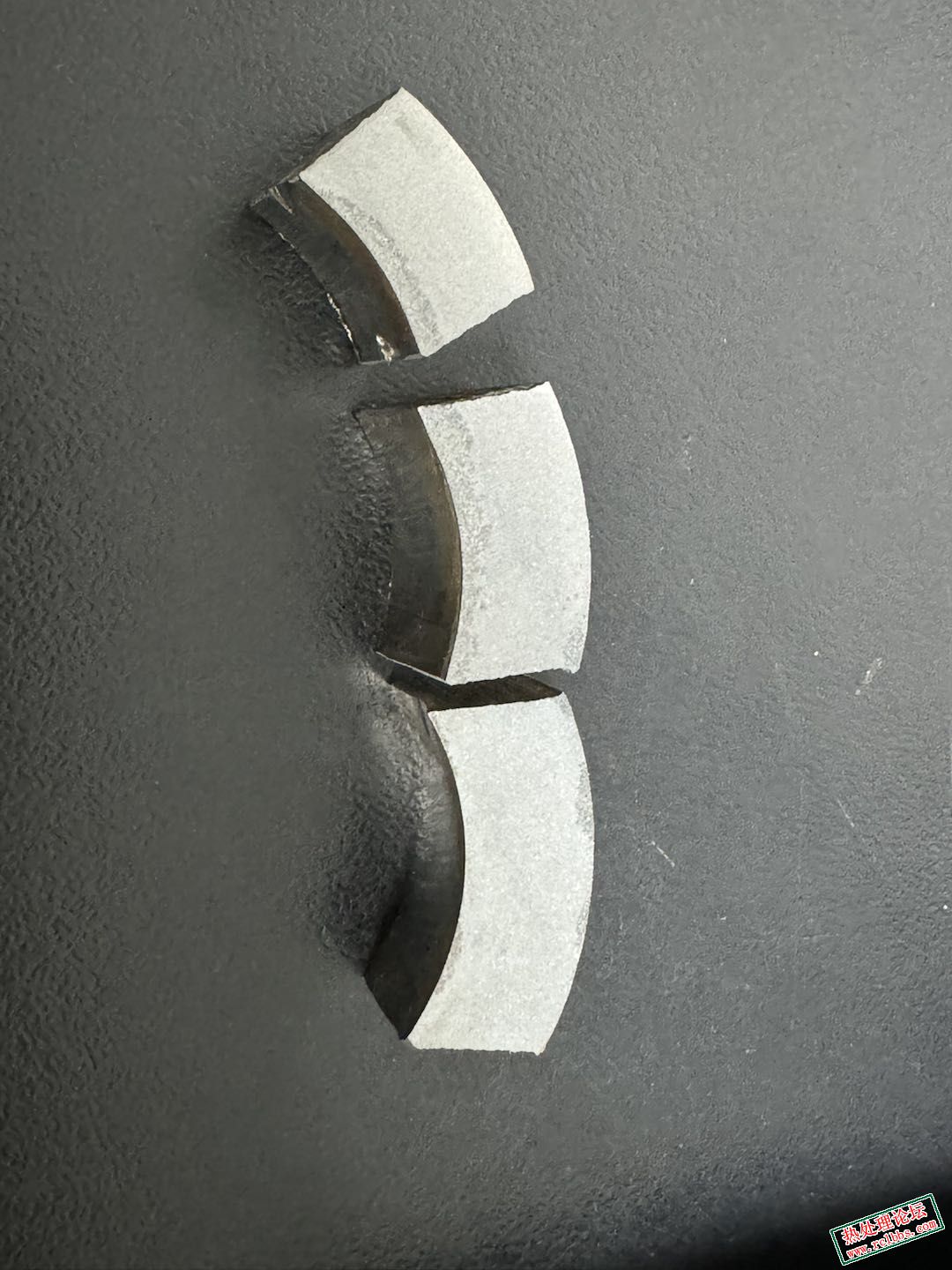

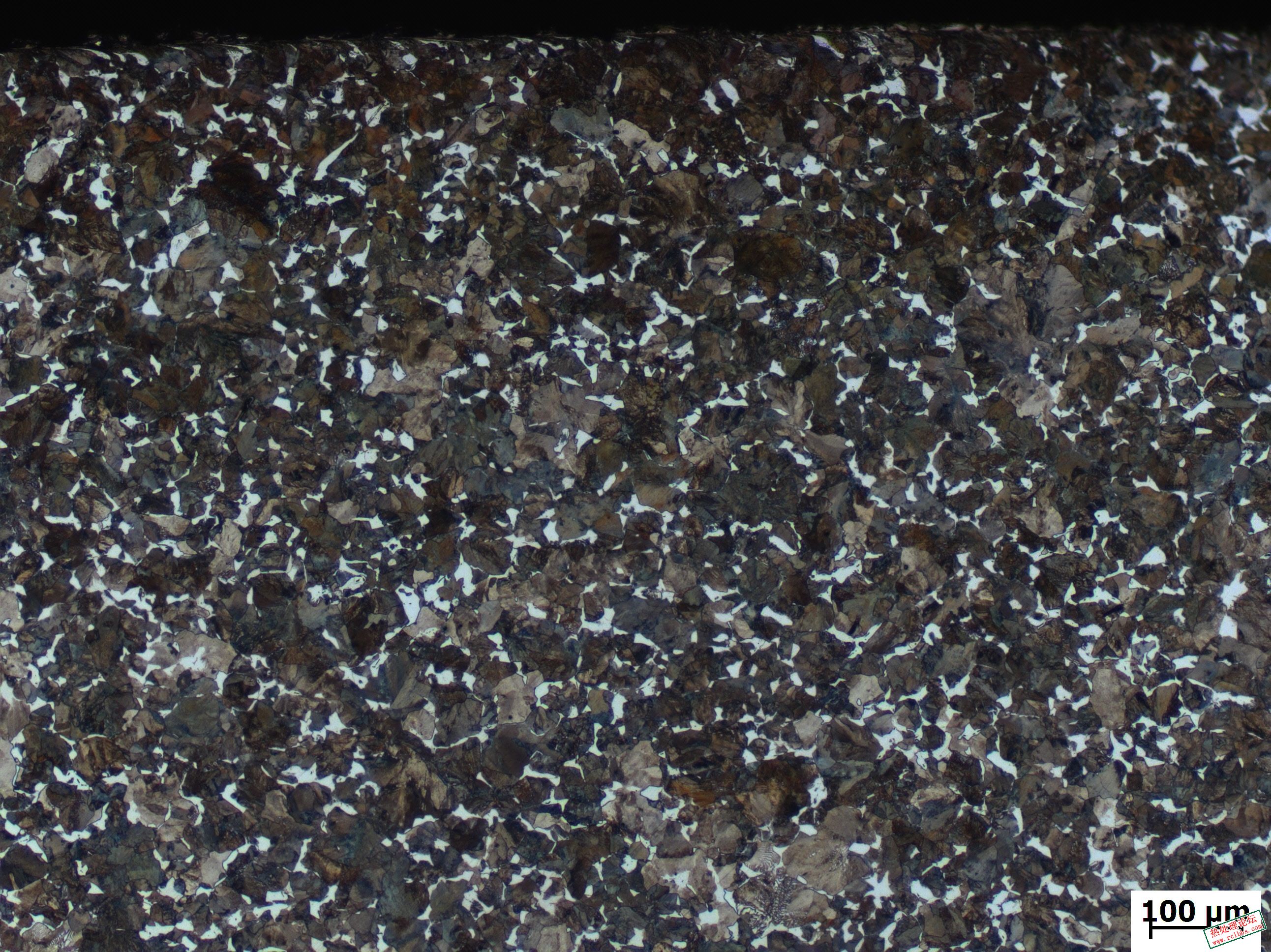

40CRB材料,锻造做销套,锻造后的组织如图,部分视场看起来差异很大,有谁能分析一下,是铁素体+珠光体吗?还是析出碳化物,感觉不均匀,什么原因导致的

主要问题是混晶,局部区域的晶粒异常粗大,组织是珠光体+铁素体,亚共析钢,锻后缓冷不会有碳化物析出。

 楼主| 发表于 2025-8-2 09:18:01 | 显示全部楼层
suda 发表于 2025-8-2 09:14
主要问题是混晶,局部区域的晶粒异常粗大,组织是珠光体+铁素体,亚共析钢,锻后缓冷不会有碳化物析出。 ...
晶粒粗大是什么原因呢?那个位置是靠近表面的,是温度太高吗
签到天数: 1226 天
发表于 2025-8-2 09:55:22 | 显示全部楼层
混晶产生的原因相对复杂,如果仅集中在表面,考虑锻造形变量有没问题,可以改变一下坯子的尺寸,坯子加热时单纯表面过热的可能性不是很大吧。
签到天数: 2186 天
发表于 2025-8-2 12:00:41 | 显示全部楼层
主要集中在内表面,这个主要原因还是内表面变形不足。没有很好的达到重结晶的效果,所以这个位置组织就粗了,要么锻造工艺方面改善,要么就是正火处理改善。
签到天数: 495 天
发表于 2025-8-2 12:05:58 | 显示全部楼层
注意坯料加热温度和时长,还有锻造节拍。锻造完成后加快空冷速度,算是余热正火
签到天数: 196 天
 楼主| 发表于 2025-8-2 15:56:54 | 显示全部楼层
dzkyx1314 发表于 2025-8-2 12:00
主要集中在内表面,这个主要原因还是内表面变形不足。没有很好的达到重结晶的效果,所以这个位置组织就粗了 ...
是外表面,不是内表面,我有点怀疑是组织遗传,原材料晶粒不均匀
签到天数: 2186 天
发表于 2025-8-4 08:44:19 | 显示全部楼层
  如果是外表面,那问题基本上就是锻造过程了,因为圆钢表层的组织都比较细的,你可以切圆钢看看。
签到天数: 261 天
发表于 2025-8-4 09:16:14 | 显示全部楼层
应该是锻造毛坯表面温度偏高,锻造过程中由于挤压使得表面温度急剧升高的原因,检查一下温度看看
签到天数: 459 天
发表于 2025-8-4 09:47:55 | 显示全部楼层
两个问题:一、混晶;二、铁素体沿晶界析出、;
签到天数: 322 天
发表于 2025-8-4 13:34:30 | 显示全部楼层
做个正火+高温回火改善一下组织吧
签到天数: 453 天
发表于 2025-8-4 13:45:49 | 显示全部楼层
你确定是外表面吗?从宏观图上看,我感觉是内表面的组织更粗大啊!
