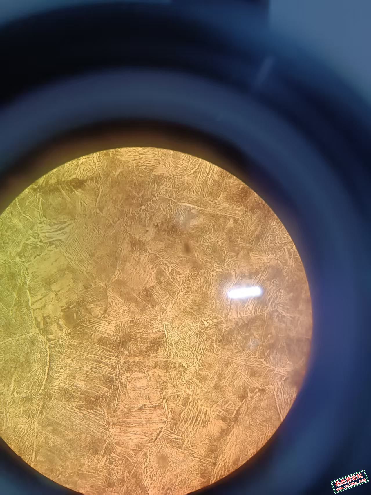

发表于 2025-8-4 05:49:47 来自手机 | 显示全部楼层 |阅读模式
热处理新手求教
40Cr曲轴锻造余热淬火
介质为淬火油
入油温度890左右
出油温度200度内
轴直径43㎜
芯部偶尔出现此类金相组织
这个是什么组织
正常吗

  主要有两个问题:
1.锻后余温淬火,锻造过程控制不好控制,然后你现在的这个组织很粗了。
2.冷却效果和材料尺寸的关系,这个尺寸用油冷效果达不到,出现了魏氏体和贝氏体

发表于 2025-8-4 10:07:41 | 显示全部楼层
40Cr这个材料淬透性不够好,你取靠近心部的组织就是这个样子

余温淬火也是需要进行必要的温度控制和冷却控制的。楼主这2点应该没有控制好,出现了粗大的组织,可以清楚的看到魏氏体和贝氏体(
戴工,这个贝氏体可以被看作是板条状贝氏体吗?

我们整个工艺流程温度和冷却是控制的
偶尔出现这种情况
现考虑是否锻造前加热环节是否出现了过热或过烧的情况

控制手段是否稳定有效也是需要检查一下。
也就是工艺偏差。如温度传感器是否被干扰,参数是否被无关人员变更等。

  里面的贝氏体是上贝氏体,因为组织太粗的关系,所以形态方面和平时看到的有点差异,这个就好比平时很粗的板条马氏体,和平时看到的也有差异,主要还是组织太粗的关系。因为组织太粗,有沿铁素体向晶内生产,这个位置是属于魏氏组织的。

也没有明显的羽毛状呀,但是确实有一定排列的感觉,就是间距感觉很大,和片状珠光体区分,是渗碳体粒装形态嘛。遇到过这种,中间只有几条黑色渗碳体感觉沿奥氏体孪晶界析出那样排列,也是上贝氏体嘛

    主要就是因为组织太粗了,所以组织形态和细的就有差异,同样的,很粗的板条马氏体,看着和细形态也不一样,也容易让误解。
