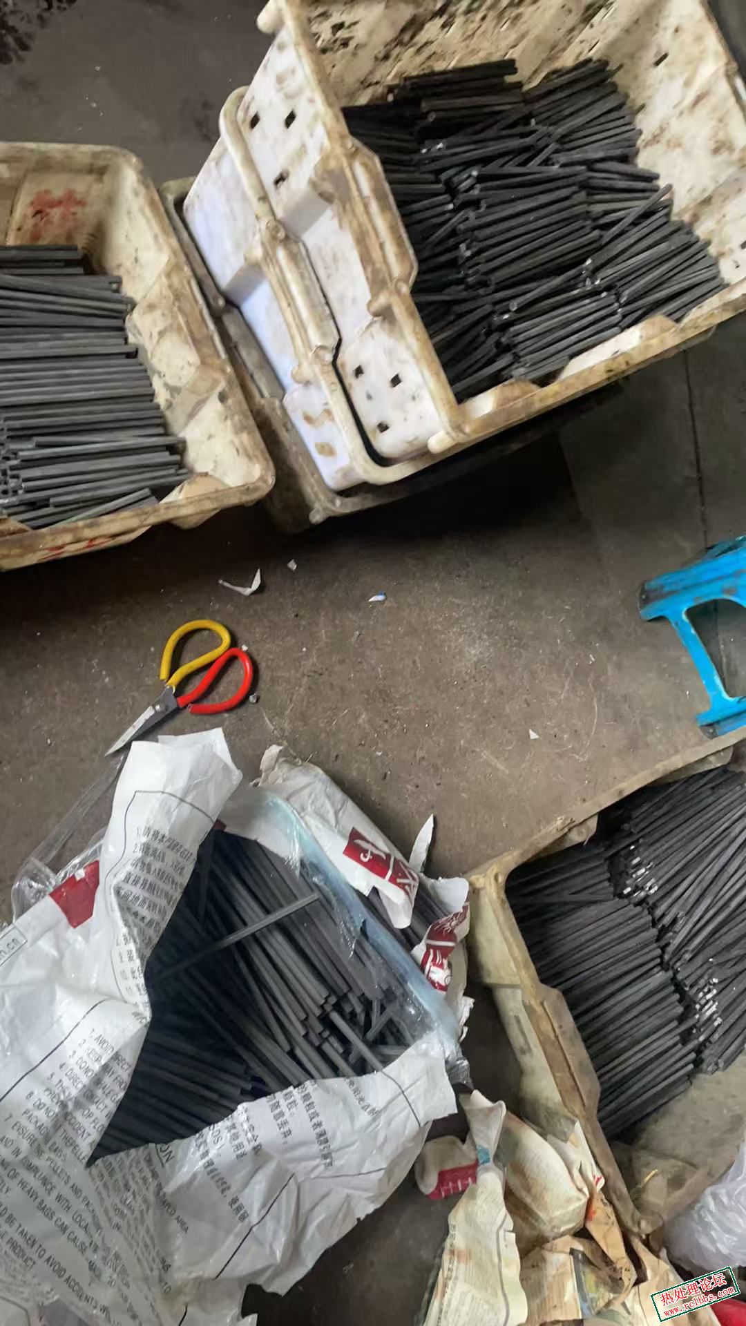

产品如图所示,我淬火温度1180℃,淬火硬度只有32左右为啥?

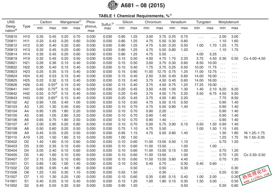

发表于 2025-8-5 16:41:55 | 显示全部楼层
碳{c }carbon:0.65~0.70
硅{si}silicon:0.90~1.20
锰{mn}Manganese:0.45~0.60
磷{p }Phosphorus:允许残余含量≤0.030
硫{s }sulfur :允许残余含量≤0.030
铬{cr}chromium:0.1~0.3
镍{ni}Nickel:允许残余含量≤0.25
铜{Cu}copper:允许残余含量≤0.30
钼{Mo}Molybdenum:0.40~0.50
钒 {V}Vanadium :0.15~0.25
这个牌号在中国没有对应标准,引用美国标准
热处理工艺及用途
签到天数: 397 天
发表于 2025-8-5 16:50:39 | 显示全部楼层

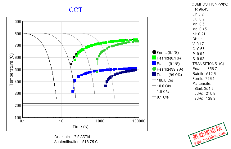

发表于 2025-8-16 14:34:57 | 显示全部楼层
很多材料,度娘度一下就有热处理工艺。这个加V的钢,淬火温度一般比较高。
