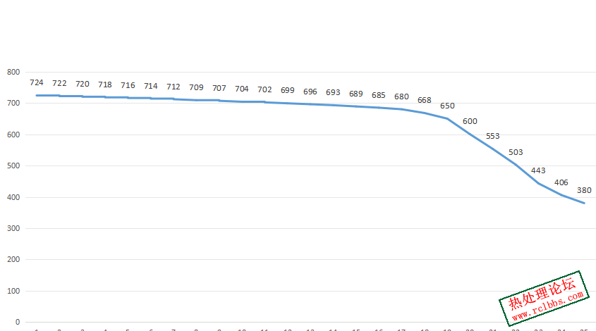

一、大神们帮忙看看,材料是SWRCH22A球化5-6级后续会经过冷镦变形加工后在是热处理。 设备:连续式网袋炉,保护气氛:氮气(有降温效果在加热区尾部),工件厚度0.6-1.5mm ,温度加热到720°后保温10分钟开始降温(图一),金相组织(图二)

二、首件验证设备:一体式马沸炉   保护气氛:无   作业流程:温度设定到800摄氏度烧制10分钟出炉空冷(图三)。
登录/注册后可看大图
        图三
三、需求我想让马沸炉热处理结果对标网带炉
我所想的将加热最高温控制在650左右,出炉后仍进沙堆冷却,各位大神还有没有更简单的办法。

720就没相变,顶多是再结晶退火,所以出来了,还是球状珠光体,组织不变化,晶粒再结晶; 800就有一些相变了,相变的部分,冷却就转变为其他组织了。 想用马沸炉做,就直接加热,780以下都行,出来空冷就可以。保险的话,直接720,甚至更低都没问题。
签到天数: 520 天
发表于 2025-8-4 16:58:14 | 显示全部楼层

出炉直接空冷会不会组织硬度等对不上啊。

不会,你这都是退火,退完全了,硬度差不多的,顶多降温到550出炉,防止其他问题,比如氧化。

不是啊,他都球化好了,只是冷镦后退一下火,我也不知道他为啥要退火,可能直接供冷镦件还要求不能有应力吧。

是的就是在去应力

那估计你做的是后续要变性的,做再结晶退火,类似于铆接件。
720烧2个多小时,炉冷到550出炉子就可以了。根据实际情况在做调整。
要求严格的,就控制来料球化5-6级,不严格的就随便退火就好了,几乎没什么差别。

谢谢 是的就是铆接件,现场出现开裂的情况。我工件比较薄(0.55-1.5mm)做的保温30分钟左右
