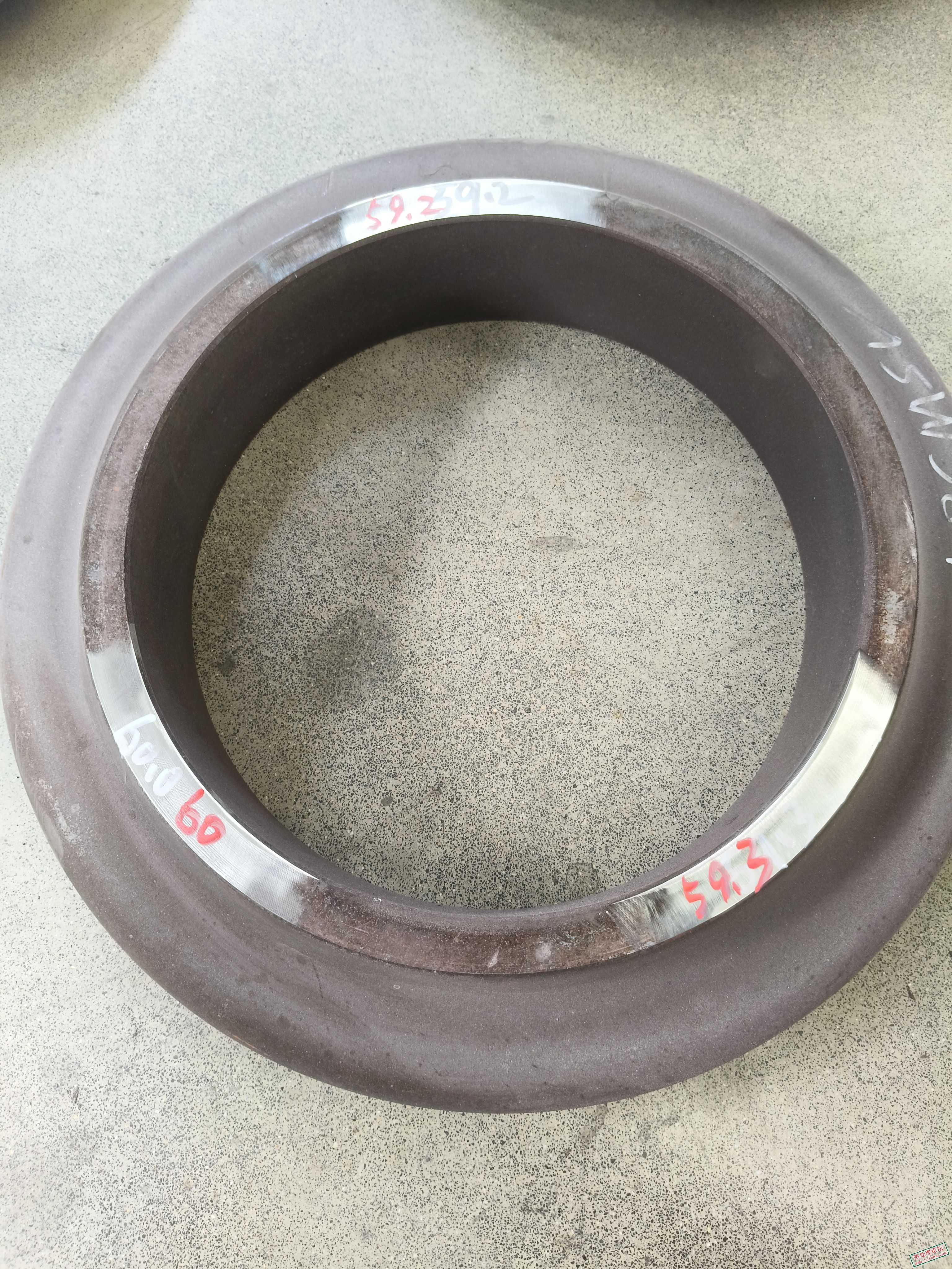

刀圈硬度
刀圈硬度

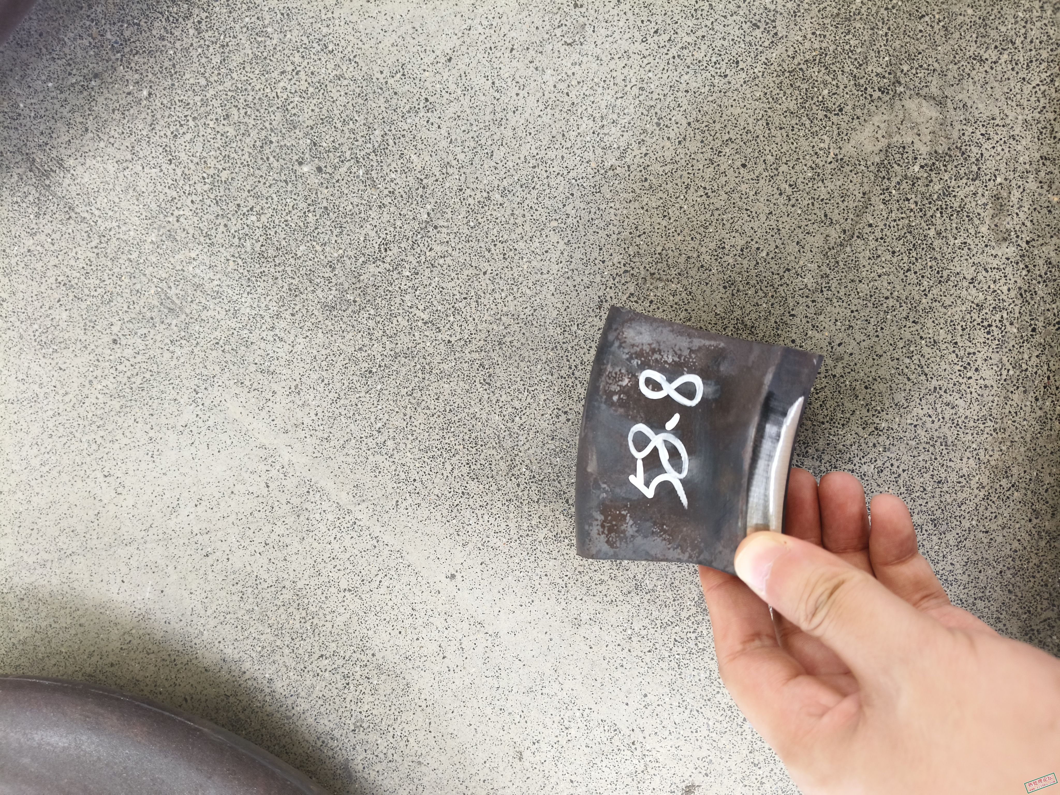

随炉试样硬度
随炉试样硬度

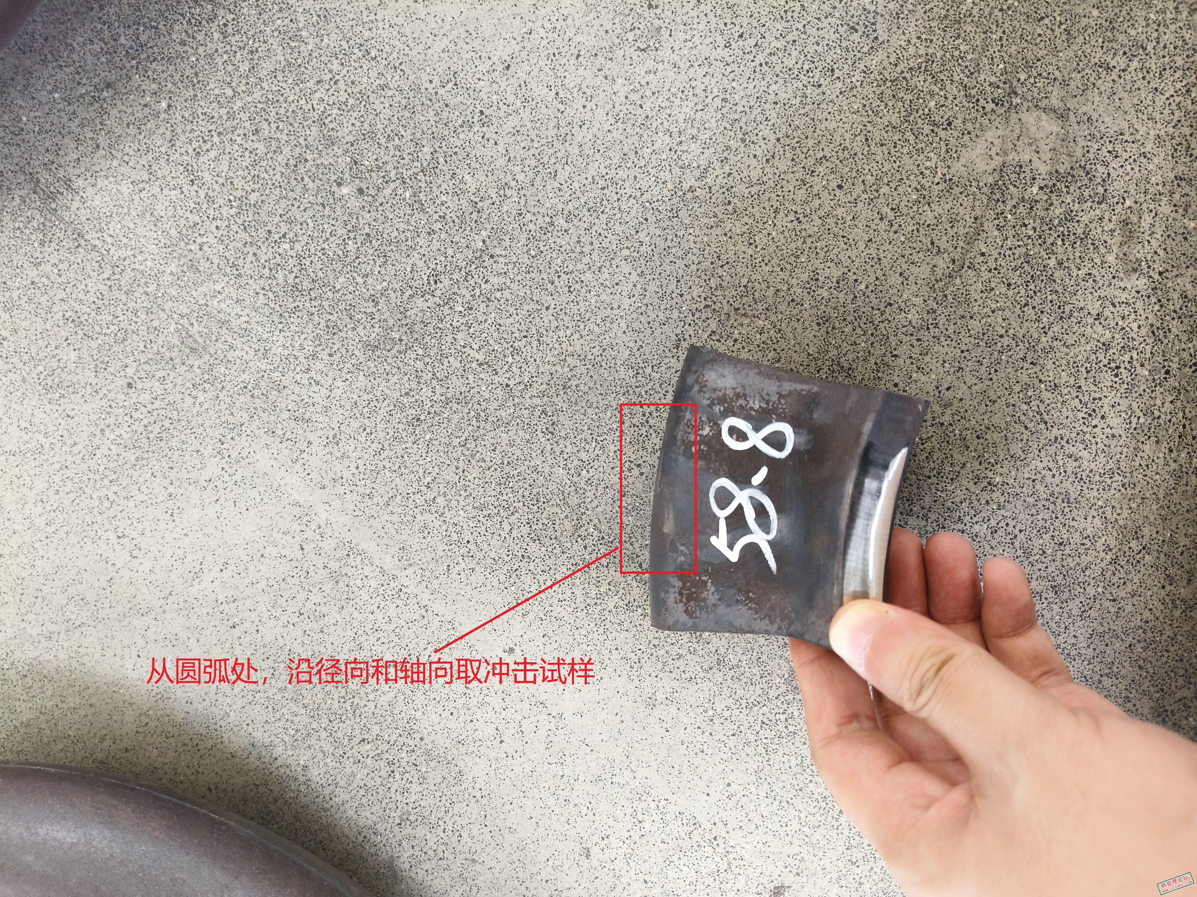

冲击试样取样
冲击试样取样

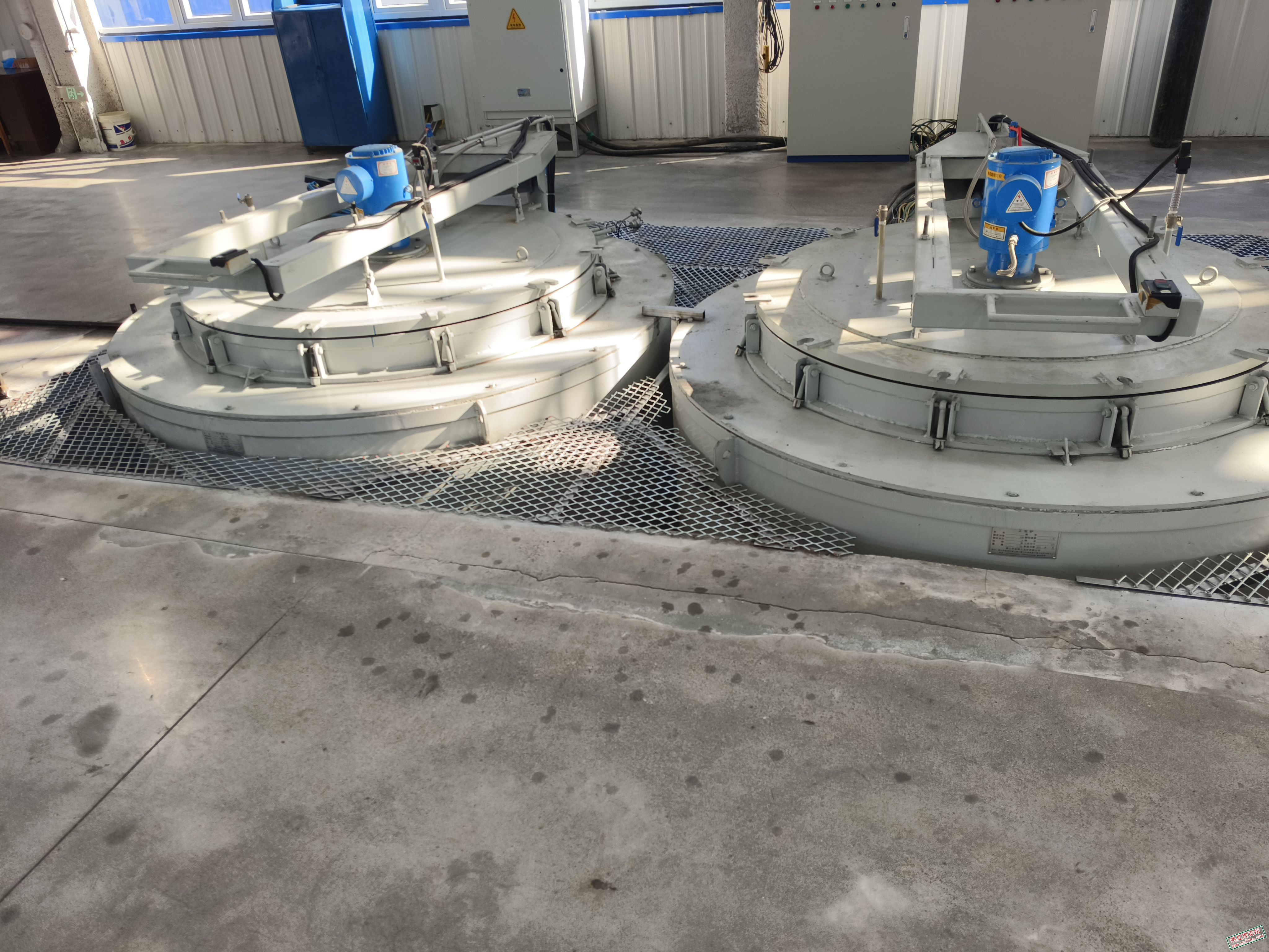

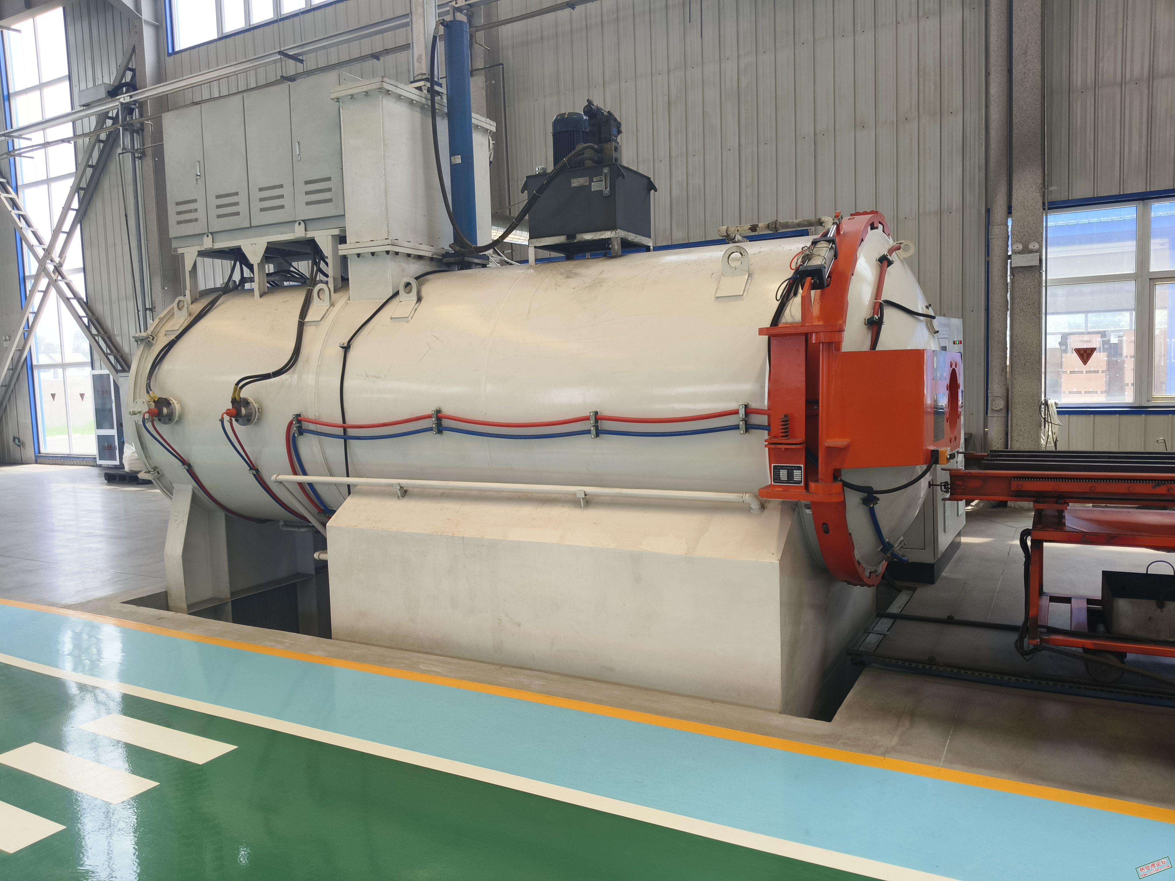

热处理的工艺:逐级升温,1080℃淬火;540℃回火,每次保温时长4小时,三次回火
热处理设备是真空淬火炉和井式回火炉

刀圈的硬度是合格的,随炉试样也是(至少从端面打的硬度来看是没问题)
冲击试样的话,都是从随炉试样上取,取出来的试样硬度就比产品要低(一般冲击试样硬度比随炉试样端面测的硬度要低3-4度)

取冲击样的方法,就是在随炉试样的圆弧刃部,按照轴向和径向分别线切割3件,然后回来再平磨

这种盾构上用的刀圈材料是类似于H13(是因为调整了材料的成分,来提高淬火的硬度,正常H13淬火也就54-55HRC最高了)。你是气淬还是油淬?看设备结构应该是油淬。

刀圈用的是油淬,按照工艺,淬火后出油温度基本在80-100℃
