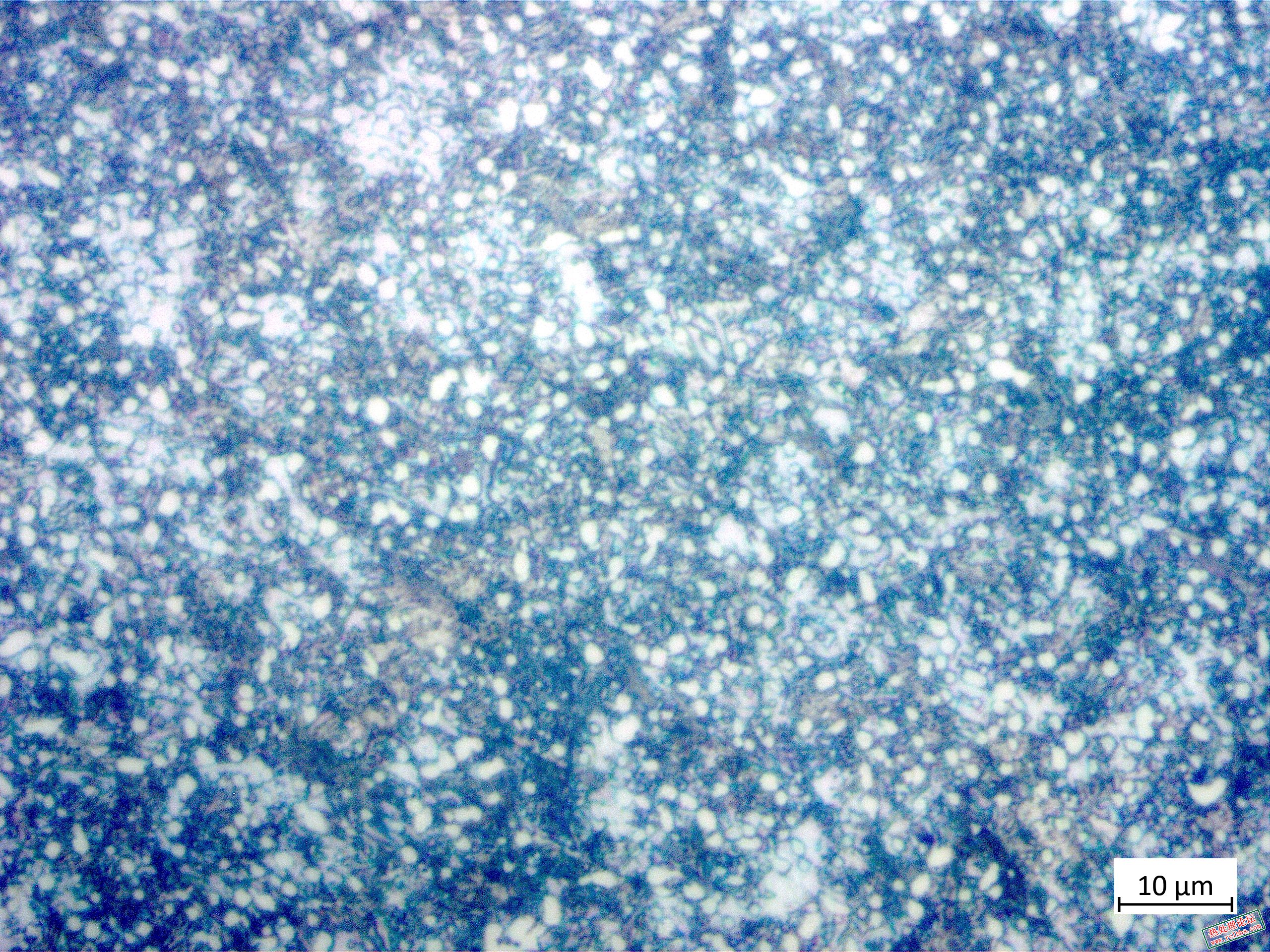

GCr15
网带炉
850℃淬火
油淬70℃
155℃回火
正常硬度在61-64HRC之间,抽检过程发现一粒硬度20HRC的产品,金相组织如图;
请教老师们,在什么情况下会产生这种情况?如落料口卡滞,落入油槽时已严重掉温?
未溶碳化物?硬度20HRC,正常淬回火工艺

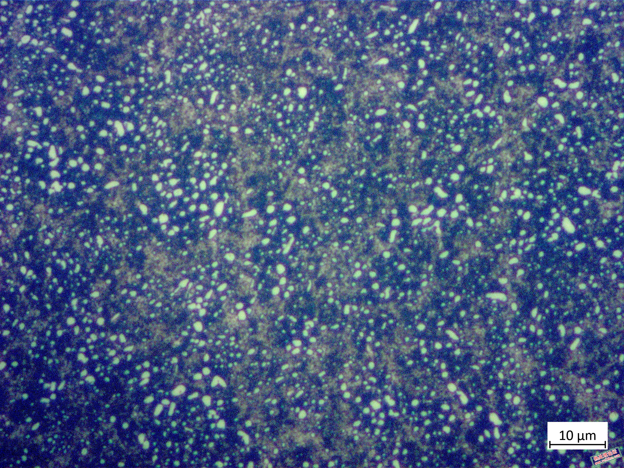

同样产品 正常组织 63HRC
同样产品 正常组织  63HRC

发表于 2025-8-8 08:24:19 | 显示全部楼层
你需要一个好一点的显微镜,看看基体到底是啥组织。同时需要比较一下原材料是不是碳化物也这么大,这么多。
进炉子了没硬度,无非就是没烧透或者扔油槽慢了。看下料厚度和炉子哪里会卡料就行。
签到天数: 485 天
发表于 2025-8-8 09:07:33 | 显示全部楼层
这是产品没有及时得到冷却导致的。
至于原因,要根据你的设备状况来判断了。
一般有网带钩住了产品,落料口积碳产品卡在那边了。

 楼主| 发表于 2025-8-8 22:34:14 | 显示全部楼层
ljjsunny 发表于 2025-8-8 09:07
这是产品没有及时得到冷却导致的。
至于原因,要根据你的设备状况来判断了。
一般有网带钩住了产品,落料口 ...
嗯 ,以前遇到过有卡滞的,未及时冷却的,硬度也有50HRC以上,组织也不是上图这种的;这种初次遇到,怀疑也是卡滞造成的;淬火这种的,稍微有点不一样的地方  组织硬度的表现可能就不一样了;

 楼主| 发表于 2025-8-8 22:36:25 | 显示全部楼层
玛维影歌 发表于 2025-8-8 08:24
你需要一个好一点的显微镜,看看基体到底是啥组织。同时需要比较一下原材料是不是碳化物也这么大,这么多。 ...
谢谢指导,应该就是卡滞冷却延迟的问题,大概2吨的产品全检,就发现1粒这种的

发表于 2025-8-9 14:42:10 | 显示全部楼层
如果回火炉一直是低温回火,多半出在加热炉,没及时掉到油池里,后来有掉下去了

 楼主| 发表于 2025-8-10 02:49:03 | 显示全部楼层
张庆阳 发表于 2025-8-9 14:42
如果回火炉一直是低温回火,多半出在加热炉,没及时掉到油池里,后来有掉下去了 ...
是的,没及时掉入油内

发表于 2025-8-11 13:32:38 | 显示全部楼层
风险太大了,怎么这么巧抽检发现了?概率大小了吧.金相组织还不容易识别,隐晶马氏体.

发表于 2025-8-11 17:08:38 | 显示全部楼层
设备问题,排除了就行了。如果硬度相差小,那就是大问题,需要进一步分析确认。

 楼主| 发表于 2025-8-13 08:24:13 | 显示全部楼层
wanggong 发表于 2025-8-11 13:32
风险太大了,怎么这么巧抽检发现了?概率大小了吧.金相组织还不容易识别,隐晶马氏体. ...
对隔离的其它几万件产品进行百检,都没问题,就这一粒还被过程抽检抽出来了,也是运气,如果流转到客户手里就麻烦大了

发表于 2025-8-13 14:22:37 | 显示全部楼层
有没有可能这件混料了啊

 楼主| 发表于 2025-8-14 09:36:20 | 显示全部楼层
weibo520 发表于 2025-8-13 14:22
有没有可能这件混料了啊
没有哦,尺寸一样的,批量生产的产品

发表于 2025-8-18 22:22:29 | 显示全部楼层
退火态的硬度了

发表于 2025-9-27 15:25:07 | 显示全部楼层
显微镜还是要买好点的,最起码确认组织,这样才能找出问题
