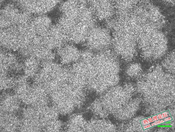

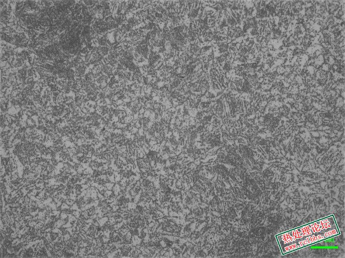

低合金钢880淬火+630回火后的组织,我想知道这个组织合格吗,因为我怀疑炉子温度不准
100倍
100倍
500倍
500倍

发表于 2025-8-8 11:36:30 | 显示全部楼层
淬火温度低,还保留原始球化组织

发表于 2025-8-8 11:11:34 | 显示全部楼层
粗看组织照片,可能与原始组织偏析,温度过低,保温时间不足有关。
具体需要你自己进行排查。
排查方法:
① 原始组织偏析: 原材料进行组织腐蚀后宏观观察即可
② 温度过低: 做一下SAT,或观察报警热电偶与控制热电偶之间的温度差,应小于5℃。
③ 保温时间不足:调整工艺参数中的时间,看看组织是否有改善?
回复 1 0
签到天数: 324 天
发表于 2025-8-8 10:57:51 | 显示全部楼层
带状偏析造成的,你这个取纵向样就可以看见偏析了
回复 1 0
签到天数: 150 天
发表于 2025-8-8 10:38:47 | 显示全部楼层
如果你怀疑炉子温度不准,可用校准好的测温枪对比一下温度!然后再看组织和性能吧!

发表于 2025-8-11 08:08:13 | 显示全部楼层
很多铸钢件的调质组织就是这样,成分偏析

发表于 2025-8-12 08:27:27 | 显示全部楼层
对于检验人员来说,需要知道技术要求:硬度/检测位置/金相组织检验标准;这个组织应该是高温回火索氏体吧,感觉没啥问题,硬度符合要求就行.

发表于 2025-8-18 11:07:25 | 显示全部楼层
需要知道技术要求:硬度/检测位置/金相组织检验标准;这个组织应该是高温回火索氏体,

发表于 2025-8-30 07:15:21 来自手机 | 显示全部楼层
看这个金相组织,应该是加热温度低、冷却速度不足
