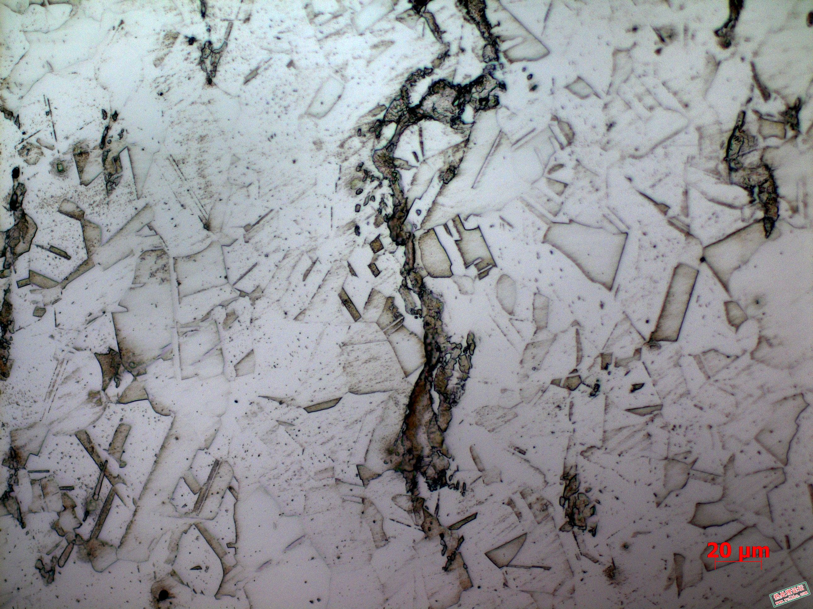

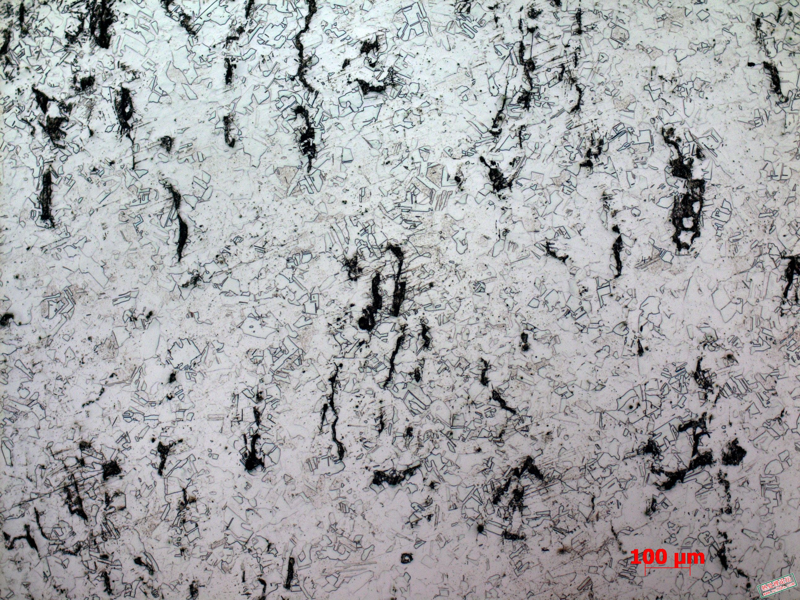

一个304不锈钢桨叶断裂了,在断裂处附近取样,磨抛后三氯化铁盐酸溶液腐蚀。图片如下
请教一下,图片中奥氏体基体中很多黑色条状是什么组织,桨叶断裂跟它有关吗?谢谢

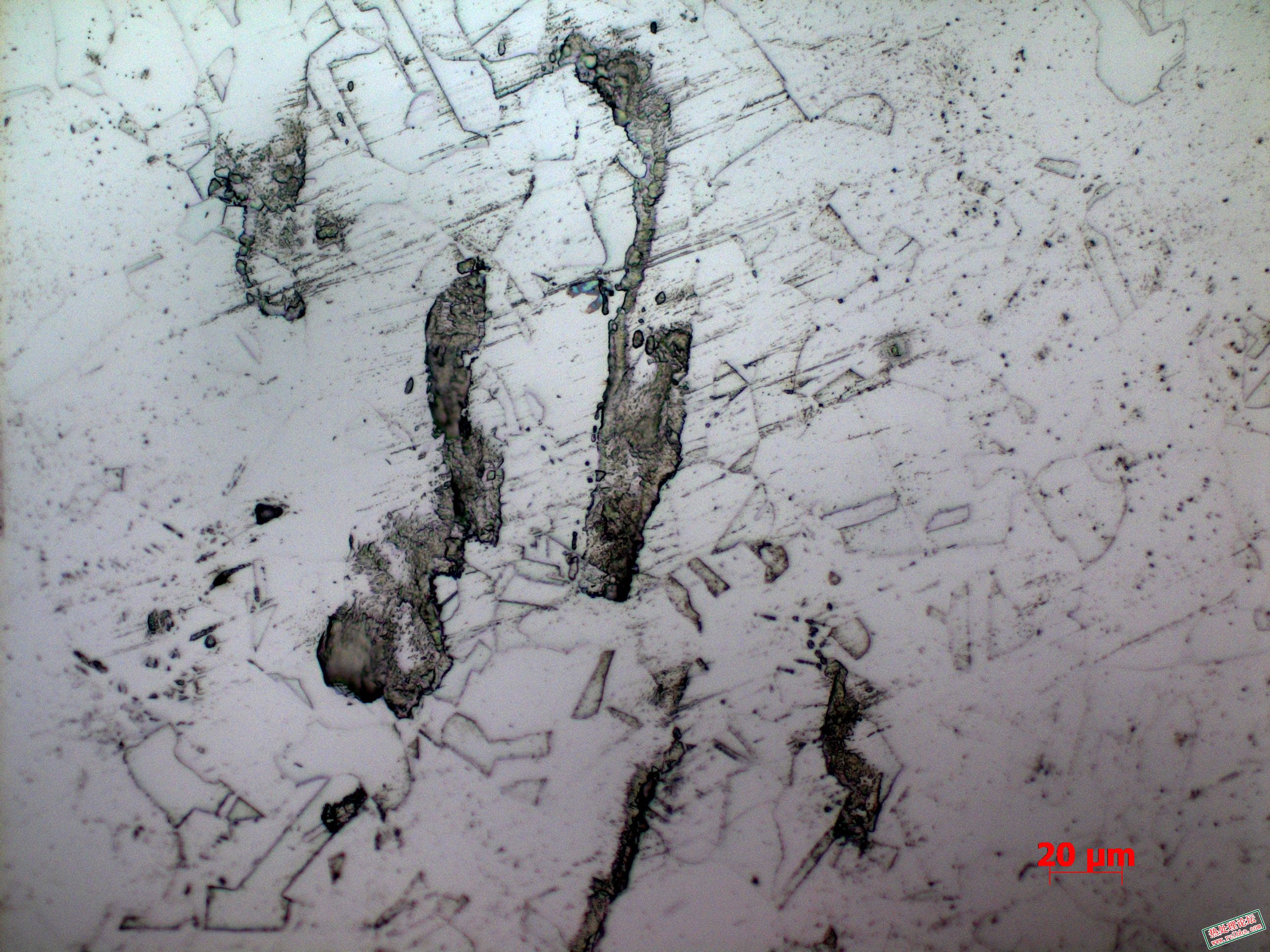

再来一张1000倍的

发表于 2025-8-8 13:34:38 | 显示全部楼层
这个是什么方式加工成型的,经过热处理了吗
签到天数: 485 天
发表于 2025-8-8 14:00:27 | 显示全部楼层
黑丝线条并不是啥异常组织,而是你的腐蚀导致的。
你的腐蚀液要么配置的比例有问题,要么腐蚀时间没控制好,要么腐蚀液放久了。
断裂与你看到的黑色线条没有关联性。

发表于 2025-8-11 07:50:54 | 显示全部楼层
您这个照片确实反映出一些腐蚀问题,不过不一定是腐蚀剂问题,您制样全程不要用大力,减少扰乱层试试
从失效角度看,您有些晶界还是有点甚至线的,最好确认一个固溶过程与工艺
用硫酸硫酸铜腐蚀晶界Cr₂₃C₆ 效果可能更好点

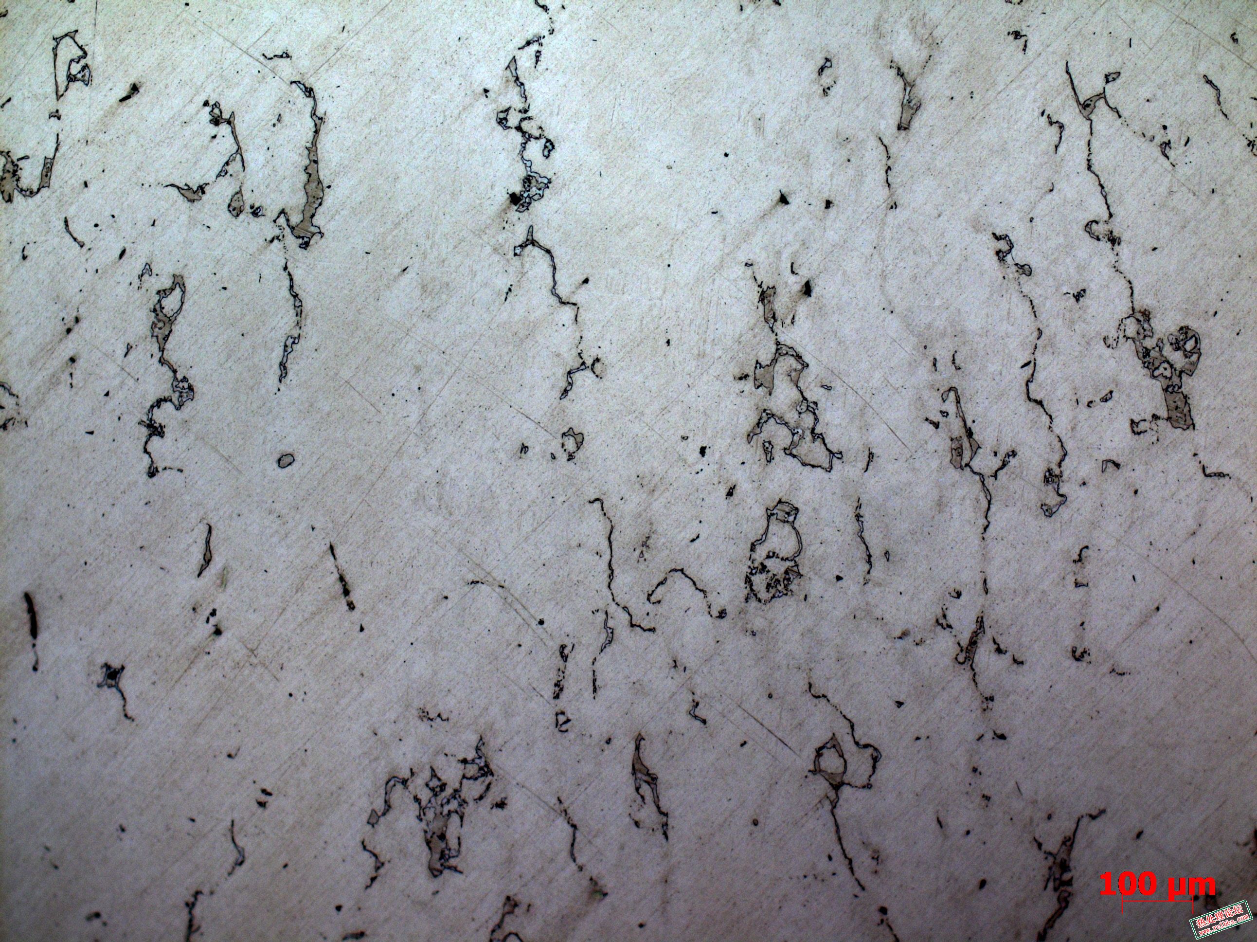

 楼主| 发表于 2025-8-11 09:41:28 | 显示全部楼层

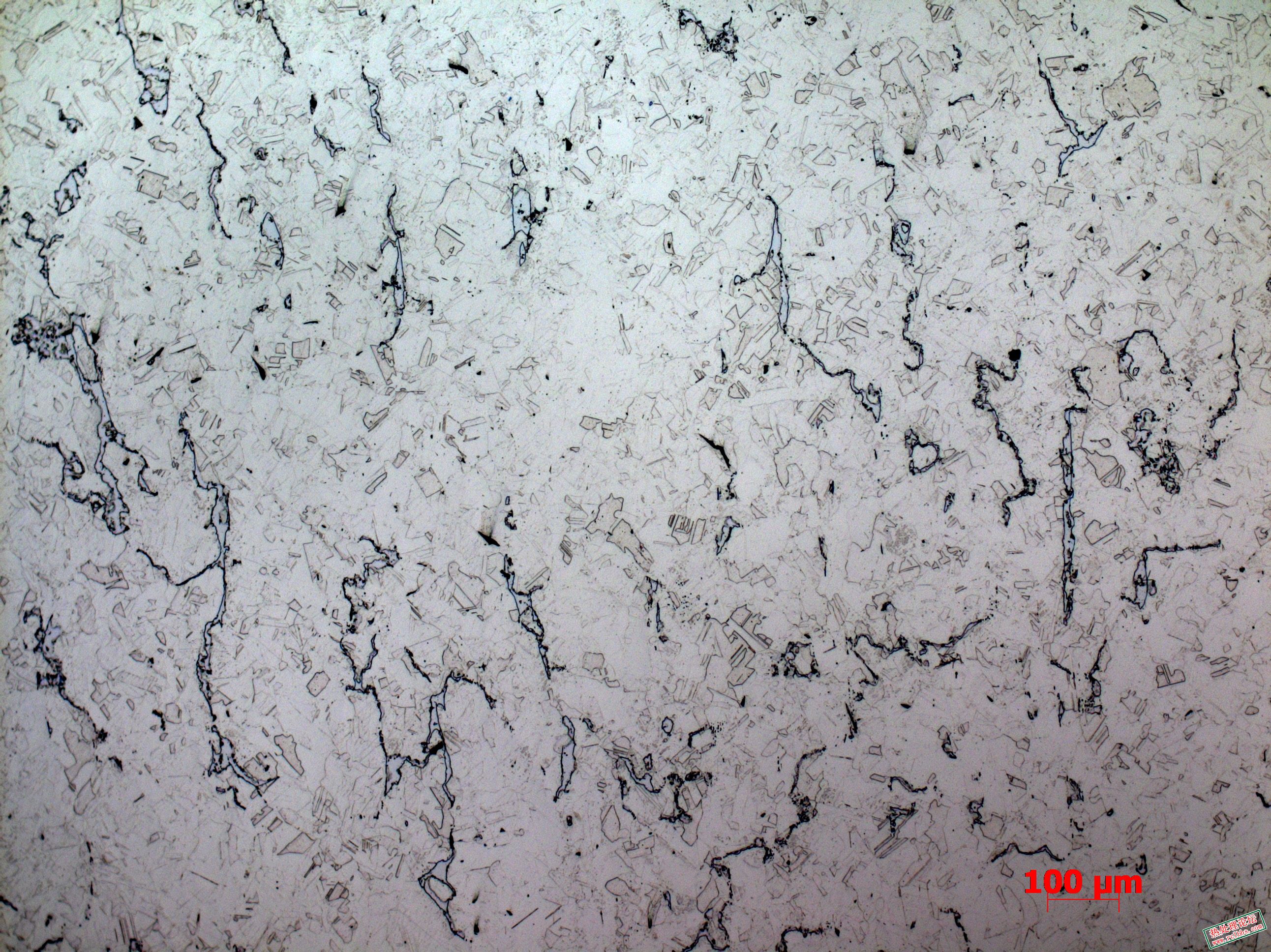

重新磨抛了一下,配置了硫酸铜腐蚀剂,图片:

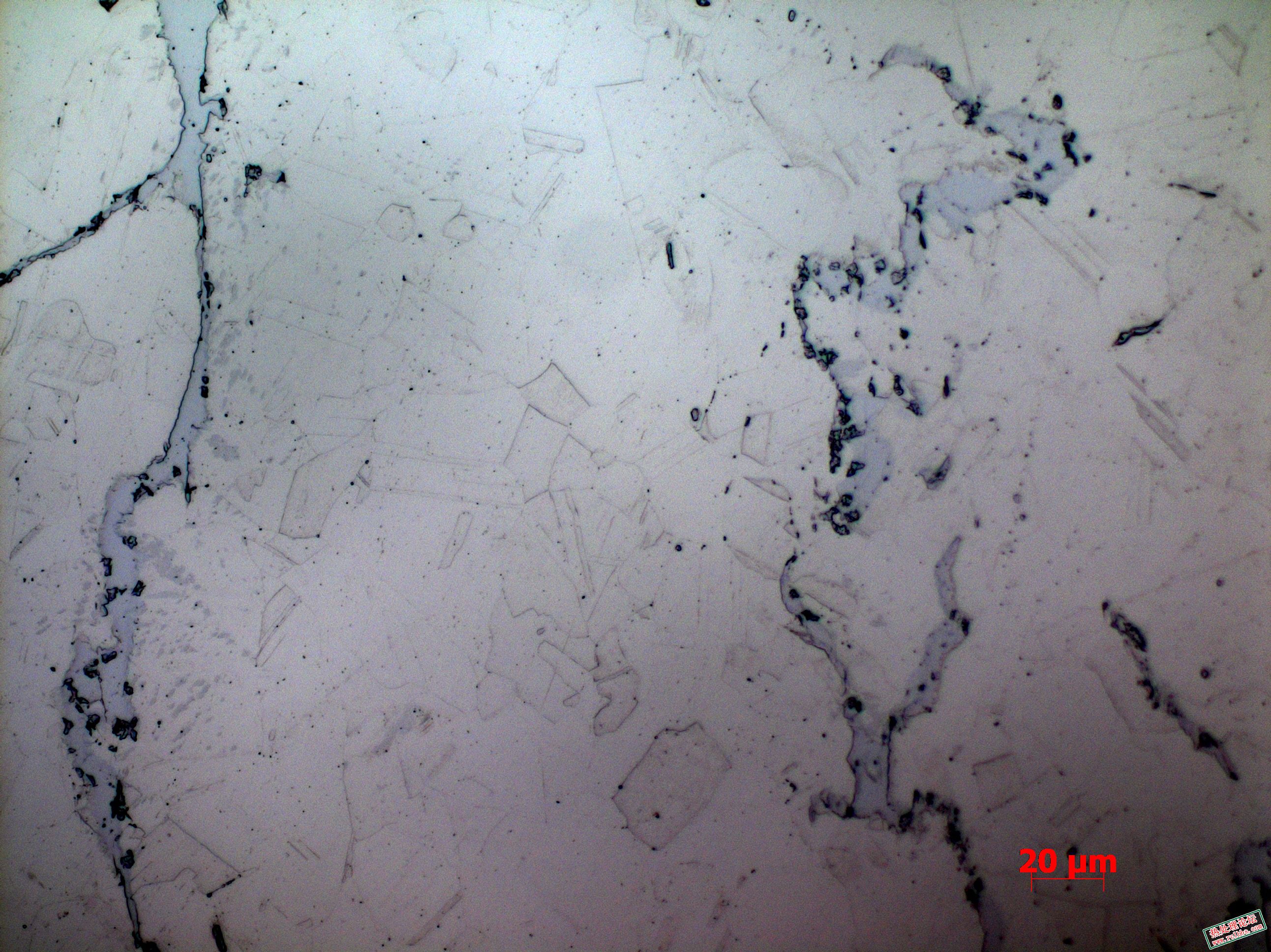

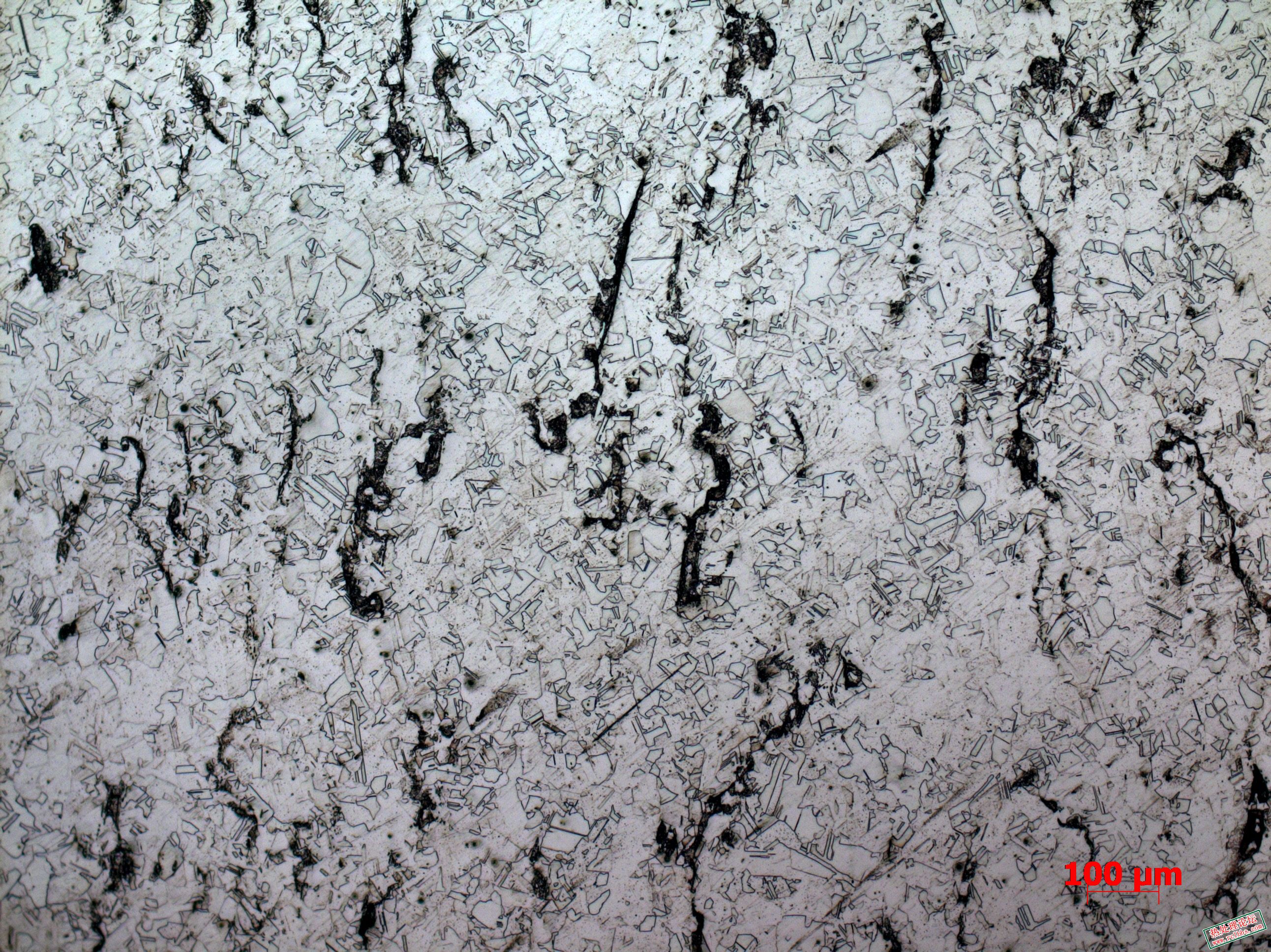

 楼主| 发表于 2025-8-11 16:46:08 | 显示全部楼层
下午重新配置了三氯化铁盐酸溶液,图片如下:

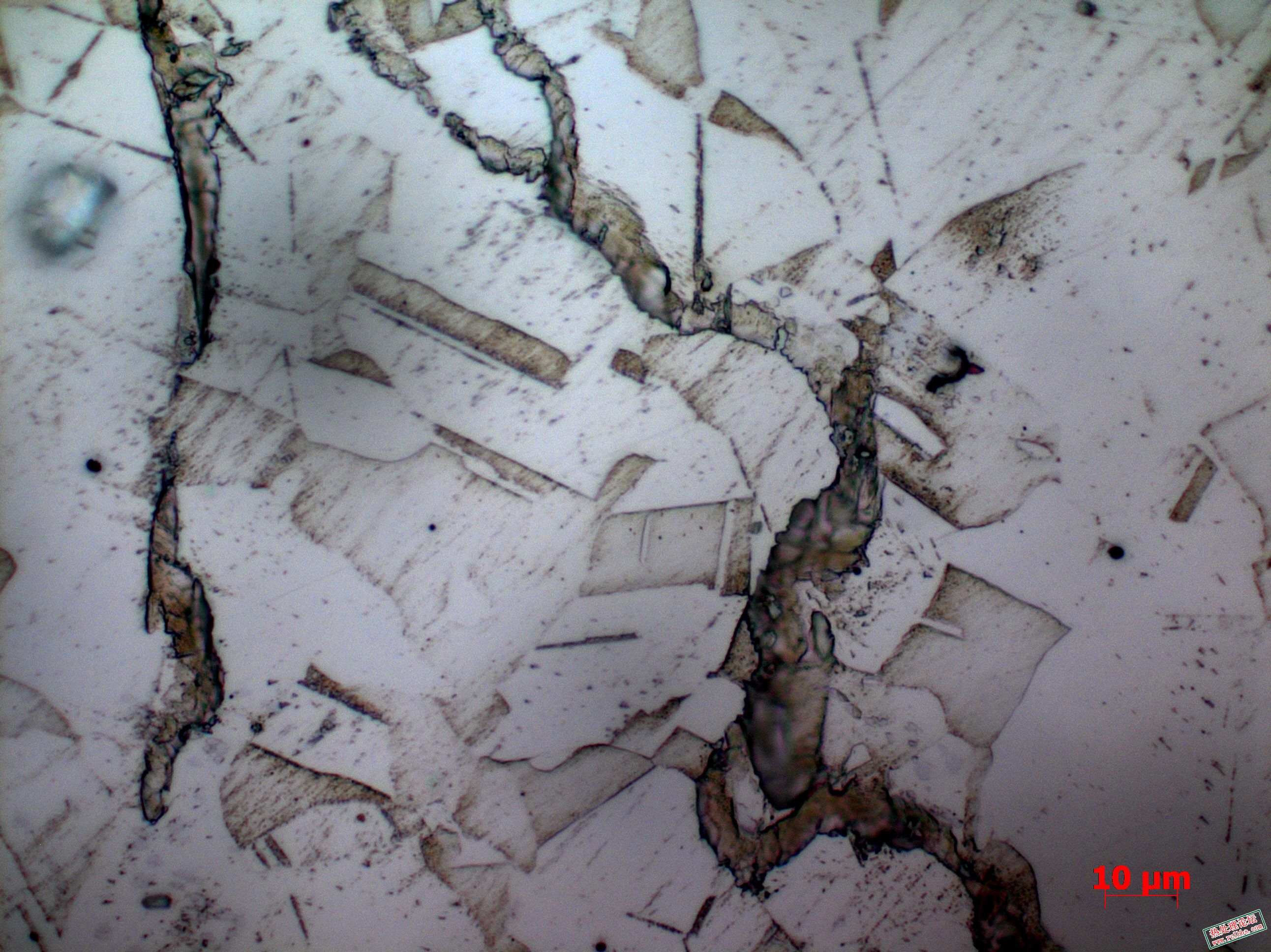

 楼主| 发表于 2025-8-11 16:51:22 | 显示全部楼层
最后用10%草酸溶液电解,图片如下:
麻烦各位老师再看看,谢谢啦

发表于 2025-8-11 17:03:33 | 显示全部楼层
304是奥氏体不锈钢,热处理的化固溶时效才能让材料潜力的到最大的发挥。合金元素偏聚,只有固溶处理才能消除,时效可以提高强度,应当是弥散分布而不是这样的有取向的分布。

 楼主| 发表于 2025-8-11 17:07:07 | 显示全部楼层
wangzeshi 发表于 2025-8-11 17:03
304是奥氏体不锈钢,热处理的化固溶时效才能让材料潜力的到最大的发挥。合金元素偏聚,只有固溶处理才能消 ...
这是否可以认为是合金元素偏析?

 楼主| 发表于 2025-8-12 09:55:04 | 显示全部楼层
最后,综合各种分析,认为是等轴奥氏体基体上分布的长条状α铁素体,经测量,面积含量9.5%,显微硬度161HV。拿磁体吸,有一定的磁性(能吸住小磁铁倒置不掉下来)

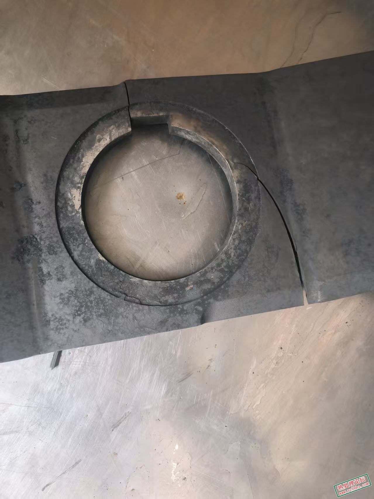

签到天数: 1306 天
发表于 2025-8-12 11:28:25 | 显示全部楼层
奥氏体不锈钢本身就有α铁素体含量的检测项目,但开裂是否就是α铁素体的问题?回答是不一定。
再强调一次,断裂问题,先看断口看透彻,再有针对的做金相。

 楼主| 发表于 2025-8-12 12:03:10 | 显示全部楼层
再强调一次 ...

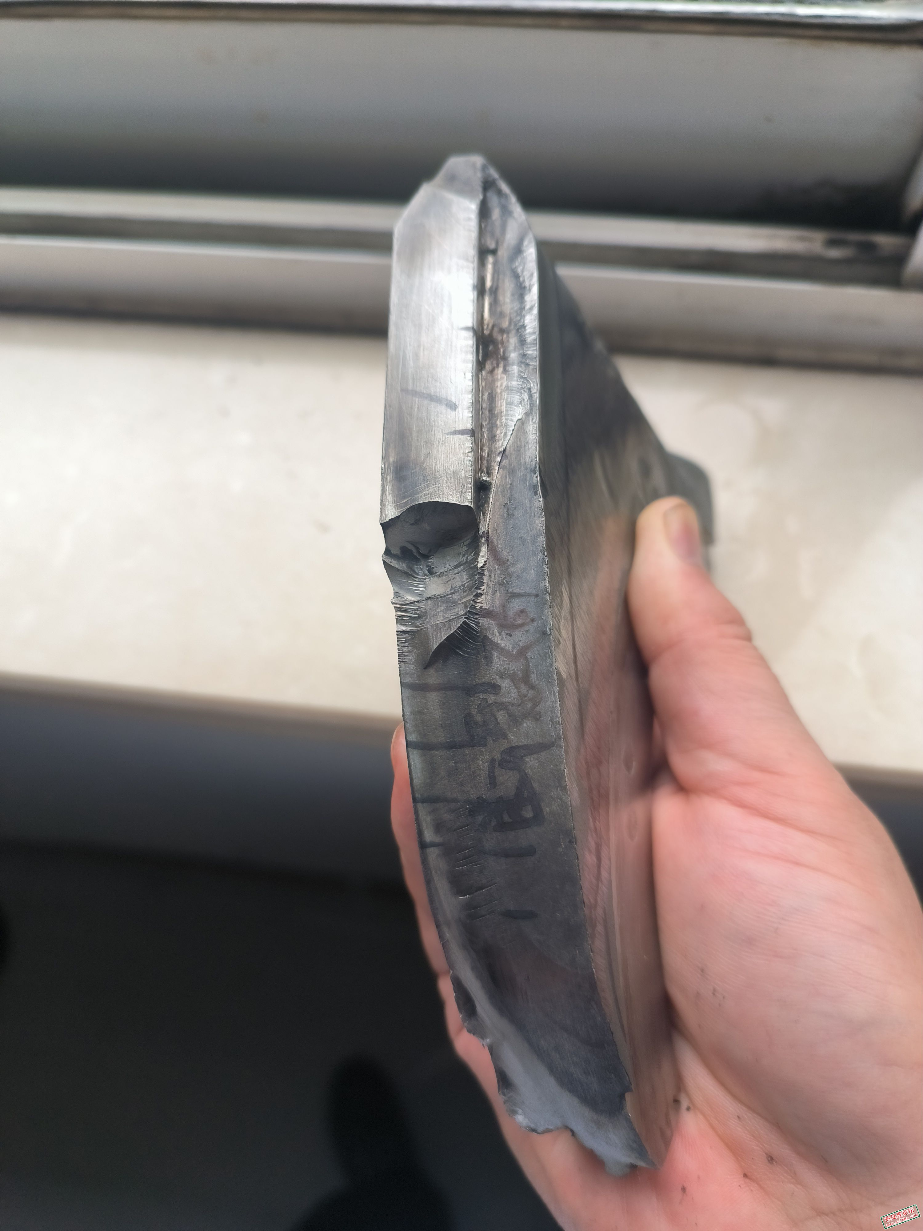

您说的很对,开裂确实不一定就是α铁素体引起的。这个桨叶,化学成分用直读光谱仪测出来合格的。使用环境温度最高80摄氏度,塑料混合机的桨叶,转速比较高。下图是切下的一块断裂面料,断口挺光滑,金相就取自这块料。
