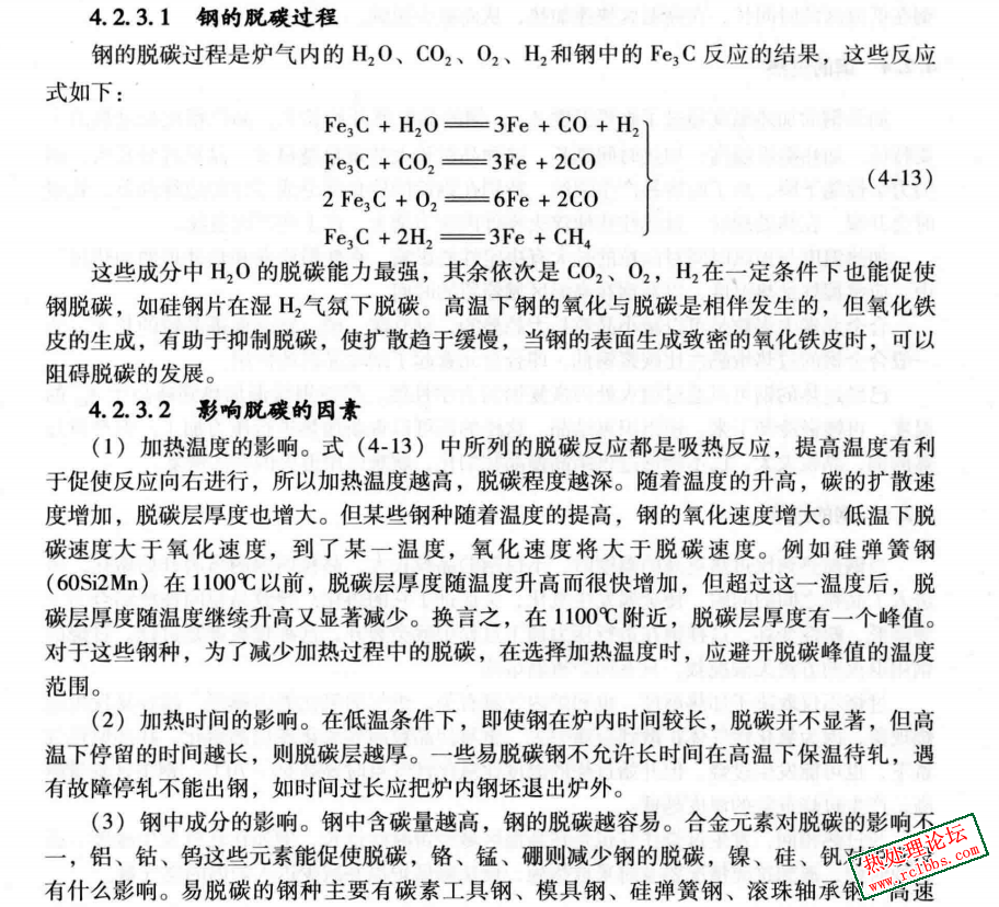

通蒸汽试试,硅钢脱碳就是水蒸气。

脱碳和增碳是个可逆反应,需要不断有新的氧化剂通入来破坏反应平衡想着一个方向进行。
