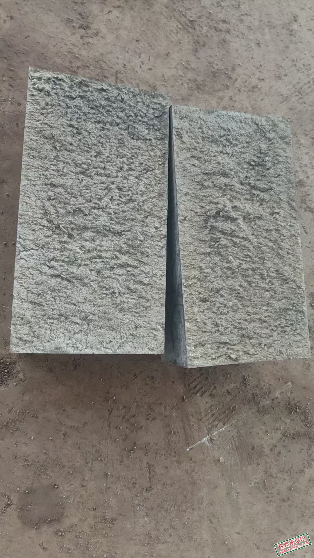

如题   图片上传了  工件54KG   18CM厚   对半裂开了  之前做板料 3CM  4cm 的小件 也出现了  对半裂开的情况   材料都是45钢  255-285HB  820℃保温2H 淬盐水  520℃回火3H
请大家帮忙看看   这种情况一般是什么原因?  我们怀疑是材料存在带状组织  建议客户调质之前加一道正火工序  不知道对不对?

都已经断开了,做个金相看看带状到底有多严重

冷速过大

轧制薄板,可以用作对强度要求不高的结构件,不建议做调质处理。问题集中在心部,偏析也好、疏松也好,若干年前坛里应该都有谈过,直接在水里裂的还好,至少不会伤到人,万一运气不好,在回火装炉时开裂伤到人,那麻烦岂不更大?
调质前做正火或退火对开裂的风险会有降低,但绝没到100%不裂的程度,客户一定要做调质,除了要求客户先做正火或退火,评估风险更重要,将来料做个低倍检测,评测一下心部缺陷的程度再做决定。
任何热处理企业都应把风险评估放在第一位。

看看来料表面有没有微裂纹

这个板料表面有缺陷,下盐水开裂的风险还是很高的

45#钢都不能用水做,偏析很严重吗,做下金相,横向取样

45号淬盐水,是个狠人,冷速过快肯定要裂

盐水浓度多少?试试清水把,冷速能将点。增加正火不是的增加成本么。

不管热轧冷轧厚板材,材料内部缺陷都会存在,你讲的带状也是一个因素,正火再淬火会好很多,至于淬火冷速,合理加快会降低开裂频率。

原因找到了吗?是淬火的时候炸开的还是回火时候?

大概率是为了获得高硬度使用了浓度较高的盐水冷却淬火,但是浓度太高导致冷却速度过快。
淬火的时候开裂的

到位~  意思是有可能是我们百分之7的盐水  冷却速度太快了 造成表面与芯部组织转变失衡?

盐水浓度7%   这个浓度应该不高

一般这种都是材料本身造成的。
