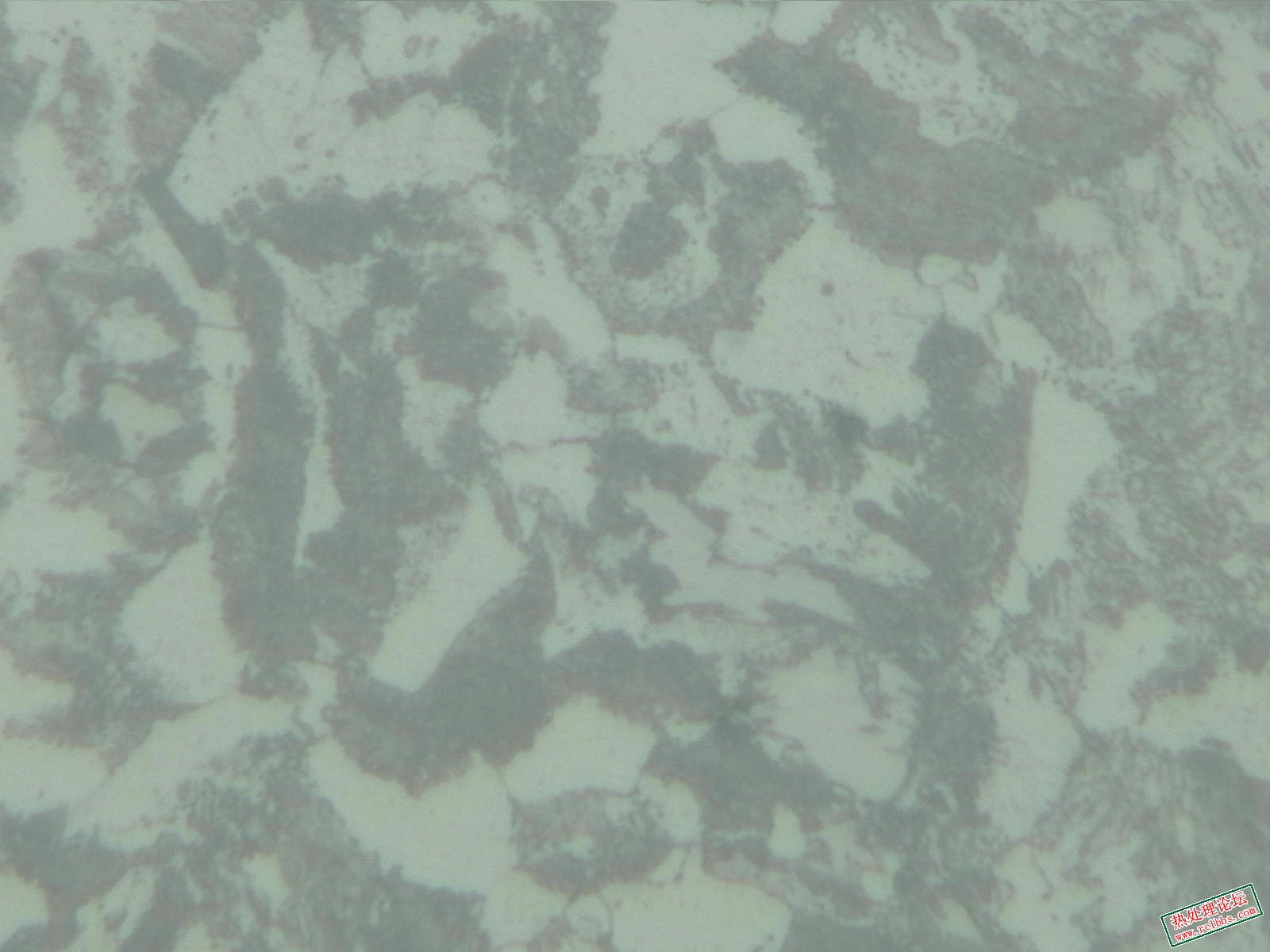

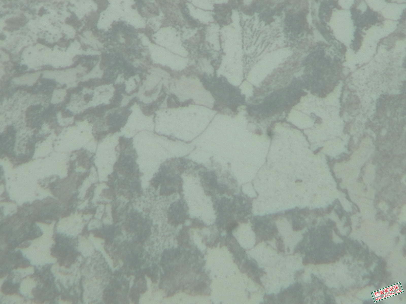

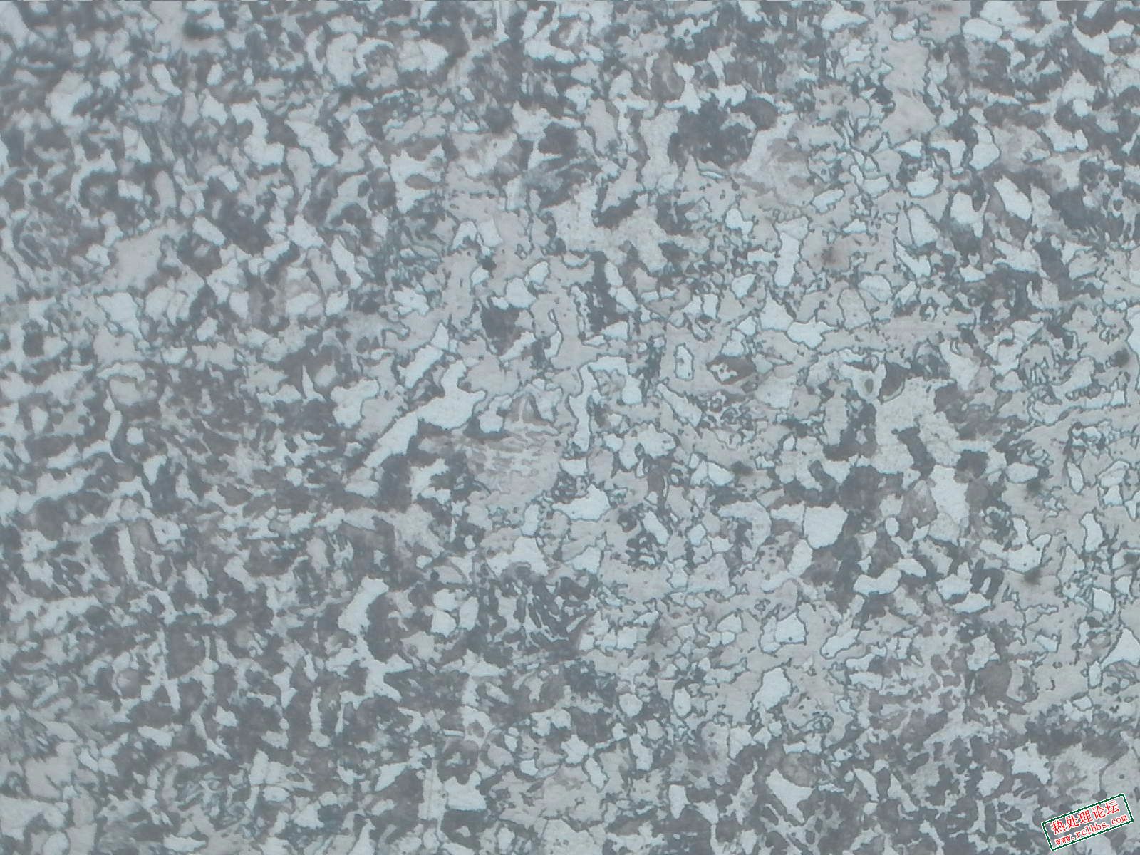

Rt   求教图片中组织,是不是铁素体+屈氏体?
签到天数: 885 天
发表于 2025-8-12 19:55:32 | 显示全部楼层
图片中是铁素体+珠光体,一般淬火屈氏体是由冷 速不足形成,此时一定会有马氏体。即有了淬火马氏体才会伴生淬火屈氏体
签到天数: 2261 天
发表于 2025-8-14 13:35:51 | 显示全部楼层
  里面黄色的组织可能是黄块马氏体,你可以确认一下。
签到天数: 45 天
发表于 2025-12-18 14:19:56 | 显示全部楼层
看着像是正火组织,铁素体+珠光体。
