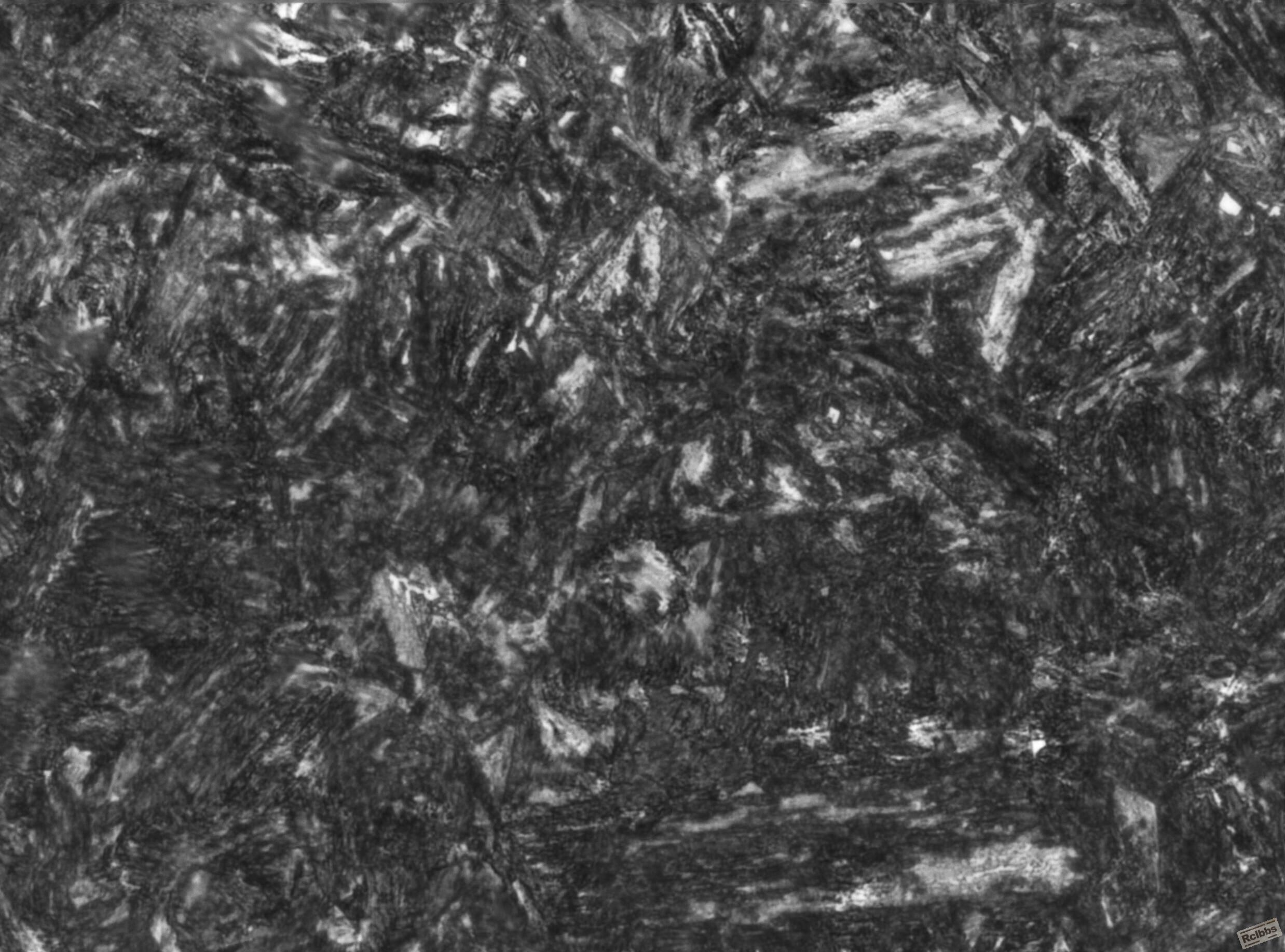

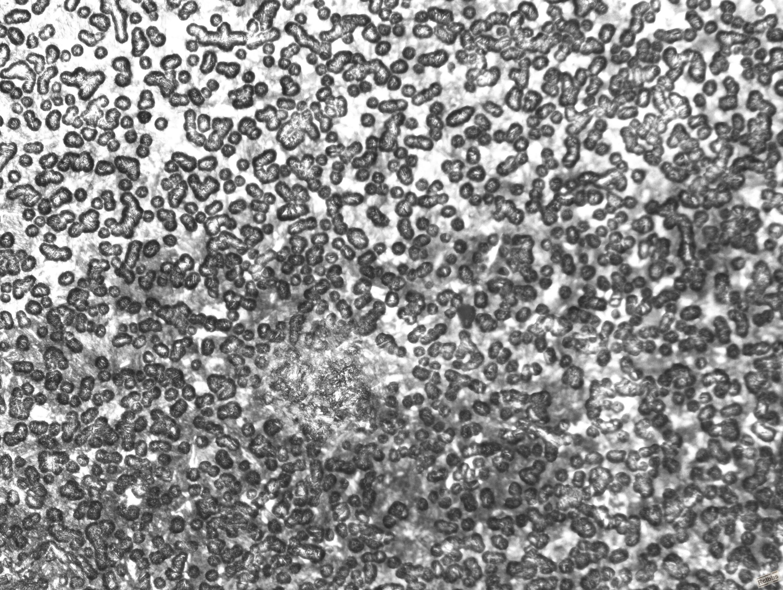

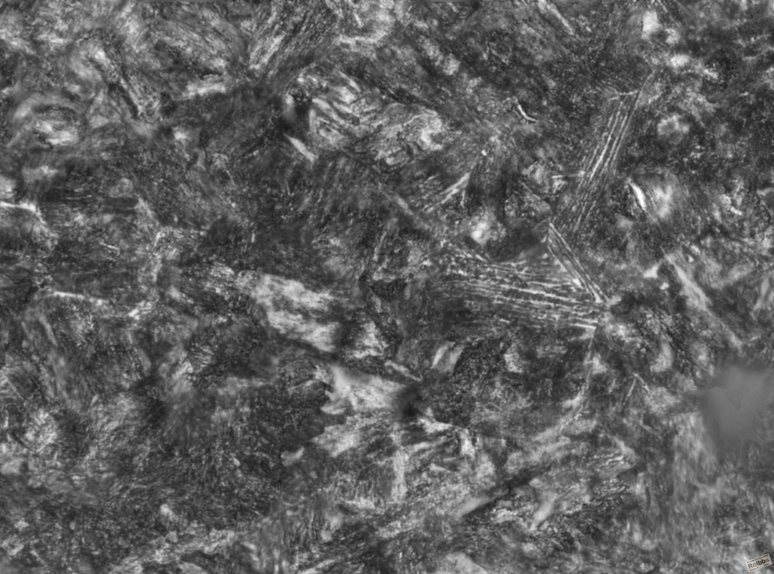

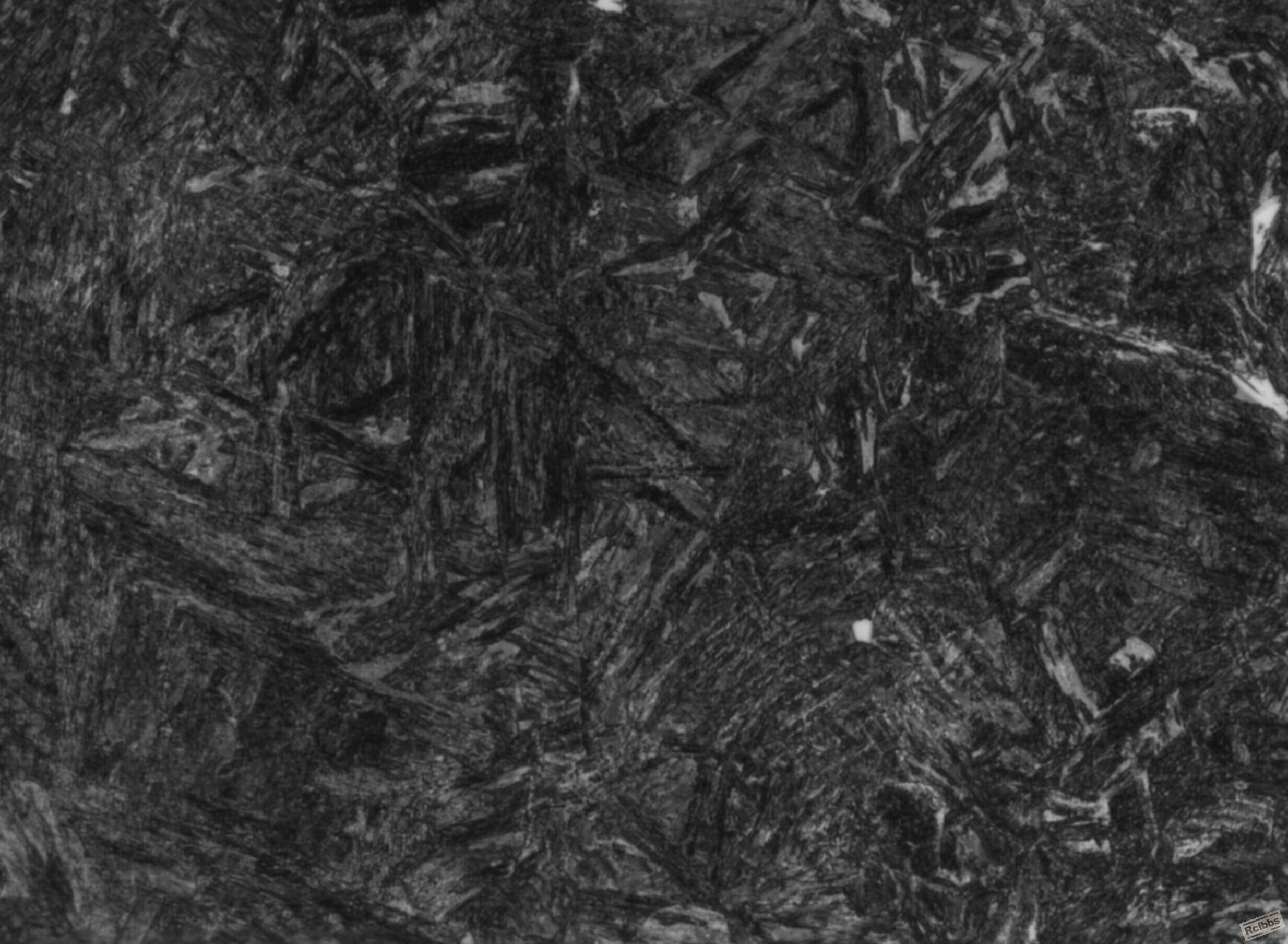

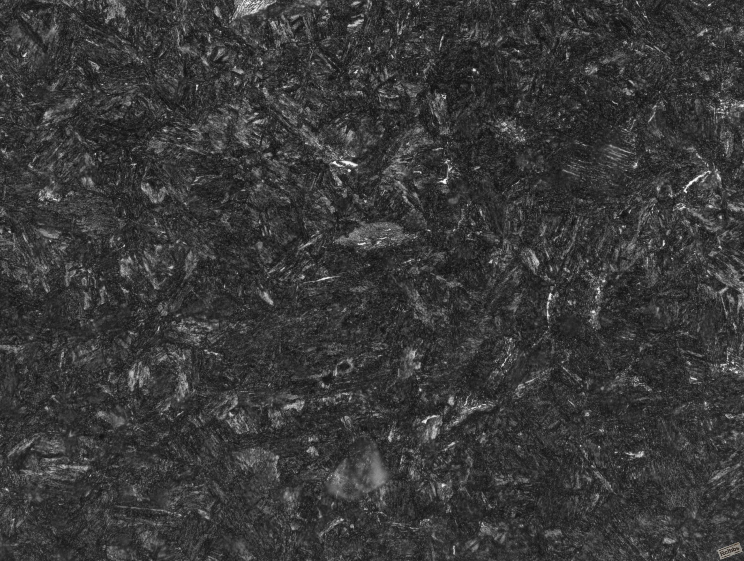

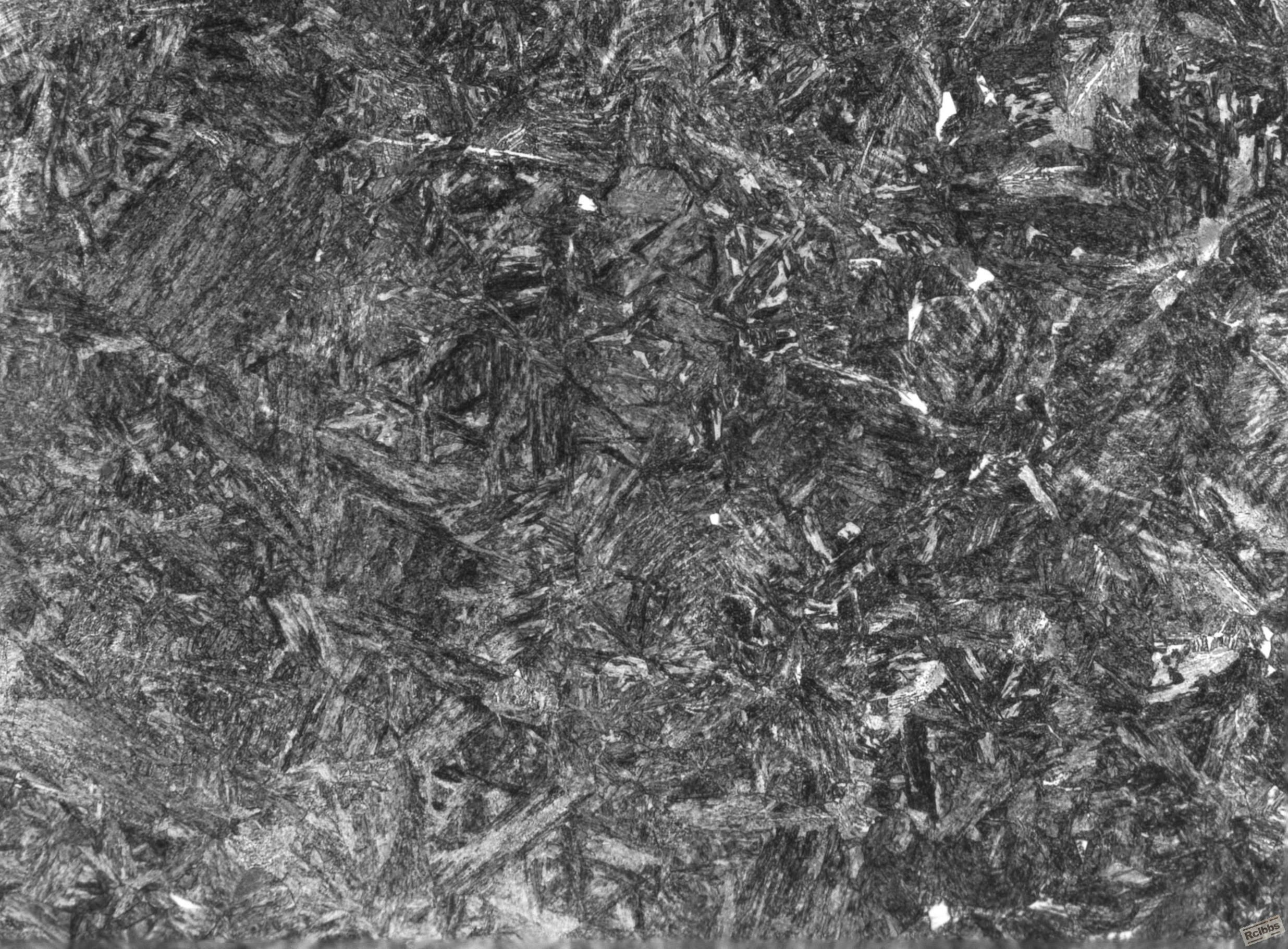

朋友请帮忙的,实在不确定,请大家帮忙看下,材料是42CrMo,这里有2个样品,工业上用的转头,其中h代表的是使用未断裂,b代表的是使用后断裂,直径36mm的棒状坯料升温到900-1000度锻造,空冷后再高频感应炉加热到930度焊料融化后进行钎焊,随后在生产线上材料冷却到850度时进行230度等温淬火0.5h-1h。4%硝酸酒精腐蚀后组织如下,请大家帮忙看下到底是什么组织:b200

 楼主| 发表于 2010-7-21 17:51:39 | 显示全部楼层
显微镜有问题,聚焦不好
个人技术也不好
请大家包涵

发表于 2010-7-21 17:55:54 | 显示全部楼层
请教一下,第四张图片是什么呀?
发表于 2010-7-21 17:57:11 | 显示全部楼层
有上\下贝氏体,偶见隐晶马氏体.放大倍数也得描述一下呀,不然只能猜测了!

 楼主| 发表于 2010-7-21 18:41:34 | 显示全部楼层
回复 3# 辞职回家
    就是侵蚀后的图片,我不清楚是不是他侵蚀过了,不是我做的
发表于 2010-7-22 12:21:45 | 显示全部楼层
不知道第四张是什么,其他都有很多上贝
签到天数: 34 天
发表于 2010-7-22 13:37:18 | 显示全部楼层
第四张好奇怪,感觉应该是镶埋粉没有压实造成的表面镶埋粉污染,如果不是的话那就要好好分析一下了。
 楼主| 发表于 2010-7-22 16:39:41 | 显示全部楼层
回复 8# z051443019
    不是没镶好,根本没镶嵌,就是腐蚀后的东西
