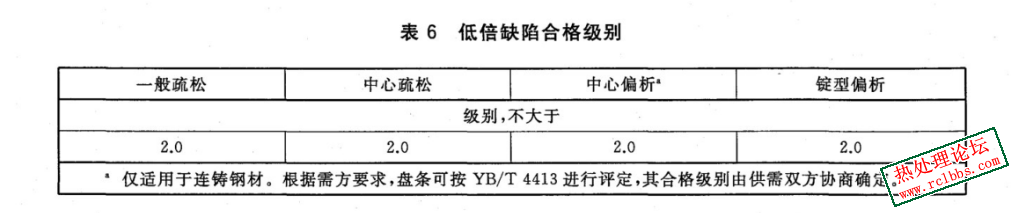

弹簧钢标准说明,只有当其为铸件时才评中心偏析。

所谓“2级的中心偏析要求仅适用于连铸钢材”,这里的连铸钢材不是指铸件,应该是指母材采用连铸坯的钢材,如果母材是铸锭,则中心偏析的合格标准要高一些,具体由供需双方协商确定。

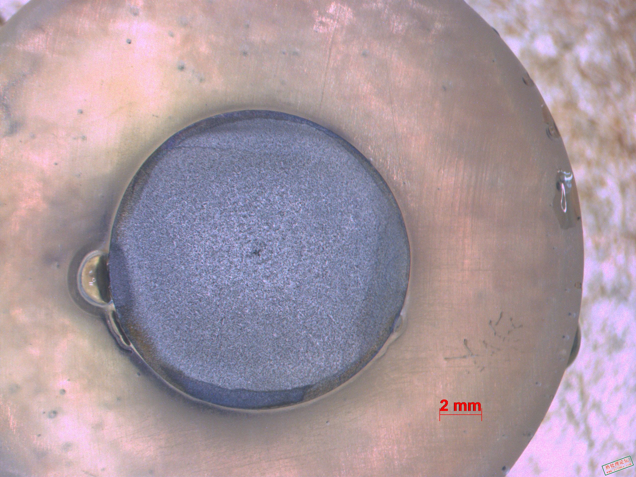

这个中心偏析很不错,随着工艺的进步,一辈子遇不到几次了,把样件留好。我有幸遇到一次芯部碳偏析开裂,还造成了工伤,现在只剩下报告了。

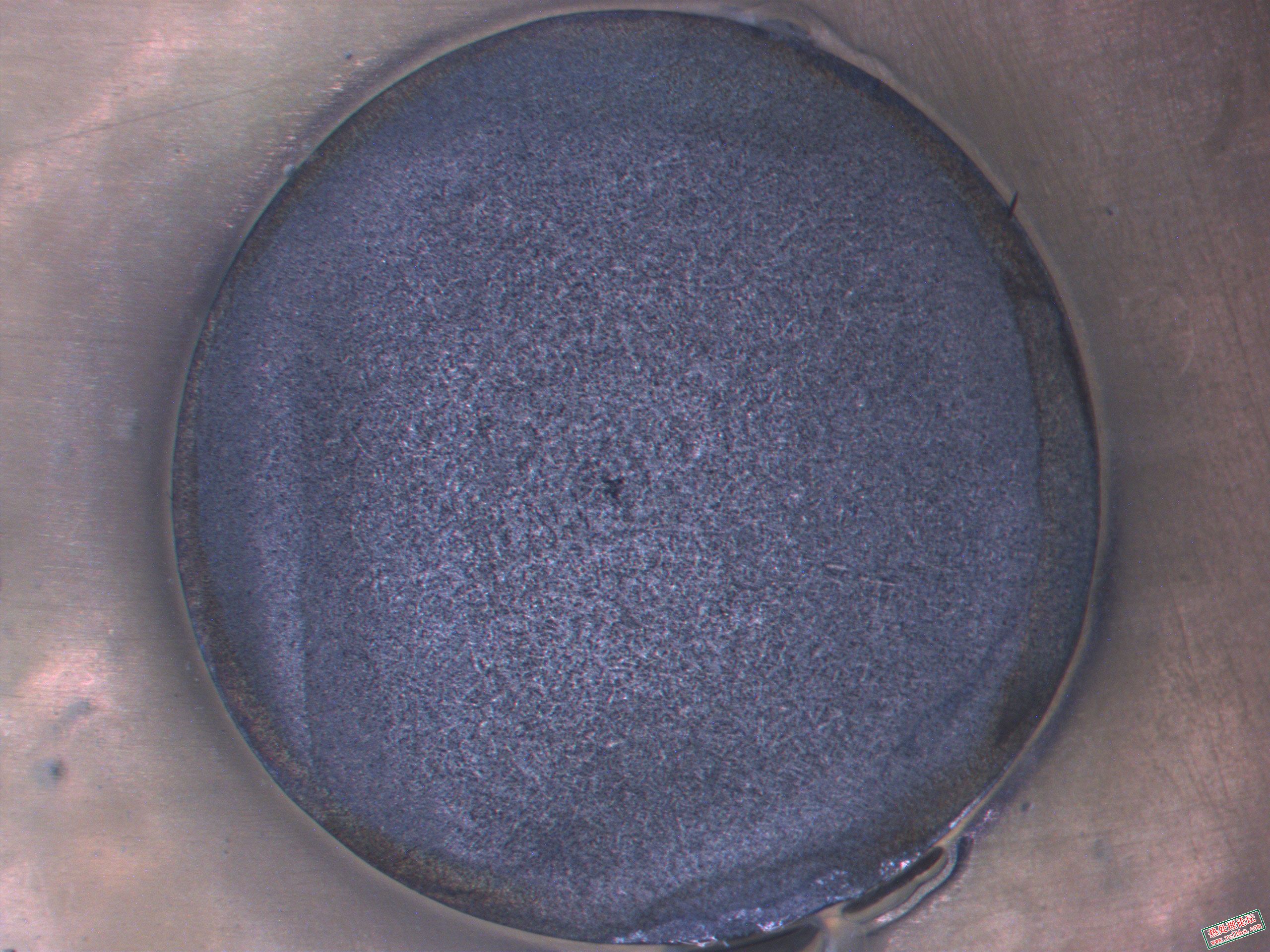

有啥依据嘛,因为感觉中心疏松和中心偏析确实分不清楚,定义中黑点和黑斑,感觉有点头大。显微也看不出来啥。还有这个标准里注释了a,是指只有连铸件时才评中心偏析嘛,样品是一个钢棒。我是可以不管其加工状态,出报告时两者都可以评出来嘛,出了两个中心疏松1级,中心偏析1级。

这确实是不多见的“方形偏析”,外圆是否切削加工过?加工量有多少?

结合高倍判断,是钢铁组织的,偏析,是夹杂夹渣的,疏松。可以简单这么判断。
其实也不需要这么准确,不管是疏松还是偏析,按照使用情况评估,影响使用或者加工了就都不行。

意识是在高倍下看到,中心区域没看到明显的大块夹渣,完好的组织,就是偏析了,主要是客户要求按照标准评级验收是否合格。其实就1级,不管是那个都合格。

看上去连铸坯断面应该偏方型,且坯型尺寸相对较小。
