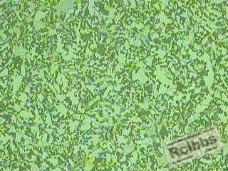

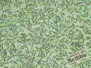

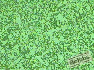

今天做了一个20CR正火的组织,感觉有点问题,但又说不上来.对照图谱不知道评几级.
请大家帮我看看.谢谢.

1、正火前粗大的晶界仍有保留;
2、有魏氏组织。
发表于 2010-7-22 10:36:51 | 显示全部楼层
正火不足  重新正火  改工艺
签到天数: 30 天
发表于 2010-7-22 10:38:57 | 显示全部楼层
晶粒度达不到正火的要求,应该是在3-5级,重新正火一下吧
发表于 2010-7-22 10:58:16 | 显示全部楼层
正火温度不够 冷速不够 组织没细化 块状组织多

有局部混晶吗.
按照GB/T13320-2007的标准评几级.

这种组织可以用吗.
如果让你们评能评几级.
签到天数: 36 天
发表于 2010-7-25 14:47:43 | 显示全部楼层
这种组织可能用的,晶粒评6级

    请问楼主,如果评珠光体+铁素体能评几级.谢谢

评的就是铁素体晶粒啊,如果你说的是组织均匀度,挺不错的
 楼主| 发表于 2010-7-27 20:44:58 | 显示全部楼层
楼主,这种组织还算均匀吗?
