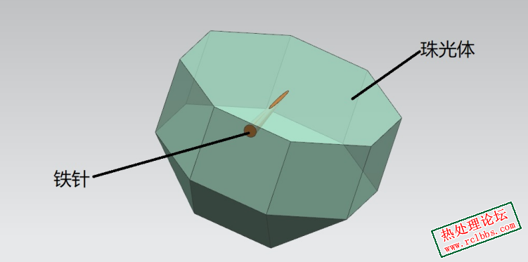

发表于 2025-8-18 11:54:49 | 显示全部楼层
有没有可能是铁针从视角背面插进来的
签到天数: 280 天
发表于 2025-8-20 16:29:07 | 显示全部楼层
