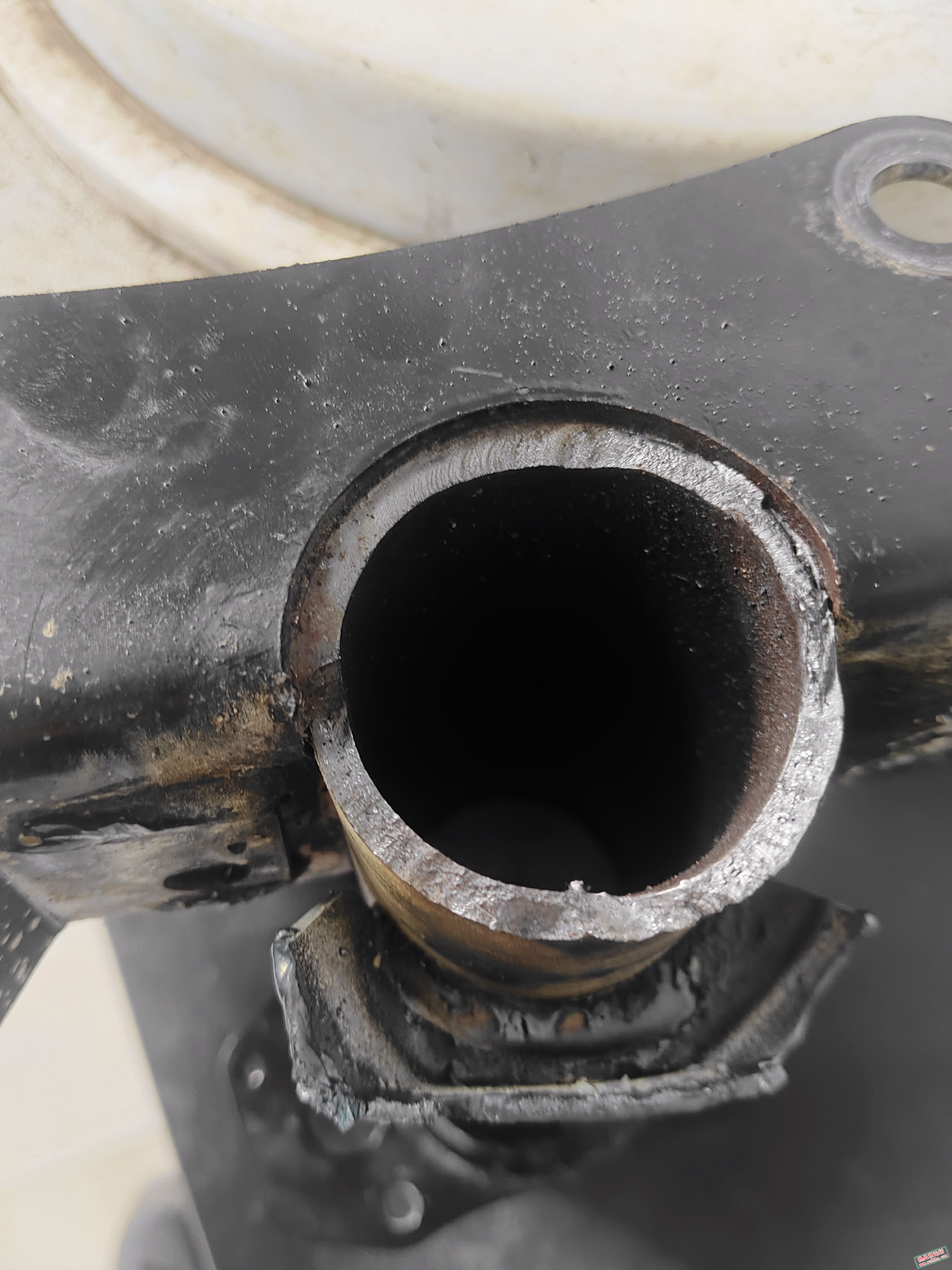

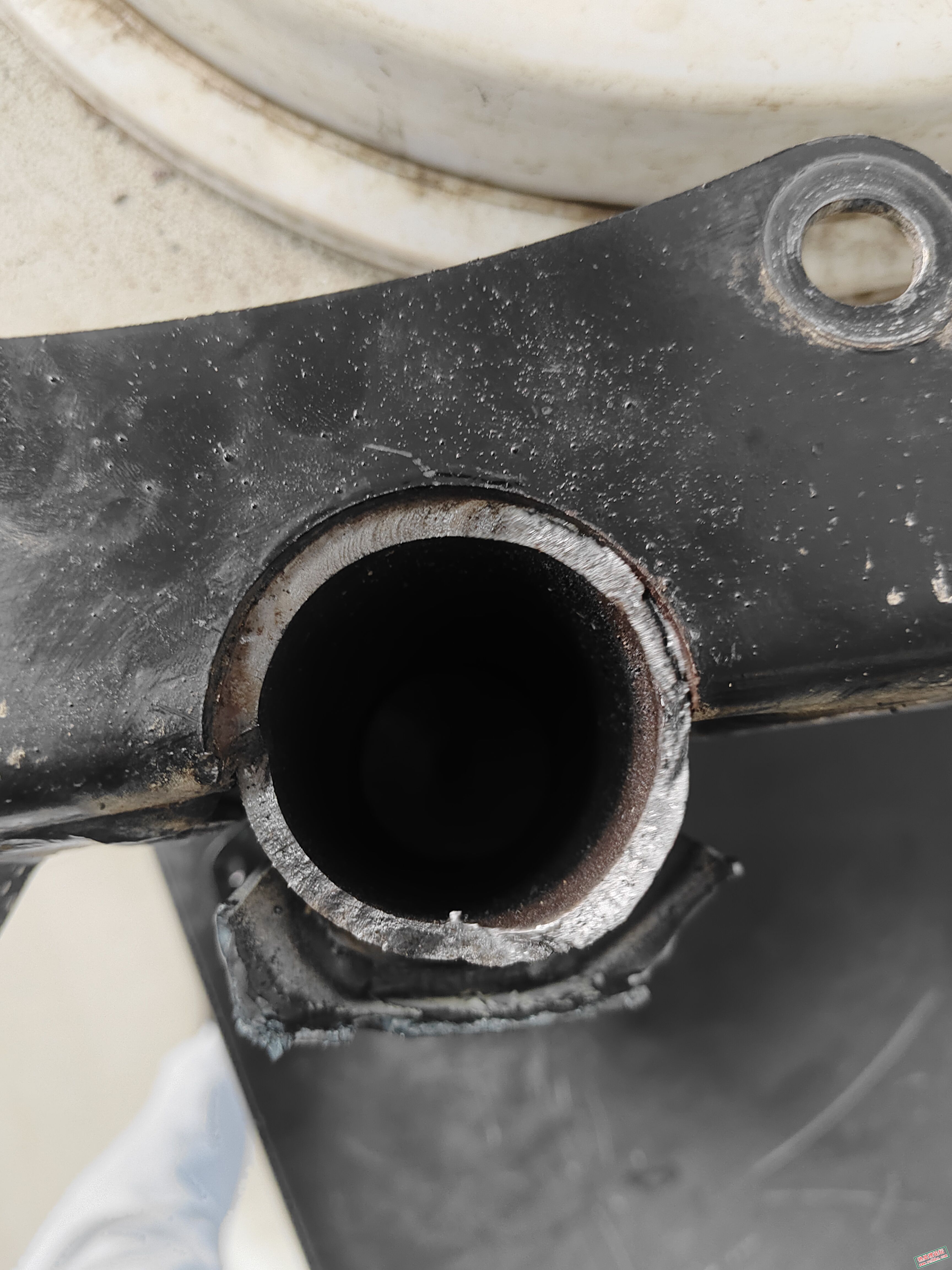

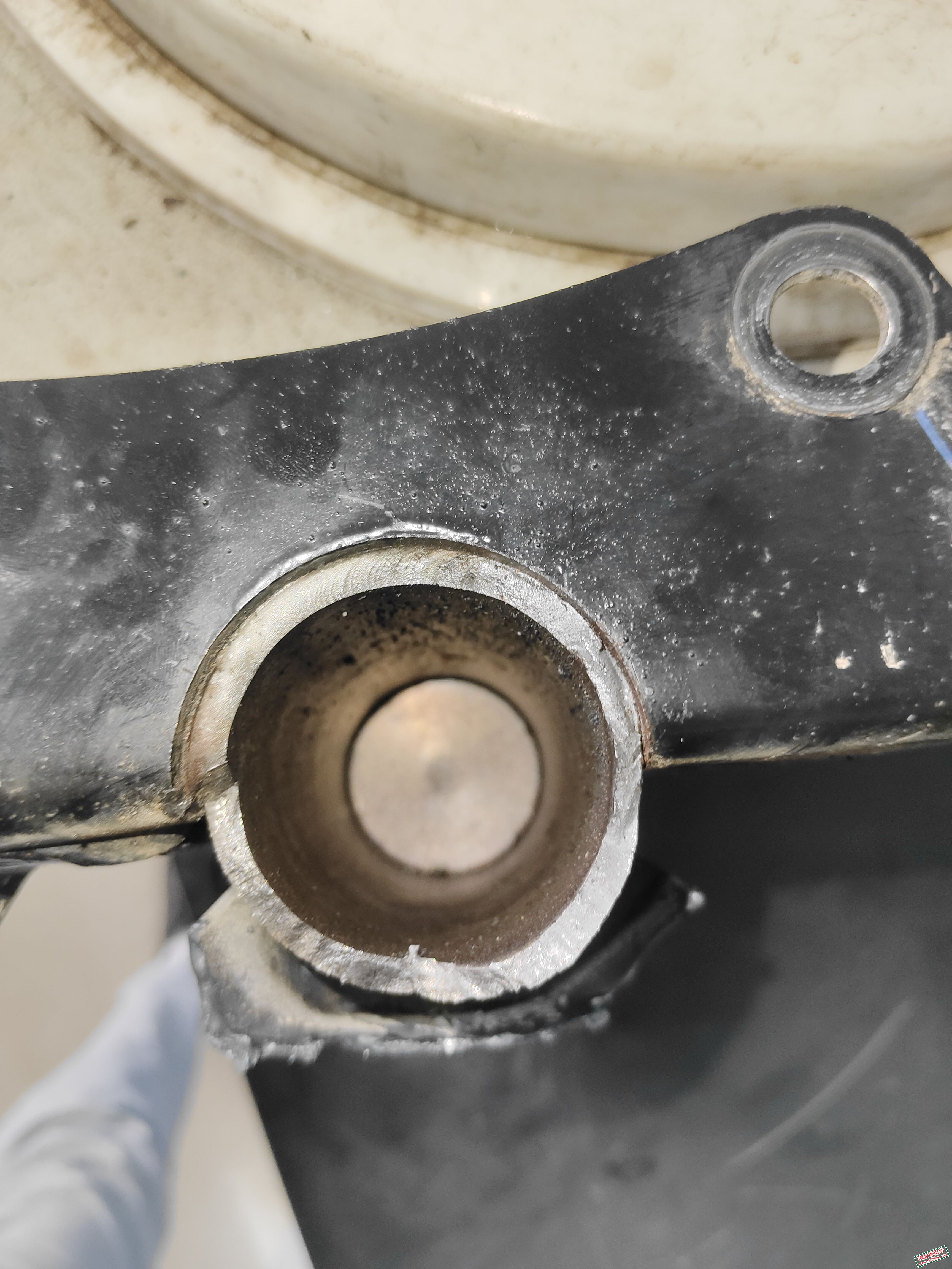

两个零件焊接,焊缝在内侧,请教裂纹源在哪里?

45钢与q235焊接,请教裂纹源在什么位置

没有体视显微镜吗?接近6点方向那个区域重点关注一下。
另外要了解零件的工况,特别是受载的方式。
在图片不够清晰的情况下,纸上谈兵,只能给你这么点建议,初步感觉是疲劳的问题。

根据最后1张照片来看,在9点方向出现了褐色的区域,貌似是陈旧断面,应该是首先开裂的位置。
推测9点位置是开裂源。
