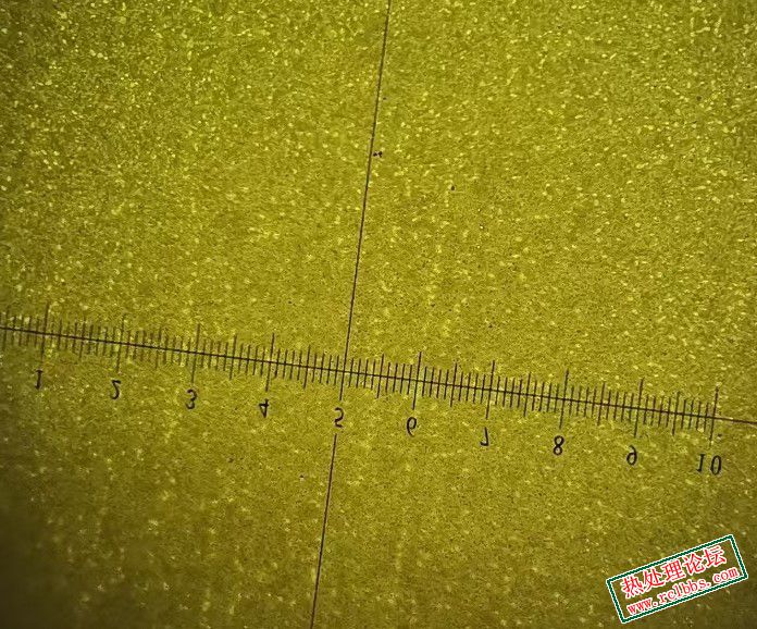

组织正常吗,能不能讲解一下

个人觉得是回火马氏体加上断网状分布的析出的铁素体

金相照片最好放大一些才能看清楚,粗看像是回火屈氏体+析出的铁素体

谢谢,黑色的应该是抛光布上的垃圾
