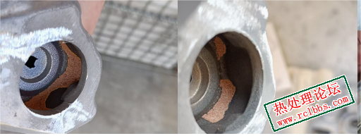

铝合金铸件低压T6带砂热处理后 有粘砂现象就是砂芯有少部分粘铸件上下不来需要扣下来(砂子没有嵌入铸件里面)  有没有大佬遇到过的 dc9108e8eca6681b16a4a43183e9cf5d.png

热处理之前不是应该有抛丸去砂工艺吗?这个与热处理有啥关系?

 楼主| 发表于 2025-8-26 13:00:50 | 显示全部楼层
热处理后抛丸,  但是出现有这种现象   不知道该从那个方面入手了

 楼主| 发表于 2025-8-26 13:02:07 | 显示全部楼层
请问有没有  用热处理的办法去解决这个事情

发表于 2025-8-26 14:24:44 | 显示全部楼层
热处理前就需要做去砂,由于位置比较特殊,建议找1个工人手动去除,用喷砂或电动镐。

发表于 2025-8-28 08:52:31 | 显示全部楼层
抛丸的颗粒减小点

发表于 2025-8-31 13:37:48 | 显示全部楼层
1、改善砂芯;
2、局部刷涂料

发表于 2025-9-1 14:12:44 | 显示全部楼层
这个是铸造问题吧,你这个还和铝合金的充型能力有关,要设计合理的浇注系统

 楼主| 发表于 2025-9-2 14:01:12 | 显示全部楼层
dflqmgl 发表于 2025-8-31 13:37
1、改善砂芯;
2、局部刷涂料
谢谢
      但是哪个涂料位置改不了了,哪个地方缩孔 :'(

 楼主| 发表于 2025-9-2 14:10:48 | 显示全部楼层
weibo520 发表于 2025-9-1 14:12
这个是铸造问题吧,你这个还和铝合金的充型能力有关,要设计合理的浇注系统 ...
产品是重力浇注的 不知道铸造关系大不大

发表于 2025-9-2 14:23:49 | 显示全部楼层
冷小废 发表于 2025-9-2 14:10
产品是重力浇注的 不知道铸造关系大不大
主要还是要浇筑系统设计合理,充型能力恰当

发表于 2025-9-4 08:13:50 | 显示全部楼层
粘砂、缩孔,这些字眼凑到一起,意思说这个部位是厚大部位,最后凝固了。
那就想办法加快冷却。
也有激冷涂料,可以试试,即可防止粘砂,又能加快冷却。
