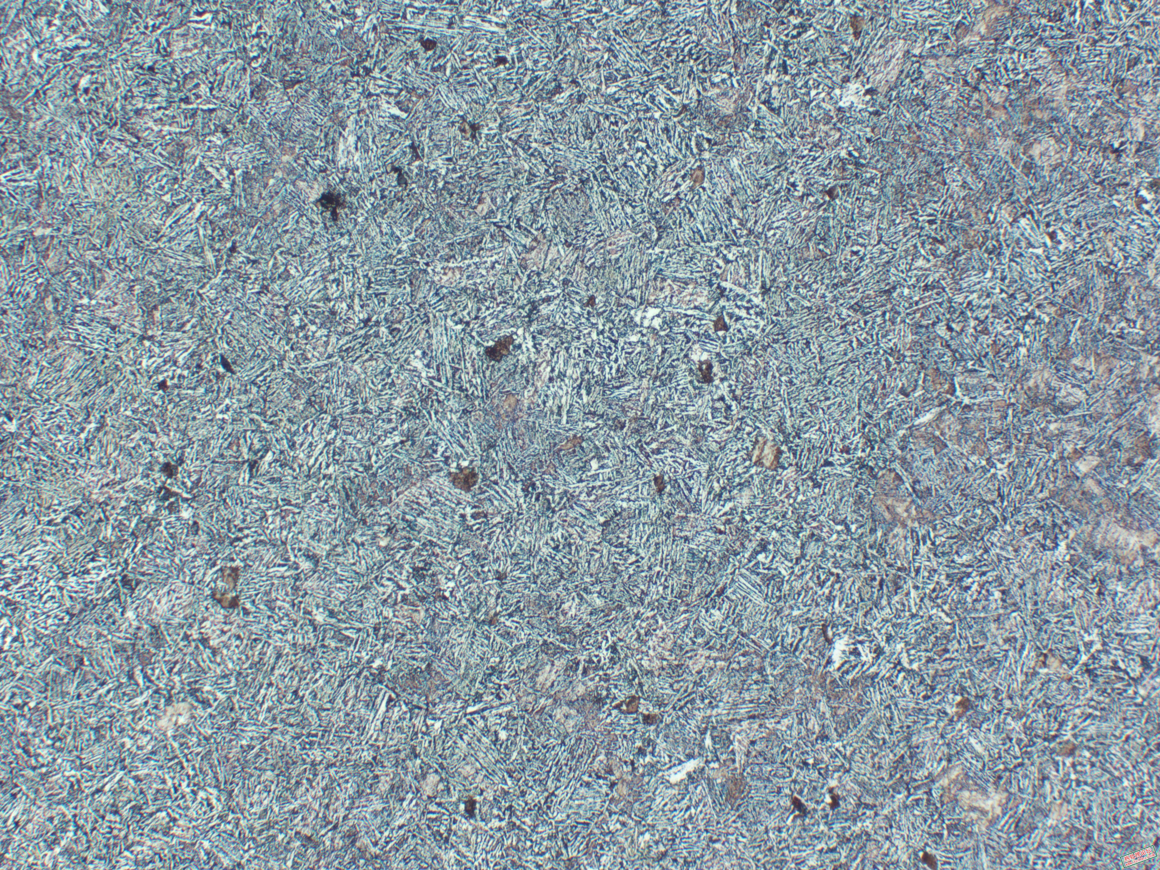

材质SCM435,丝杆,组织,硬度HBW268,两者显微硬度差不多290HV0.2左右,主要是100倍中黑色块状区域的是屈氏体嘛,还是啥,蓝色的基体组织出的是回火索氏体

金相图片传上来看看,凭空说是不好判断的

已上传,估计是保存不成功

这可不是回火索氏体
这个是粒状贝氏体+屈
签到天数: 322 天
发表于 2025-8-28 15:53:15 | 显示全部楼层
粒状贝氏体+屈+索氏体吧

  就是粒状贝氏体+个别的珠光体团,从组织来看是用热轧料加工的产品。

整体组织应该为:铁素体+粒贝+珠光体(成片黑色的),是锻造余温缓冷后的结果

浅灰色部分回火索氏体

确实不知道其热处理工艺,是个丝杆螺杆,如果没有调质处理,就是只是热扎处理,可能就是粒状贝氏体和细片状珠光体。但是第一反应看成调质处理时回火索氏体和细片状珠光体(屈氏体团)

如何区分呢,这形态偏回火索氏体些,是从颜色偏浅蓝色中,分辨是粒状贝氏体嘛

   就是从组织形态上来分的,现在这个组织里面有明显的贝氏体铁素体,如果中回火索氏体,那就是保持马氏体位向的基体析出碳化物。你找一个调质组织对比看看很明显的。这个组织形态还是需要通过观察来对比看,讲的会很抽像。
