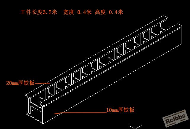

如图 自己用铁板焊接个床身想去应力退火后进行铣加工(25mm铁板处铣平面)
我是哈尔滨的 这里没有这么大的电炉.想请教大家除了进炉子以外还有没有其他办法可以达到去应力目的?
有朋友建议我买伴热带把工件缠绕起来加热到260度后保持恒温4小时后断电冷却,这样做是否正确?如果可行 温度和时间多少合适

无需加热,可以采用震动时效的方法去除焊接应力

这个焊件中间的H形铁需要焊接么?如果焊接接头数量过多,震动法去应力可能会出现疲劳强度降低和内应力降低不均匀的情况。

可自己砌一个小屋,用煤加热,工件也放小屋内。但还是有很多细节要考虑。哈尔滨大的炉子应该有很多的啊!

    动时效的实质是通过振动的形式给工件施加一个动应力,当动应力与工件本身的残余应力叠加后,达到或超过材料的微观屈服极限时,工件就会发生微观或宏观的局部、整体的弹性塑性变形,同时降低并均化工件内部的残余应力,最终达到防止工件变形与开裂,稳定工件尺寸与几何精度的目的。

    六楼说的方法可以考虑,因为焊件回火的温度区很宽300~600都可以.

用伴热带是目前我这最有可能实现的 .目前我打听到的伴热带最高可达到温度也就200多度的
请教8楼朋友如果用伴热带可以的话,该加热到多少度  保温多长时间?
发表于 2010-7-23 21:56:56 | 显示全部楼层
我这边用过的加热带有一米多,功率10Kw,能达到600度的那种,如果不使用震动去应力,直接用加热带,你这个材料么,150度保温2小时差不多了。

额,我用的是一米多的,你加长的话能达到3米多的啊。。。
而且你这个工件只是长一点,去应力回火温度也不用太高,加热带是没有问题的。

用多宽的加热带要看你的工件焊接范围有多大,一般焊缝宽度加上左右50mm的范围内进行局部回火就可以了,我用过的加热带有200宽,是足够局部回火的,另外你这个用的材料是什么?要看你的焊接工艺,热输入怎么样,然后制定后热处理工艺的。
