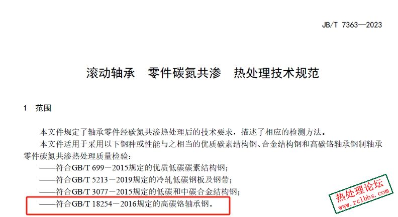

看不出来,那是不是根本没有碳氮共渗,实在不行,你参考《JBT 7363-2023 滚动轴承 零件碳氮共渗 热处理技术规范》用硬度法测一下。

发表于 2025-12-26 14:37:32 | 显示全部楼层
是GCr15碳氮共渗,不是普通低碳的滚动轴承。你的7363标准是不适用的。其实也是用硬度法,先500°左右回火,再打维氏硬度,直到硬度不再下降为止,作为碳氮共渗层。

发表于 2025-12-27 07:56:10 | 显示全部楼层
flyinskyzdq 发表于 2025-12-26 14:37
是GCr15碳氮共渗,不是普通低碳的滚动轴承。你的7363标准是不适用的。其实也是用硬度法,先500°左右回火, ...
《JBT 7363-2023 滚动轴承 零件碳氮共渗 热处理技术规范》已经说了适用范围,可以去看看
