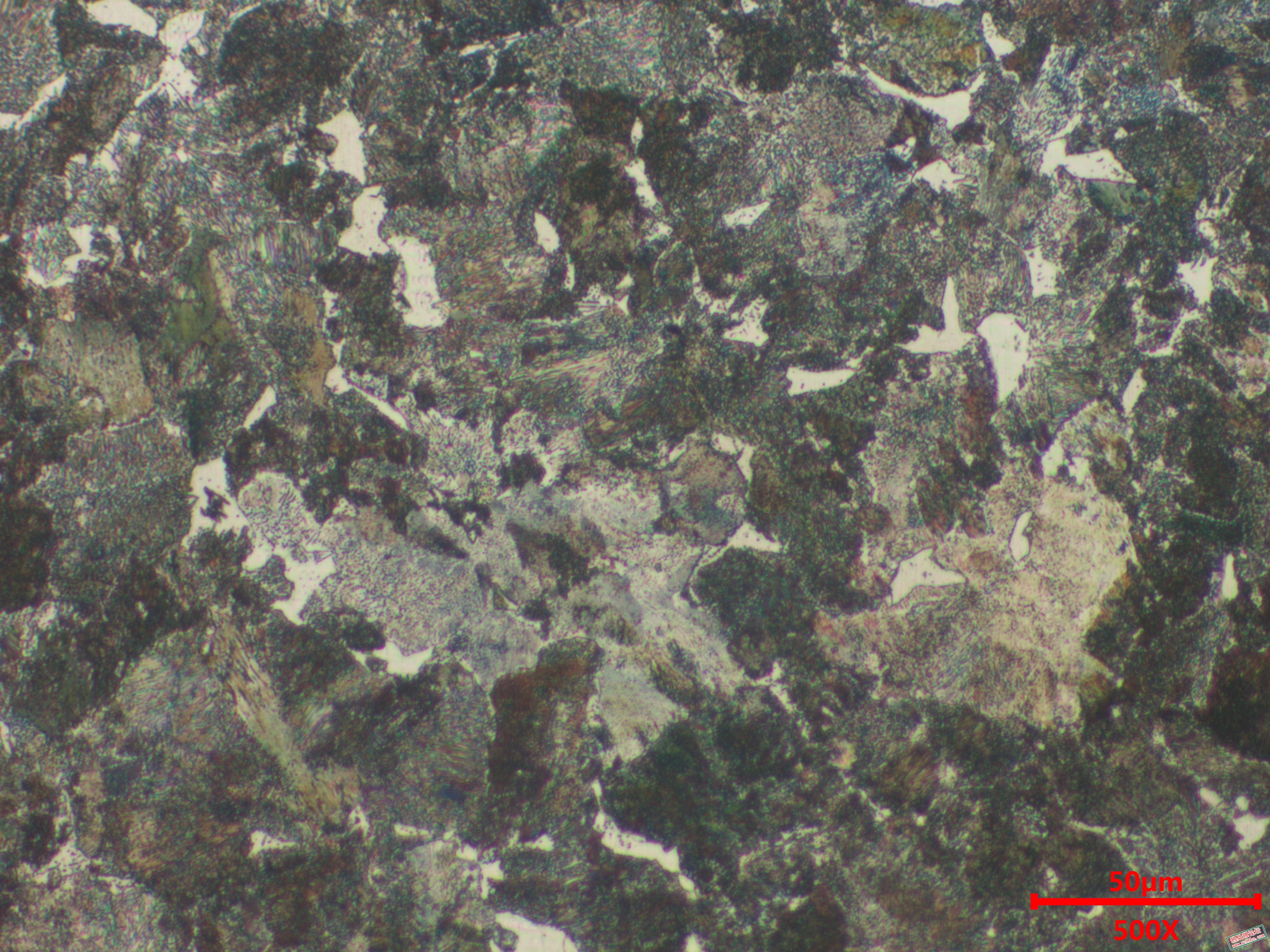

45号轴钢,出现不同形态的珠光体,分析原因

提到回火索氏体,但想象不出这是调质出来的,应该不是吧?

应该是调质出来的,因为45钢淬透性很差,你发的这个组织由于冷却速度不够,只出现了铁素体和细珠光体(索氏体和屈氏体)

没说具体的工艺,包括产品的大小,取样部位,出现珠光体,就是冷却速度不够

你这工件比较大吧,45#钢淬透性本身就不好,这取样位置是哪里

不同形态?还有那些形态?工艺方法是什么?尺寸大小?这些都没有提供,应该不是想分析原因,是七夕猜谜吧

楼主新发的图跟第一次发的图好像不一样呢,腐蚀深浅的关系么?另外还有一张100倍下看着像是带状的图没有了,我很好奇那图

这个是纵截面的图,因为做非金属夹杂,先做的纵截面,腐蚀一下,本来想差不多的组织就出纵截面的金相也一样,但是纵截面的处,浅色团处上面分布着球粒状的小团,当时有点懵,后来看截面才发现可能是分布比较开的珠光体团,与傍边颜色比较深的细层状珠光体团,区别明显。位置应该是离轴边10mm处,具体热处理工艺不知。

   这个位置的组织,那些铁素体上分布碳化物组织的,明显就是加热不良没有转变的球状珠光体,其它位置属于加热快冷的细片珠光体(索氏体 屈氏体)
   所以从组织推断工艺就是,加热温度不够,部分奥氏体后淬火,但是由于该材料淬透性差,得不到马氏体组织,最终就是残留的球状珠光体+细片珠光体。

你这个淬都没有淬透,冷却太差
