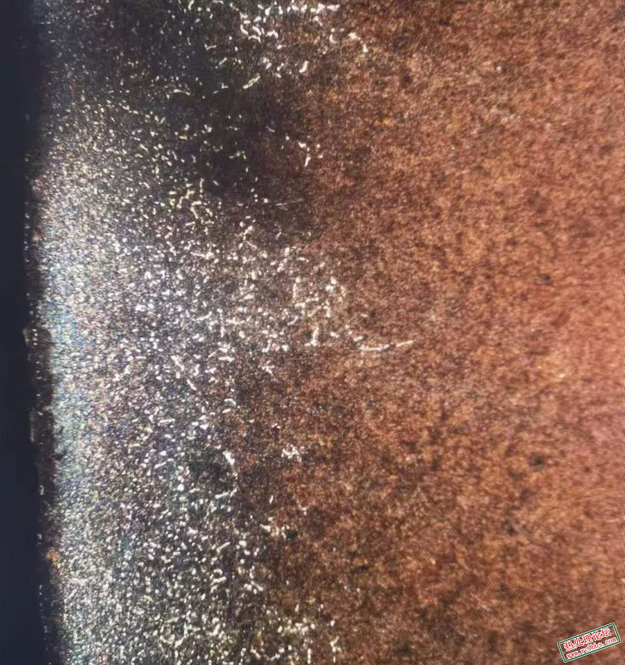

之前公司遇到过一次质量问题,行星轮渗碳,齿模数大概是14左右,材料是18CrNiMo7-6,设备是井式炉,有效硬化层要求3.0-3.5mm,终检用的齿形试样(五齿),预检用的φ25圆棒试样。在检齿形试样时取中间齿,在左齿面发现碳化物严重超标,右齿面虽然也有碳化物,但在要求范围内,同时左齿面层深较右齿面多大概0.3mm。在圆棒样以及后续又在齿形试样取相邻齿检测,均未发现如此严重的碳化物。后面分析时咨询过外部做失效分析以及设备方面的人,均认为存在炉内气氛不均的情况。个人当时认为此种说法有些牵强,在同一齿的两面气氛有这么大差距有些夸张了。这里想看看有没遇到过类似情况的?图片是100倍下,为了看深度,碳化物分布最深位置距表面约0.6mm。 微信图片_20250830095848_17.jpg

齿面碳化物严重超级,那齿顶更严重吧?

是串装还是平摆的?串装上下齿可能由于煤油滴注不均造成的!

   像这种情况,齿轮局部位置碳化物超标,然后换个位置又没有了,根本问题并不是气氛不均匀,而是应该出在设备结构或者工艺上面。如果装多了气氛不均匀影响也是外表面和内部的,并不会出现在一个齿轮试样上。

平摆,沿圆周均布,工件间距100mm左右,井式炉工装底盘装2层,上面托盘装1层,齿形试样放置是在工装底盘工件的上面。氮甲醇气氛。

你这个感觉是超标的齿面有油污可能性比较大

表面油污不应该阻碍渗碳么?
