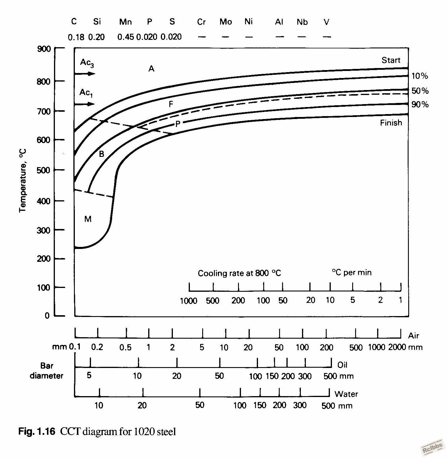

这个图是美国一本淬火介质与淬火技术方面的书籍。
是1020钢的CCT曲线。我看不懂的是其中cooling rate at 800℃ 那个和这个图有什么关系。
另外下面 bar diameter 中各项列出的 直径 和air oil water 三个数据怎么和这个图结合起来看?
谢谢各位了
发表于 2010-7-30 10:58:41 | 显示全部楼层
该材料不同的直径在不同的淬火介质中在800度时所能达到的冷却速度
