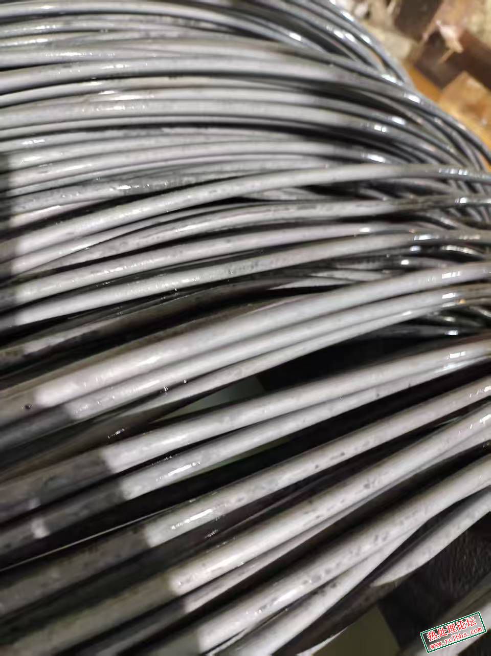

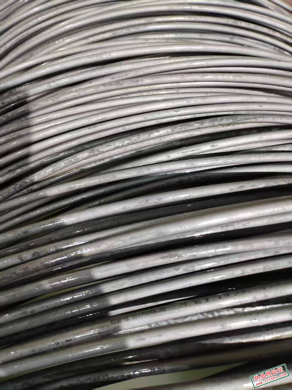

材料是杭钢的10B21  φ8,经过井式炉一夜回火,RX气体保护,盘圆买来直接进炉,没有经过预拉拔,后期用盐酸酸洗后表面出现这样的花斑,一炉其他几件料都没这种问题,材料在出炉后检测表层有脱碳,小厂也没有更精确的检测仪器,求助一下,这大概是什么原因造成的。 微信图片_20250903220043_25_182.jpg 微信图片_20250903220044_26_182.jpg

可能是热处理过程出现的问题,也可能是原材料异种金属材质的灰尘碎屑的污染引起的,这个不好判断,需要详细了解工况
