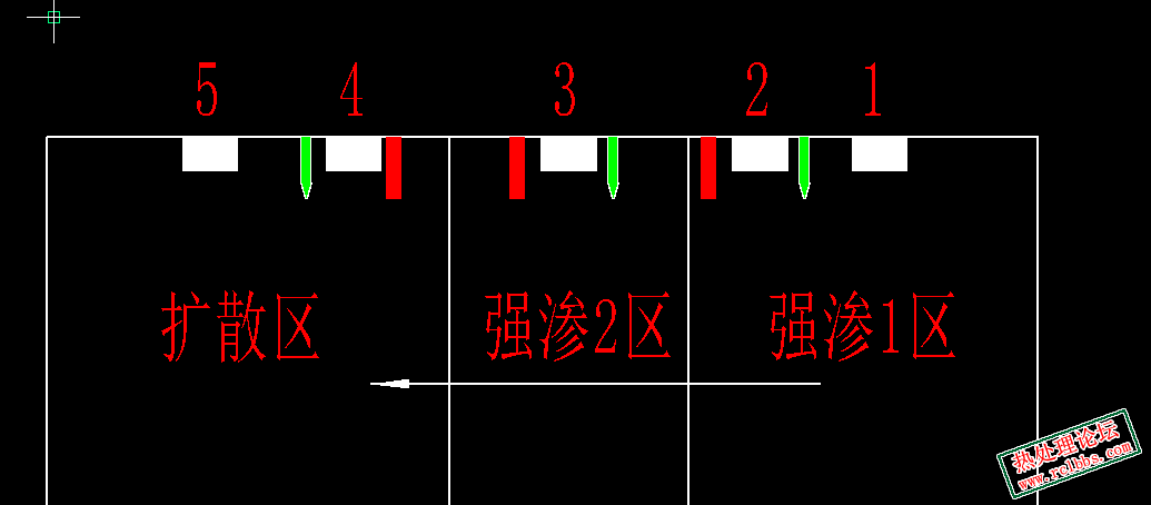

如图所示,从右到左分别是强渗1区,强渗2区和扩散区,区域之间有缩颈墙。
工件从右往左移动。
上方的白色块代表风扇,红色长条代表气体入口,绿色长条代表氧探头。

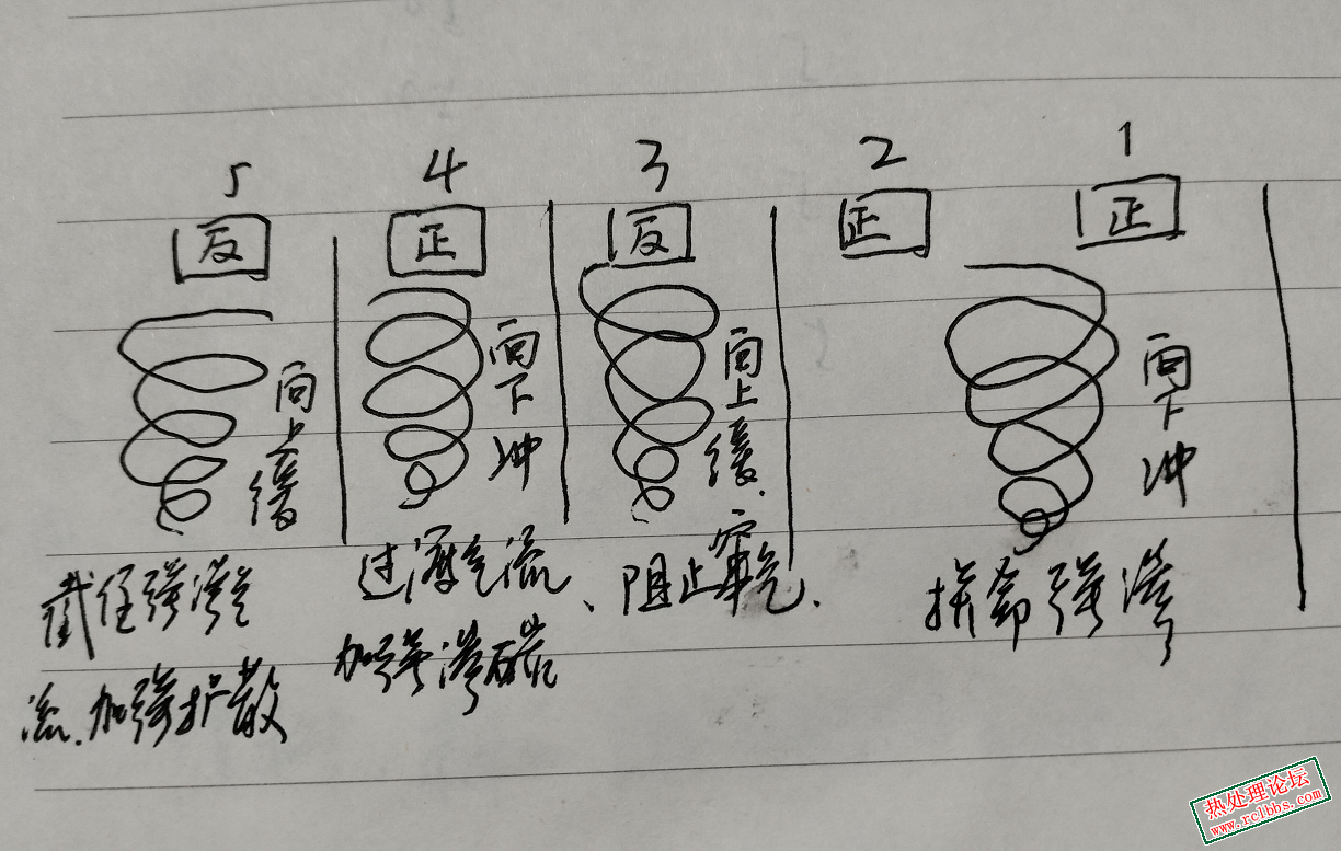

那么如果风扇正转的效果是炉气往下跑,那么1-5号这5个风扇的转向应该是个什么组合?
签到天数: 571 天

这个得设计炉子的来解答吧,最简答的办法是每个区用试样测试其渗层的均匀性好不

扇叶是哪种,立式叶片的正或反转都不会改变气流方向吧

温度应该是往上面跑的,因为上面部门热量被循环风扇带走了

一是测温度的均匀性!
二是检测九点试块的硬化层和碳浓度!

现在是全都往下吹风,均匀性非常好,9点硬化层散差最大0.07
